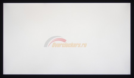

Фотография монитора с белым фоном прекрасно демонстрирует, как выглядит все это вживую. Каких-либо сильно заметных паразитных оттенков на нем выявлено не было. Основная разница между частями экрана кроется в неравномерности цветовой температуры, о чем чуть поговорим чуть позже.

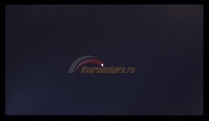

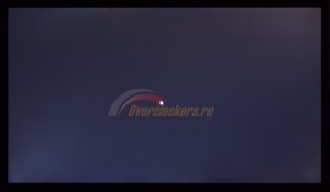

Теперь рассмотрим черный фон, оценив его равномерность по двум фотографиям с разной экспозицией, чтобы вы могли наглядно увидеть все проблемные зоны попавшего к нам в руки экземпляра. Как оказалось – серьезных проблем у монитора нет. В данном случае реальность распложена где-то между этих двух фото (если у вас, конечно, правильно настроены и откалиброваны мониторы). Самые сильные “засветы” были обнаружены в нижней части экрана, как это практически всегда и бывает.

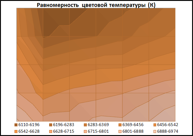

Перейдем к рассмотрению равномерности цветовой температуры на всей площади экрана.
При тестировании использовались ручные настройки ЦТ для получения 6500K, яркость белого поля в центральной точке составляла все те же 200 нит. Среднее отклонение от центральной точки – 3%, а максимальное – 7,1%. Это средний результат и он в целом схож с полученным на мониторе Dell S2340L.
На этот раз полученный диапазон цветовой температуры составил 6110-6974 Кельвин, что на более чем 200К выше стандартной разницы между граничными значениями в 600K, выявленных у большинства протестированных мониторов по новой методике. Построенная диаграмма поверхности слабо напоминает таковую по равномерности подсветки. Более теплые оттенки, сосредоточенные в верхней части экрана переходят в более холодные к нижней области матрицы. За счет этого мы с вами и наблюдали видимую разницу между частями на фотографии с белым фоном. Будем верить и надеется, что подобное свойственно не всем экземплярам IPS237L. Компании LG в данном случае стоит равняться на равномерность подсветки, продемонстрированную на одном из самых дешевых 27-дюймовых 1080p IPS от Viewsonic - VX2770Smh-LED, который, к слову, стоит всего на 1500 рублей дороже 23-дюймовой новинки от LG.

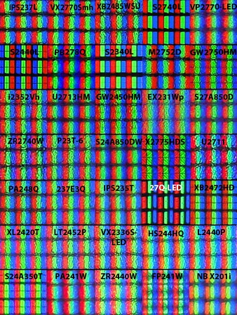

В мониторе LG IPS237L используется AH-IPS матрица с защитным пластиковым покрытием. Изначально, для меня было очевидно, что кристаллический эффект у новинки должен отсутствовать, как и у ранее изученного Dell S2340L (неважно, что диагональ на 4 дюйма меньше) с таким же безрамочным дизайном. Но по факту все оказалось иначе, ведь вместо глянцевой пленки у LG применяется антибликовая – матовая. Посмотрим на полученную разницу:
Кристаллический эффект – есть и в этом заключается одна из принципиальных разниц между 23-дюймовыми новинками от Dell и LG. При этом однозначно можно заявить, что его различимость и видимость не настолько сильная, как, к примеру, у Iiyama Pro Lite XB2485WSU или HP ZR2440W. Я бы расположил его между результатами, продемонстрированными дисплеями с PLS и *VA панелями. Если вы сильно насторожены КЭ при выборе монитора – это стоит иметь в виду.

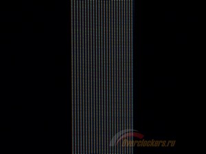

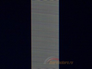

Измеренная частота широтно-импульсной модуляции подсветки монитора LG IPS237L составила ~240 Гц (двадцать четыре полосы при выдержке затвора 1/10 секунды). Однако с учетом того, что в мониторе применяется W-LED подсветка (а светодиоды гаснут и загораются моментально), даже подобная частота ШИМ вероятно не может считаться серьезным (!) преимуществом перед моделями с частотой около 175-200 Гц. Но в любом случае это будет занесено в достоинства модели, так как вопрос влияния ШИМ’а, как и светодиодов в целом еще толком не изучен.
