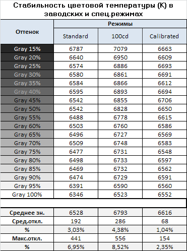

Продолжим изучение монитора LG IPS237L, оценив стабильность цветовой температуры в различных “режимах”.
Результаты данной таблицы представляют из себя лишь отклонения точек серого клина по оси X. Вертикальную ось, к моему превеликому сожалению, они не затрагивают. При настройках по умолчанию среднее отклонение от точки белого составило 3,03%, а максимальное – 6,95% при White Point в 6346 Кельвин. Результат средний и есть куда стремиться.
Произведенная настройка привела точку белого к необходимой величине, однако отклонения, как вы уже успели заметить по CIE диаграмме из программы HCFR, увеличились. Теперь они составляют 4,38% и 8,52%.
После калибровки точка белого незаметно подвинулась до 6552K, но при этом отклонения сократились втрое относительно заводских настроек и в 4 раза при сравнении с ручными настройками без примененного профиля. Именно к подобным результатам и стоит стремиться.

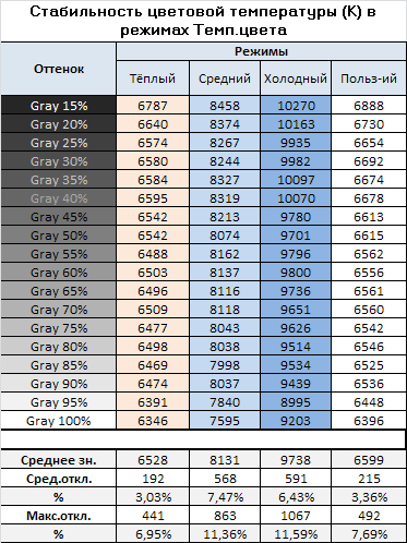

Теперь рассмотрим результаты специальных режимов цветовой температуры Темп.цвета. Напомню, что по умолчанию производитель установил пресет “Теплый”. Поэтому стоит учитывать, что значения его столбца полностью совпадают с результатами режима Standard из первой таблицы данного раздела тестирования. Остается лишь поговорить про оставшиеся три предустановки цветовой температуры:
Два предустановленных пресета в целом соответствуют своим названиям, но полученные отклонения в разы выше, чем в режиме “Теплый”, а поэтому я бы не советовал их применять (если в этом, конечно, нет жесткой необходимости). В пользовательском режиме с настройками RGB 100/100/100 ситуация в целом повторяет настройки по умолчанию, а поэтому его следует использовать лишь в том случае, если вы решить на глаз или по показаниям приборов настроить цветовую температуру.

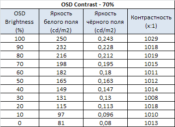

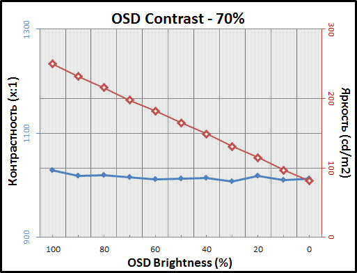

Для изучения стабильности контрастности и диапазона изменения яркости был выставлен режим Standard. Значение Яркости менялось с 100 до 0% с шагом в 10 единиц. Для представленной ниже таблицы измеренные значения были получены через программу HCFR, которая дает возможность более точно оценить уровень черного (три знака после запятой) и соответственно определить достоверный коэффициент контрастности.
Полученный рабочий диапазон яркости при максимально возможном и почти неизменном уровне контрастности в ~1010:1 составил 81-250 нит. Снижение яркости линейно во всем диапазоне. Разница между значениями КК несущественна.
Значение верхней границы яркости точки белого в 254 нит позволит работать с монитором в большинстве ситуаций, когда на рабочем месте очень светло или на монитор падают отраженные/прямые лучи солнца, а нижнее в 81 нит, пускай и не тот идеал к которому стоит стремиться, но все же снизит нагрузку на глаза при работе в затемненном помещении. В случае если вы работаете в ночное время суток при полном или частичном отсутствии внешнего освещения, то я бы рекомендовал снизить уровень контрастности для уменьшения нижней границы яркости. Картинка в этом случае не пострадает, а глаза вам скажут спасибо.
Итог – хороший результат по диапазону яркости и отличный по стабильности контрастности.

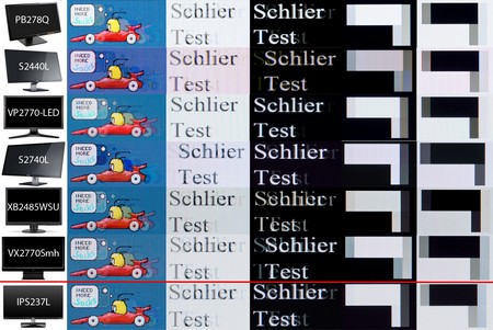

Новое поколение IPS мониторов часто видно за версту. Первым признаком установленной AH-IPS панели является заявленное время отклика в 7 мс. С одной стороны это на 1 мс меньше, чем у некоторых e-IPS решений, с другой на 1 мс выше, чем у менее доступных e-IPS\H-IPS\P-IPS. У монитора LG IPS237L в основном меню присутствует настройка скорости матрицы, что позволяет сделать вывод об использовании технологии разгона OverDrive. Рассмотрим на примере, к чему приводят заводские настройки:
Если захватывать исключительно самую показательную фотографию с движущейся машинки (в будущем будет использоваться лишь она), то у монитора LG IPS237L прослеживаются черты конкурента Dell S2340L с неотключаемым разгоном матрицы, что сыграло с ним злую шутку (ждем новых ревизий). Ведь настолько сильное ее влияние проводит к легко различимым артефактам при стандартной работе в среде Windows. Движущиеся окна с текстом – самый простой пример, когда за черными буквами вы увидите шлейфы с грязно-желтым (и другими) оттенком. Зрелище не из лучших, а поэтому через 5 минут после работы с монитором я выставил второе доступное значение скорости матрицы.
Видно, что установка параметра скорости матрицы в положение “Нормально” убирает все до этого видимые артефакты, но несколько увеличивает длину шлейфа. За счет этого монитор становится похож по скорости на Viewsonic VX2770Smh-LED и многие другие модели среди IPS и не только.
Измеренный с помощью программы SMMT средний инпут-лаг на основании десяти фотографий составил 3,3 мс. Максимальный же не превысил 4 мс, что является великолепным результатом, который не разочарует не только многих любителей поиграть в современные шутеры и онлайн-игры, но и профессиональных кибер-спортсменов. И главное – эти результаты получены при HDMI подключении, которое часто является проблемным, когда речь идет про input-lag.

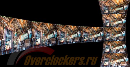

С 23 дюймовым AH-IPS мониторов мы встречаемся во второй раз. Поджидают ли нас какие-либо изменения с угла обзора. Сомневаюсь, но проверить не сложно:
По представленному выше изображению прекрасно видно, что сильных изменений картинки при изменении угла обзора нет. На мониторе от компании LG снижение контрастности с увеличением угла просмотра происходит очень медленно. Появление желтого оттенка при просмотре сверху – слабо заметно. В реальных условиях несерьезное изменение угла никак не сказывается на качестве отображения картинки.
Как и у Dell S2340L, у модели IPS237L выражено появление того или иного оттенка на части экрана при малейшем изменении положения головы от центра, так называемый цветовой сдвиг. В том же Microsoft Word это прекрасно видно, когда серый фон приобретает заметный синий оттенок при взгляде не по центру экрана, а где-то в 10 см от него. Изначально, зная об этом эффекте, обращаешь на него внимание, но после 1-3 дней работы забываешь. А если и вовсе сравнивать его с TN+Film моделями, то можно говорить о полном отсутствии цветового сдвига. Настолько велика разница.

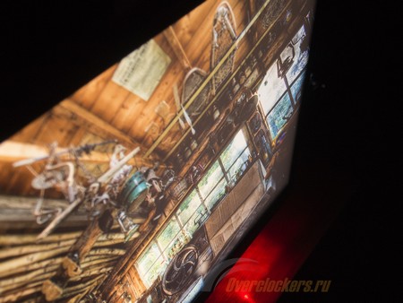

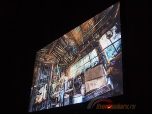

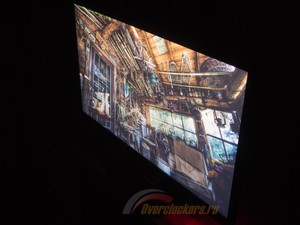

Быстрее всего рассмотреть данную особенность можно, взглянув на угол экрана, находясь где-то в стороне от монитора в темное время суток. Фотография наглядно демонстрирует то, что вы должны увидеть. Также по ней можно судить об отсутствии паразитных оттенков при просмотре изображения под углом. Фактической разницы в сравнении с конкурентами при одинаковых настройках нет.
У модели LG IPS237L при тестировании на цветных фонах (фотографиях, картинках) Glow проявлял себя слабо (спасибо новым AH-IPS панелям?) без дополнительных паразитных оттенков (к примеру – синим, как у некоторых 23-дюймовых e-IPS). Скорее это было похоже на заметное падение контрастности вместе с небольшим снижением яркости, что происходит на любом LCD экране при изменении угла просмотра.
