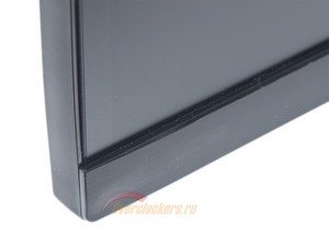

Продолжая тему качества сборки, хочу заметить и идеально подогнанную, ту самую, пластиковую накладку. Люфт отсутствует, а расстояние до защитной панели по всей длине идентично. Прослеживается куда лучший подход к производству.

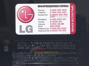

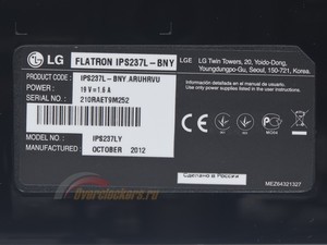

По двум наклейкам в задней части монитора LG можно узнать информацию о номере модели, серийном номере, дату производства, место сборки, стандартное энергопотребление. Нанесены различные “говорящие” пиктограммы и указаны телефоны службы поддержки в разных регионах нашей необъятной родины. Данных о ревизии не представлено. О Российской сборке можно судить и по нанесенным буквам “Сделано в России”, так и по криво наклеенному стикеру. Хотя на работу устройства это, конечно, никоем образом не влияет. Захотелось мне просто придраться. На самом деле для меня нет разницы где собран IPS237L.
На корпусе модели можно встретить два логотипа компании и две мини-наклейки, говорящих о IPS LED и соответствии стандарту Energy Star. Ничего интересного.

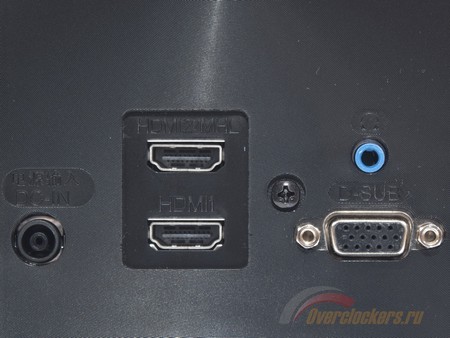

В качестве интерфейсов для подключения в LG IPS237L используются: аналоговый D-Sub (VGA), два цифровых HDMI и Audio-Out для подключения наушников или аудио-системы. Рядом находится черный разъем питания.

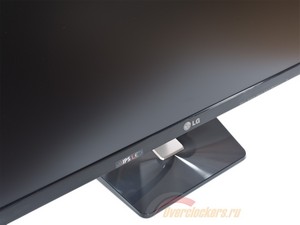

С эргономикой подставки у монитора LG все очень просто. Можно изменить только наклон панели от -5 до +20 градусов. Это грустно, но с другой стороны его конкуренты в том же ценовом диапазоне на большее не способны.
Центровка экрана выполнена идеально (по другому в данном случае быть не может), но сильные покачивания корпуса на подставке – это то, с чем придется вам столкнуться. Монитор не обделен данным недостатком, как, впрочем, и его давно протестированные собратья – IPS235T и IPS236V. Лишь у Dell S2340L по данному параметру наблюдается противоположная ситуация.
Основание подставки выполнено из металла. По периметру находятся четыре маленьких резиновых ножки. Из-за этого с учетом малого веса устройства удержать монитор на одном месте им не удается. Но зато появляется возможность легко развернуть корпус в нужную сторону, что можно даже назвать плюсом.

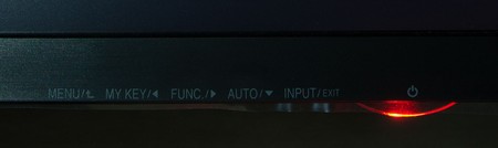

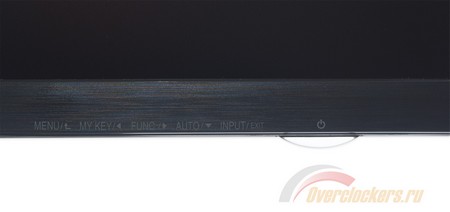

Управление монитором LG IPS237L происходит посредством пяти сенсорных клавиш (плюс кнопка включения с красным светодиодом рядом), расположенных в правой части монитора на рамке. Поверх них сделана гравировка, указывающая на функционал каждой из кнопок.
Определить их рабочую область – не удалось. Нажатия обрабатывались как при касании спереди рамки, так и снизу. Но тут стоить заметить, что чувствительность к нажатию – крайне низкая. Очень часто приходилось нажимать на кнопку по 3-5 раз, а в отсутствии внешнего освещения, несмотря на указания OSD, управление вызывает дискомфорт. Неудобно и все тут. Может быть рабочая область действительно настолько мала?
Прозрачная пластиковая вставка внутри которой расположен красный светодиод, сигнализирующий о работе монитора, вместе создают очень яркое свечение. Если вы будете работать за IPS237L без дополнительного освещения или просто захотите посмотреть фильм с дивана – обязательно выключите этот зловещий красный индикатор в меню. Благо такая возможность присутствует.

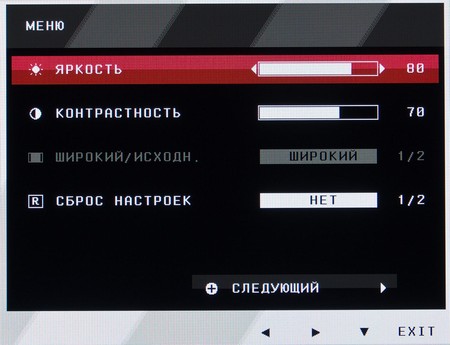

В первом разделе представлены настройки яркости и контрастности. Под заблокированным пунктом широкий/исходный, по всей видимости, понимается работа скалера. Для перехода в следующие подразделы необходимо спуститься по меню и выбрать “Следующий”. Странный принцип…

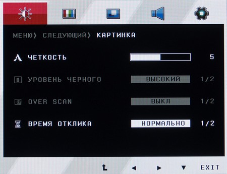

Здесь перед нами предстает подменю со своими 5 вкладками. На первой находятся настройки четкости (резкости), уровня черного, Over Scan и времени отклика. Два заблокированных недоступны лишь при аналоговом подключении (именно при работе с ним сделаны фотографии).

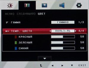

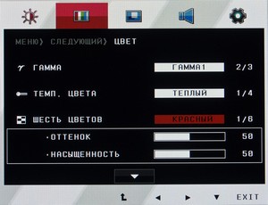

В разделе Цвет есть настройки гаммы (три режима), цветовой температуры (четыре пресета), 6-осевая регулировка цвета по оттенку и насыщенности (бесполезно в отсутствии приборов и знаний - зачем надо и что/насколько крутить). Для стандартной регулировки RGB Gain необходимо активировать Пользовательский режим. Самым последним пунктом является сброс цветовых настроек (не показан на фотографиях).

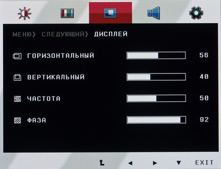

Далее следует раздел Дисплей с настройками необходимыми при D-Sub (VGA) подключении. Впрочем, смысла от них я давно уже не вижу, так как автоматическая настройка происходит точно и за пару секунд. А чего еще надо для счастья?

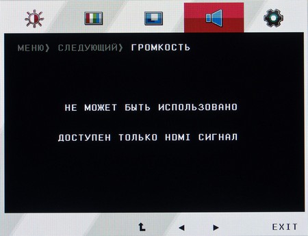

Регулировка громкости на аудио-выход (для наушников или внешней акустической системы) производится только при подключении по HDMI.

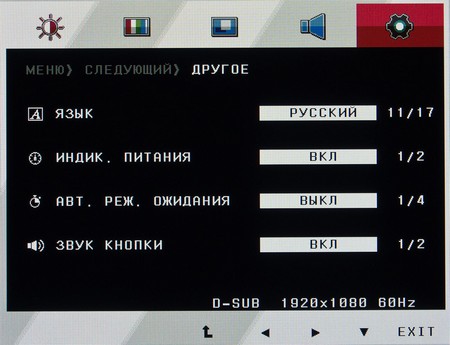

В последнем разделе можно поменять язык локализации, отключить яркий и очень назойливый и непрерывно моргающий в Standby режиме красный индикатор питания , установить время для автоматического режима ожидания и дезактивировать звук при нажатии сенсорных клавиш. Здесь же представлена краткая информация по рабочим параметрам монитора – используемый интерфейс, разрешение и частота вертикальной развертки.

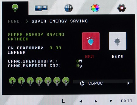

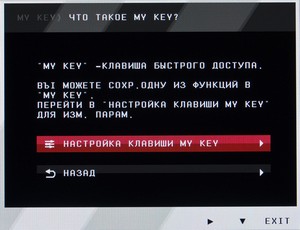

Нажатие клавиши MyKey приводит к появлению на экране меню с ее настройкой. С этого экрана мы переходим к другому, состоящему так же из 5 разделов. Не буду долго и нудно рассказывать про бесполезные с моей точки зрения программные “фишки” от LG, но могу сказать, что работают они только после установки соответствующего ПО на компьютер. Лишь после этого в разделах со второго по четвертый появляются по несколько пунктов. В отсутствии программного обеспечения вместо них висят надписи с просьбами “установи меня” – шутка, в которой есть доля правды.
Единственный работающий раздел – Super Energy Saving. Подобные технологии стали очень модными в последние 2 года, а поэтому каждый производитель внедряет различные технологии энергосбережения. В случае с LG IPS237L я так и не понял, что изменяется после включения SES, кроме разблокировки надписей и картинок деревьев. Яркость не уменьшалась (или установленная мною в 100 нит для монитора была более чем достаточна для сохранения природы?), монитор не гас после потери меня из поля зрения (хотя у него и датчиков то нет). Все работало без изменений.
