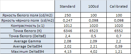

Изучим полученные результаты, представленные в таблице ниже:
При настройках по умолчанию яркость превышает разумный предел для постоянной работы перед монитором. Коэффициент контрастности слегка превышает заявленной значение в технических характеристиках (в пределах погрешности), а среднее значение гамма составило 2.08. На фоне довольно точной настройки точки белого с цветовой температурой 6346 Кельвин ее отклонения по оси Y составили всего 2,4 единицы DeltaE, что можно считать превосходным результатом. Прекрасную заводскую настройку подтверждают и полученные отклонения цветопередачи, выраженные в DeltaE94 – 2,02 и 4,13 – крайне редко встретишь подобное на мониторе за ~8000 рублей. Сказали в LG, что монитор откалиброван – слова свои сдержали.
Для получения яркости 100 нит и цветовой температуры белой точки в 6500K я перешел в Custom Color и выставил следующие настройки:
- Яркость – 11;
- Контрастность – 70;
- Цв.темп – Пользователь (48\50\51);
- Уровень черного – Высокий;
- Время отклика – Нормально;
- Гамма – 1.
Настройки контрастности остались не тронутыми, так как улучшения результатов при изменении значения не последовало. Увеличить соответствие точки белого референсу в 6500K помогло изменение значений RGB. За счет них удалось достичь 6523K вместе с отклонением в 0,5 единиц DeltaE. Отклонения цветопередачи, к сожалению, практически не сдвинулись с места и изменились в пределах погрешности, как и значение средней гаммы. При яркости в 100 нит матрица монитора позволила сохранить изначально высокую контрастность – 1020:1.
Улучшить результаты помогла произведенная калибровка. Среднее значение гаммы установились в положение 2.2, а отклонения цветопередачи снизились до 0,39 и 1,21 в среднем и максимуме соответственно. Первые три параметра остались без изменений. Точка белого сдвинулась к 6552K с отклонениями 0,7, что бывает после правки через LUT видеокарты. Но по сути – такая минимальная разница незаметна.

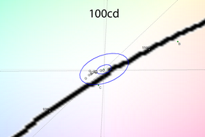

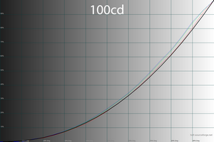

Произведенные ручные настройки не лучшим образом сказались на сером клине, оставив за собой неизменные гамма-кривые. Да, мы получили верно настроенную точку белого, но остальная часть точек черно-белого градиента переехала в область с отклонениями DeltaE<10. Грусть и печаль.
Вышесказанное подтверждает и результат теста UDACT. Значение White Point сдвинулось до середины зеленой границы, а вот Gray Balance перешел в недопустимую зону. Сертификат соответствия стандартам UGRA канул в лету. Продолжим начатое:

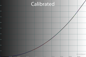

Калибровка монитора привела к значительным изменениям (в лучшую сторону) гамма-кривых и убрала негативное влияние ручных настроек. Говоря точнее – серый клин пришел в норму. Теперь точки лежат еще ближе друг к другу, нежели при настройках по умолчанию, хотя их положение в пространстве и относительно границы DeltaE<3 сдвинулось в левую часть.
Таким образом, сертификат UGRA вернулся в копилку LG IPS237L, а результаты несколько лучше, чем при настройках по умолчанию. Для профессиональной работы это безусловно плюс, но для среднестатистический пользователь принципиальной разницы не заметит. Хотя если вы хотите, чтобы приобретенный вами IPS монитор выдавал максимально точную с точки зрения цветопередачи картинку, то произвести дополнительную настройку и калибровку все же необходимо.

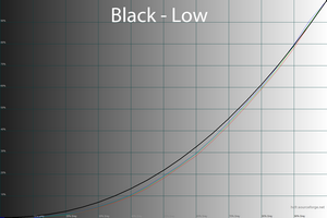

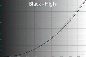

Первый из них - уровень черного. Для него существует два значения: низкий и высокий (выставлен по умолчанию). Рассмотрим каждый из них:
По настройкам гамма-кривых я отдаю предпочтение Black – High лишь из-за среднего значения гаммы в 2.08 против 2.45 у Black – Low. На самом же деле – мне ни один из них особо не нравится.

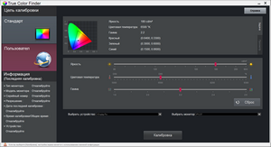

Что же касается хорошо распиаренного программного обеспечения True Color Finder, то могу сказать следующее – если у вас колориметр, то лучше воспользоваться более серьезными средствами калибровки.
Начнем с того, что программа выглядит несуразно. Она обладает малым функционалом и крайне слабой поддержкой различных колориметров (только Spyder 3 и Color Munki – Photo and Design). Мой колориметр Display Pro программа определила, но работать с ним не захотела, как собственно и со спектрофотометром i1 Pro. Причем для ее запуска мне пришлось удалить несколько пакетов программ для калибровки, поскольку программа от LG ссылалась на невозможность своей работы при их наличии на ПК. Это и к лучшему. Ведь одного взгляда на интерфейс достаточно для того чтобы захотеть сразу включить стандартное ПО устройств для калибровки.
