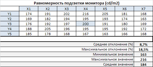

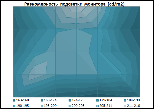

Равномерность подсветки монитора и цветовой температуры по полю экрана проверялась в тридцати пяти точках при установленной яркости монитора в 200 нит. За основу всех подсчетов (отклонений) берутся данные из центральной точки.
При установленной яркости среднее отклонение от центральной точки составило 8.7%, а максимальное – 18.5%. По данным цифрам результат средний, что, впрочем, для подобного монитора с такой низкой ценой можно считать удачей. У большинства TN+Film дисплеев с диагональю экрана 23-27 дюймов проблем куда больше.
По представленной диаграмме поверхности можно наглядно увидеть, как сосредоточен уровень яркости по полю матрицы. В данном случае заметно стандартное затемнение по всем четырем углам, а центральная область и верхняя часть экрана обладают яркостью, не сильно отличающейся от 200 нит. Лишь в одной из точек было получено значение в 216 нит. Но это единичный случай. На глаз же заметить подобную разницу (не считая сильно затемненных углов) проблематично, так как при заливке экрана белым цветом и установленной яркости даже в 100 нит глаза не смогут до конца адаптироваться, а поэтому увидеть что-то похожее на диаграмму поверхности окажется невозможно.

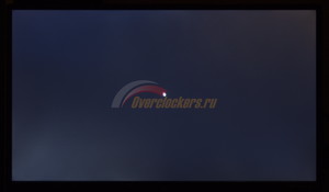

Теперь рассмотрим черный фон, оценив его равномерность по двум фотографиям с разной экспозицией, чтобы вы могли наглядно увидеть все проблемные зоны попавшего к нам в руки экземпляра. Как оказалось, серьезных проблем у него нет. В данном случае реальность расположена где-то между этих двух снимков (если у вас, конечно, правильно настроен и откалиброван монитор). Участки, на которых были обнаружены самые яркие засветки, находятся в нижней части экрана, около той самой ненаглядной рамки. Но не буду кривить душой, если скажу, что рамка здесь может быть и вовсе не причем.

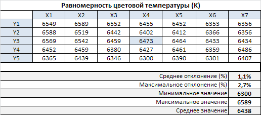

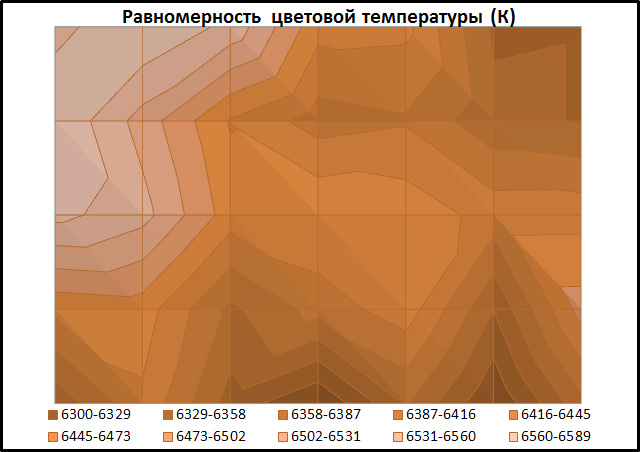

Перейдем к рассмотрению равномерности цветовой температуры на всей площади экрана.
При тестировании использовались настройки ЦТ по умолчанию в режиме Standard, яркость белого поля в центральной точке составляла все те же 200 нит. Среднее отклонение от центральной точки – 1.1%, а максимальное – 2.7%. Это один из лучших результатов, полученных в нашей лаборатории. Теперь вовсе не удивительно, что на фотографии белого фона я не выявил паразитных оттенков и сильной разницы цветовой температуры.
На этот раз полученный диапазон цветовой температуры составил 6300-6589 Кельвин, что на более чем 300К ниже стандартной разницы между граничными значениями в 600K, выявленными у большинства протестированных по новой методике мониторов. Построенная диаграмма поверхности слабо напоминает таковую по равномерности подсветки. Более теплые оттенки сосредоточились в нижней части экрана. Основная проблемная область находится в верхнем левом углу. Хотя с такой разницей заметить это можно лишь приборами, а на глаз выявить подобную разницу смогут единицы. Причем среди них меня точно нет :). Будем верить и надеяться, что высокая равномерность цветовой температуры свойственна всем экземплярам Viewsonic VX2770Smh-LED.

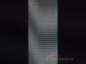

Измеренная частота широтно-импульсной модуляции подсветки монитора Viewsonic VX2770Smh-LED составила ~280 Гц (двадцать восемь полос при выдержке затвора 1/10 секунды). Однако с учетом того, что в мониторе применяется W-LED подсветка (а светодиоды гаснут и загораются моментально), даже подобная частота ШИМ вероятно не может считаться серьезным (!) преимуществом перед моделями с частотой около 175-200 Гц. Но в любом случае это будет занесено в достоинства модели, так как вопрос влияния ШИМ’а, как и светодиодов в целом, еще толком не изучен.
