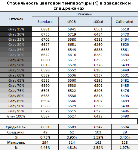

Продолжим изучение Viewsonic VX2770Smh-LED, оценив стабильность цветовой температуры в различных режимах.
Результаты данной таблицы на самом деле представляют собой отклонения точек серого клина по оси X. Вертикальную ось, к моему превеликому сожалению, они не затрагивают. Таким образом, повторяется ситуация с отчетами UDACT. Среднее отклонение от точки белого в двух заводских режимах находится на уровне 0.75-0.95%, максимальное – ~4.6%, что заметно лучше, чем у дорогого VP2770-LED с WQHD разрешением. И очень, очень странно, что подобные результаты не устроили используемый тестовый пакет. Точка белого близка к «референсу» в 6500K, но без учета паразитного оттенка.
Произведенная настройка, исходя из полученной цветовой температуры, отдалила точку белого от необходимой величины. Но мы-то с вами знаем, что на самом деле это не так. В действительности величина отклонения по оси Y уменьшилась более чем в пять раз. А это куда важнее, чем разница в 100 Кельвин, увеличение среднего отклонения вдвое и сокращение во столько же раз максимального. К тому же после калибровки все проблемы улетучились.

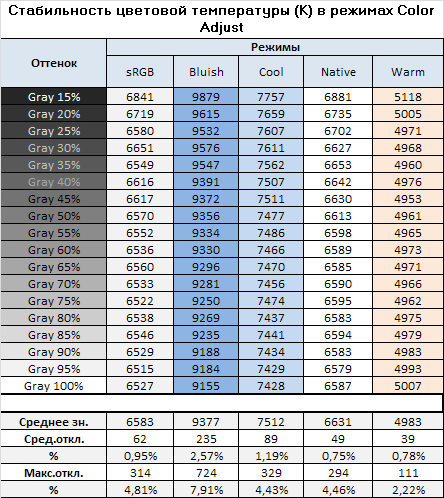

Теперь рассмотрим результаты специальных режимов цветовой температуры Color Temp. Напомню, что по умолчанию производитель установил пресет Native, а режим sRGB изменяет не только ЦТ, но и остальные параметры. Поэтому стоит учитывать, что значения столбца Native полностью совпадают с результатами режима Standard из первой таблицы данного раздела тестирования, a sRGB с sRGB Mode. Остается лишь поговорить про оставшиеся предустановки цветовой температуры: Bluish, Cool и Warm.
Все три из них полностью соответствуют своим названиям, однако полученные отклонения в Bluish заметно превосходят таковые во всех остальных пресетах и режимах, а поэтому я бы посоветовал обойтись без его применения в ходе работы за монитором Viewsonic.

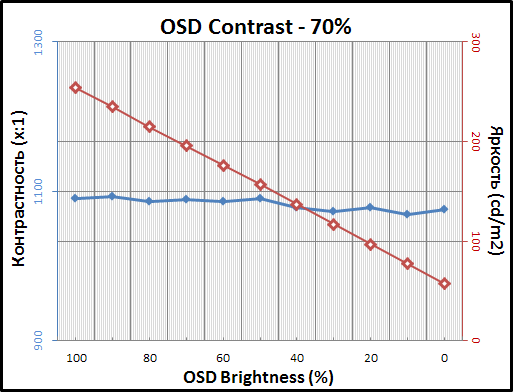

Стабильность контрастности и диапазон изменения яркости

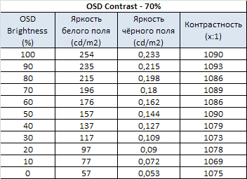

Для изучения стабильности контрастности и диапазона изменения яркости был выставлен режим Standard. Значение яркости менялось с 100 до 0% с шагом в 10 единиц. Для представленной ниже таблицы измеренные значения были получены через программу HCFR, которая дает возможность более точно оценить уровень черного (три знака после запятой) и соответственно определить достоверный коэффициент контрастности.
Полученный рабочий диапазон яркости при максимально возможном и почти неизменном уровне контрастности в ~1080:1 составил 57-254 нит. Снижение яркости линейно во всем диапазоне. Разница между значениями КК несущественна.
Значение верхней границы яркости точки белого в 254 нит позволит работать с монитором в большинстве ситуаций, когда на рабочем месте очень светло или на экран падают отраженные/прямые лучи солнца, а нижнее в 57 нит снизит до минимума нагрузку на глаза даже при полном отсутствии внешнего освещения поздно ночью. В итоге, отличный результат, как по диапазону яркости, так и по стабильности контрастности.

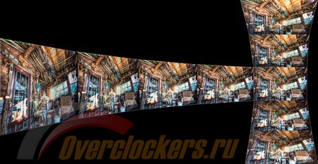

Двадцать семь дюймов и IPS – как это знакомо. С углами обзора, очевидно, ничего нового:
По представленному выше изображению прекрасно видно, что сильных изменений картинки при смене угла обзора нет. На мониторе Viewsonic снижение контрастности с увеличением угла просмотра происходит очень медленно. Появление желтого оттенка при просмотре сверху – слабо заметно. В реальных условиях несерьезное изменение угла никак не сказывается на качестве отображения картинки. Цветовой сдвиг – минимальный.
На дисплее невозможно добиться инверсии изображения при просмотре снизу. В сравнении с 23-дюймовыми e-IPS мониторами у Viewsonic VX2770SMH-LED не выражено появление того или иного оттенка на части экрана при малейшем изменении положения головы от центра.

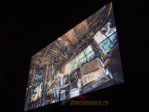

При диагональных углах обзора наблюдается куда более заметное снижение контрастности, изображение покрывает этакое белое облако. При просмотре снизу этот эффект проявляется не так сильно, но при этом картинка становится явно темнее, особенно в тенях.

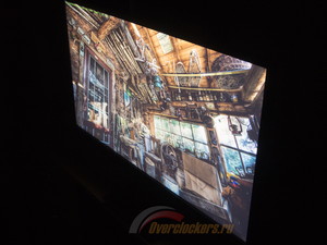

Быстрее всего рассмотреть данную особенность можно, взглянув на угол экрана, находясь где-то в стороне от монитора в темное время суток. Фотография наглядно демонстрирует то, что вы должны увидеть. Также по ней можно судить об отсутствии паразитных оттенков при просмотре изображения под углом. Фактической разницы в сравнении с конкурентами при одинаковых настройках нет.
