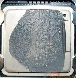

Противниками главного героя станут два кулера. Первый из них – старший брат Thermalright Macho HR-02. Его отпечаток:

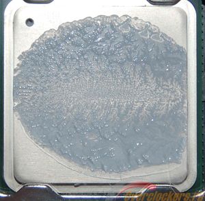

А также Ice Hammer IH-4700 (радиатор которого является точной копией другого изделия Thermalright - Venomous X). Его отпечаток:

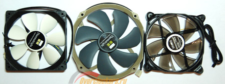

Каждый из кулеров прошел испытания с несколькими вентиляторами:
Первым был Thermalright TR-12025-BW из комплекта поставки Thermalright Macho 120. Помимо него, в тестах принял участие Thermalright TR-TY140, штатный вентилятор Macho HR-02. Его уже можно назвать старым знакомым, так что особо на нем останавливаться не стоит.
Как уже упоминалось, производитель пожадничал еще один набор проволочных скоб для крепления (хотя отверстия в радиаторе позволяют повесить вторую вертушку), поэтому не проверить, будет ли прирост эффективности от второго вентилятора, я просто не мог. Для этого использовалась пара Noiseblocker Multiframe S-Series MF12-S2. Они очень тихие, скорость вращения крыльчатки составляет 1250 об/мин, а объем прокачиваемого воздуха по заверениям производителя равен 51.2 CFM.
Было решено не ограничиваться тестами на номинальной скорости. Ведь многие люди зачастую замедляют скорость вращения крыльчатки в погоне за тишиной, поэтому все радиаторы проверялись на трех скоростях: 1200/800/600 об/мин. Вентилятор TR-12025-BW дополнительно проверялся на максимальной скорости в 1500 об/мин. Проверим, насколько это отразится на температурных результатах и тишине.
