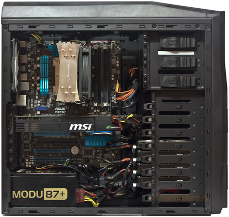

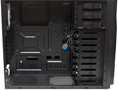

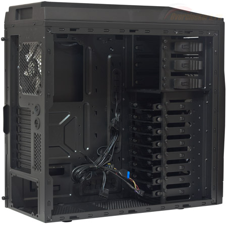

Внутренняя компоновка NZXT Tempest 410 Elite мало чем отличается от привычного стандарта в виде однообъемной конструкции с нижним расположением блока питания. Выделяется лишь довольно вместительная корзина для HDD, а также механизмы безвинтового крепления 5.25-дюймовых устройств.
Оформление корпуса выполнено в черной цветовой гамме, на общем фоне выделяются лишь белые крыльчатки вентиляторов. Как и снаружи, внутренний окрас матовый и шершавый на ощупь.
Блок питания располагается на небольших обрезиненных подставках, выштампованных из днища корпуса. Он может располагаться вентилятором как вниз, так и вверх. Максимальную длину БП производитель не указал, однако замеры показали, что расстояние до установленного жесткого диска равно 300 мм, расстояние до нижнего вентилятора (если таковой установлен) - 200 мм. Исходя из полученных цифр, не трудно произвести подсчеты.
Выше блока питания – поддон системной платы, которая крепится сюда на стандартные семимиллиметровые шестигранные стойки. Наличие в аксессуарах специального переходника на шестигранник позволит без труда закрутить их. Поддерживаются следующие форм-факторы материнских плат: ATX, Micro-ATX, Mini-ATX, Flex-ATX и Mini-ITX. Не правда ли, впечатляет?
Крепление дискретных плат расширения наиболее распространенное – установленная карта прижимается при помощи винта с накатанной головкой. А для 5.25-дюймовых устройств в передней верхней части предусмотрена корзина, в которую можно установить до трех таких девайсов. Крепление – безвинтовое, само устройство прижимается с одной стороны специальной защелкой, типичной для многих корпусов NZXT. Зафиксированное устройство хоть и держится прочно, но немного люфтит.

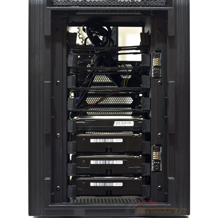

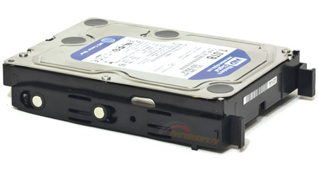

Все остальное место под 5.25-дюймовыми отсеками занимает большая корзина для жестких дисков. Здесь можно разместить до восьми 3.5- или 2.5-дюймовых накопителей. Крепление HDD также безвинтовое, с применением салазок, которые уже оборудованы антивибрационными силиконовыми прокладками. Установка в них накопителя – занятие с первого взгляда хоть и простое, но, тем не менее, слегка затруднительное. Штырьки никак не хотят пролазить в отверстия, а прокладки так и норовят соскочить.
После размещения жесткого диска в салазках, вся конструкция задвигается с фронтальной стороны корпуса до характерного щелчка, который информирует пользователя, что диск зафиксирован.
Если в систему устанавливаются 2.5-дюймовые накопители, то они прикручиваются к салазкам посредством винтов. В этом случае антивибрационное крепление отсутствует.
Что касается максимальной длины графического адаптера, то она может быть 250 мм с размещенным напротив видеокарты HDD, увеличиваясь до 315 мм при его отсутствии.

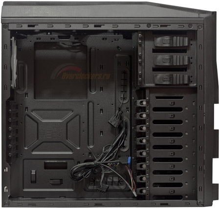

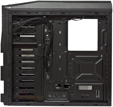

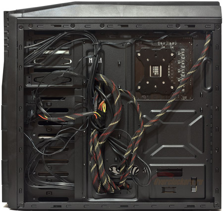

Как и большинство современных продвинутых корпусов, NZXT Tempest 410 Elite предлагает систему скрытой укладки проводов (кабель-менеджмент). Отверстий в поддоне системной платы насчитывается ни много ни мало – три больших обрезиненных (рассредоточенных по всей высоте поддона) и четыре небольших, для прокладки не слишком толстых проводов. Стоит отметить, что провод питания процессора (ATX12V) без проблем прокладывается через предназначенное для него отверстие.
Расстояние между поддоном системной платы и задней боковой стенкой корпуса составляет 23 мм, что позволяет проложить даже большие связки проводов. И действительно, во время сборки в испытуемом системы, все провода без проблем поместились за поддоном.
Большой квадратный вырез в поддоне в районе процессорного гнезда – неотъемлемая составляющая любого современного корпуса. Он предназначен для беспрепятственного доступа к процессорному охладителю, чаще всего – к крепежной крестовине (backplate) кулера. При наличии выреза нет необходимости демонтировать материнскую плату, если проводятся какие-либо манипуляции с кулером. К слову, максимальная высота кулера CPU составляет 170 мм, что позволит установить в NZXT Tempest 410 Elite производительные башенные охладители.
В целом, сборка компьютера в «четыреста десятом» выполняется быстро. А удобный доступ к комплектующим позволяет упростить процесс.
Различные провода легко прокладываются за поддоном системной платы, не вызывая при этом выгиба боковой панели и не создавая препятствий при ее закрытии. Стоит отметить полный доступ к backplate на стендовой ASUS P8P67.

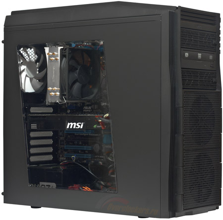

Собранный «системник» смотрится симпатично. А вид через прозрачное акриловое окно даже в какой-то степени завораживает. Через него можно обозревать почти все внутреннее убранство и наблюдать за «жизнью» внутри компьютера.
