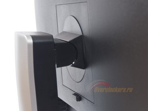

В случае необходимости Dell U2713HM можно повесить на VESA-совместимый кронштейн 100x100 мм. Для этого в месте прикрепления подставки необходимо открутить 4 винта, которые в дальнейшем могут быть использованы совместно с выбранным кронштейном.

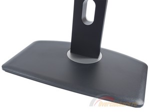

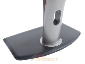

Фигурная подставка обладает небольшими габаритами и использует все тот же матовый, слегка шершавый пластик. Ее оформление не зависит от выбранной модификации монитора. Это выгнутое двухцветное решение со встроенным «микролифтом» хотя и ассоциируется сразу с мониторами Dell, однако, на мой взгляд, уступает пальму первенства тому, что было использовано в более ранних дисплеях компании. Его продолжением является чёрная подставка со скошенными углами, которая выделяется на общем фоне благодаря центральному поворотному кругу.
Система прокладки кабелей выполнена за счёт овального выреза в центральной стойке. Такое решение нельзя назвать идеальным. При высоком (средне-максимальном) положении экрана провода становятся видны, чего можно было бы избежать при использовании в задней части фиксаторов, как делают некоторые другие производители.

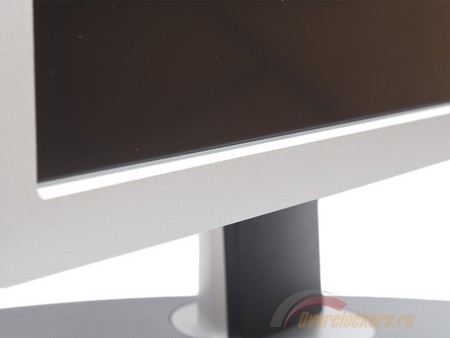

Уже не в первый раз замечаю за мониторами Dell и NEC использование глубокой посадки матрицы, при которой рамка оказывается довольно толстой. Судя по всему, такой подход со стороны производителя призван сократить вероятность боковой засветки от внешних источников света.

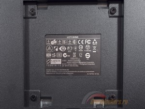

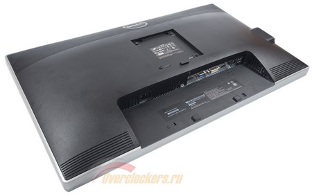

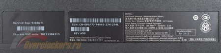

После демонтажа подставки перед пользователем предстает наклейка с большим количеством различных пиктограмм о соответствии различным стандартам: безопасности, электропитания, экологичности и т.д.
Второй стикер не расскажет вам чего-то нового, а просто подтвердит всю ту информацию, что вы могли узреть на коробке.

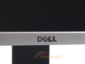

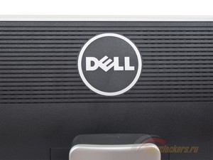

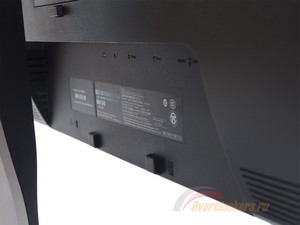

Там же, но значительно ниже, были обнаружены крепежи для отдельно продающейся акустической системы от Dell. Прочие модели, как вы понимаете, официально не подходят. Однако, я уверен, что многие умельцы смогут обойти это ограничение, просто используя соответствующий разъём и не сильно мощные динамики. В передней части устройства размещён ещё один логотип компании, дополняющий находящийся сзади.

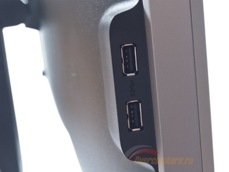

На левую часть корпуса выведены два USB 3.0 порта. Для их работы необходимо воспользоваться комплектным кабелем для подключения к соответствующему разъёму в персональном компьютере. Дополнительное питание для нуждающихся в этом устройств производится за счёт встроенного в монитор БП.

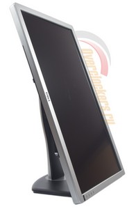

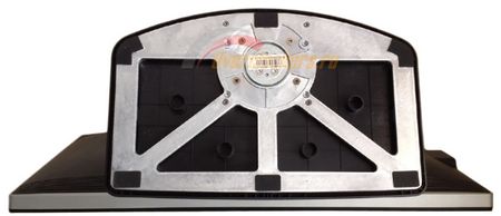

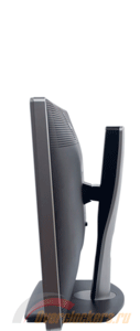

Подставки мониторов компании всегда выделялись хорошей эргономикой. В случае с U2713HM дисплей можно поднять на ~115 мм, изменить наклон от –4 до +21 градуса и повернуть на 45° в любую из сторон. Впрочем, отличий от основных конкурентов тут нет. Для устройств подобного класса это необходимый минимум.
Также возможен поворот в портретный режим, для чего монитор в первую очередь нужно поднять до максимума вверх и наклонить поверхность. На выполнение этой процедуры у пользователя уйдёт не более десяти секунд. Дополнительно нужно отметить хорошую центровку экрана и присутствие (!) покачивания корпуса на подставке даже при работе с кнопками управления OSD.
Основание подставки выполнено из металла. Для сцепления с рабочей поверхностью используется 6 резиновых ножек, которые надежно удерживают монитор в одном положении при любом адекватном воздействии на него (изменении положения экрана в пространстве с учётом эргономических возможностей U2713HM).
