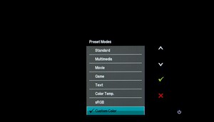

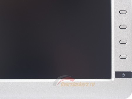

Управление монитором производится посредством четырёх клавиш (плюс кнопка включения с белым светодиодом), расположенных на правой части рамки. Никаких опознавательных знаков пользователь не увидит, но здесь они и не нужны. Как и у рассмотренных ранее мониторов Dell, у U2713HM кнопки с изменяемыми функциями. Это значит, что перед каждой на экране высвечивается иконка действия, которое в данный момент осуществляется с её помощью.

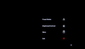

Чтобы вызвать окно настроен, достаточно нажать любую из клавиш. Далее предстоит выбрать один из необходимых разделов (два из них могут быть переназначены).

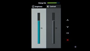

По умолчанию на первую кнопку назначен выбор предустановленных режимов изображения. Вторая позволяет перейти в раздел для быстрого изменения значений яркости и контрастности. Третья активирует основное меню, а последняя закрывает OSD экран. На последнем фото показан пример с переназначением клавиши для выбора источника сигнала.

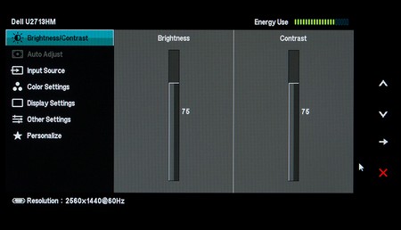

Теперь перейдем к рассмотрению структуры основного меню, скрытого за соответствующей кнопкой OSD.
Первый раздел повторяет функции быстрого изменения яркости и контрастности
эрица лишь в количестве действий.

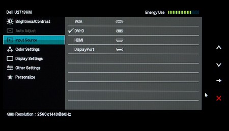

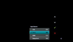

Выбор необходимо видео интерфейса осуществляется в подменю с соответствующим названием – Input Source.

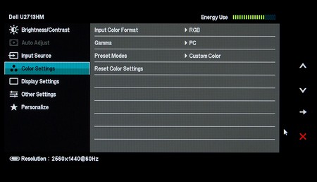

Тип входящего цветового формата (RGB или YPbPr), гамма (PC – 2.2 или MAC – 1.8), режим изображения и сброс цветовых настроек – за все это отвечает Color Settings.

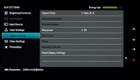

В разделе Display Settings присутствуют настройки скалера изображения, резкости (лучше оставить по умолчанию) и прочие заблокированные параметры, необходимые при D-Sub подключении. Здесь же можно сбросить данные настройки.

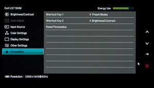

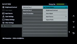

Возможность изменить одну из кнопок быстрого доступа представлена в разделе Personalize. Перечень доступных опций:
- Picture Modes;
- Brightness/Contrast;
- Auto Adjust;
- Input Source;
- Aspect Ratio.
Причём для первого и последнего пунктов можно определить точные значения. То есть, если вы хотите, к примеру, чтобы при двойном нажатии монитор переходил в режим Custom Color, то нет ничего проще.
Но если честно, на мой взгляд, половина из них будет в любом случае использоваться крайне редко, а поэтому заводские настройки являются оптимальным выбором с точки зрения первостепенных параметров изображения. Но выбор – это всё равно хорошо.

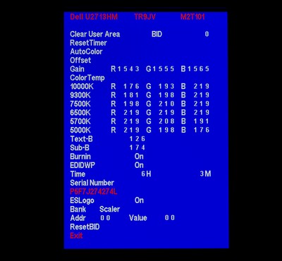

Доступ к сервис-меню был получен при помощи зажатия двух верхних клавиш в момент включения монитора. После появления изображения на экране жмем первую кнопку, и перед нами предстает следующее окно:
Сразу предупрежу – без определённых знаний лезть сюда не стоит. Иначе можно сделать только хуже. Причём, несмотря на то, что я протестировал с полсотни мониторов, около половины пунктов в этом сервисном меню и для меня остаются загадкой. Однако самые основные и доступные для понимания настройки здесь наглядно представлены вместе: возможности изменения сдвига и усиления RGB, настройка каналов для предустановленных значений цветовой температуры в 5000–10000K, время наработки (параметр Time) и серийный номер. Странно, что отсутствует возможность регулировки разгона матрицы. Вероятно, на этот раз, в Dell решили, что возможность выбора не всегда приводит к положительному результату и высоким оценкам пользователей. Действительно, я не раз говорил о том, что зачастую настройки OD, установленные на заводе, являются самыми оптимальными.
