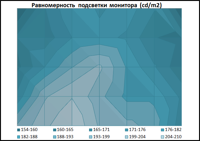

Равномерность подсветки монитора и цветовой температуры по полю экрана проверялась в 35 точках при установленной яркости монитора в 200 нит. За основу всех подсчётов (отклонений) берутся данные из центральной точки.
При установленной яркости среднее отклонение от центральной точки составило 8,9%, а максимальное – 23%. Это один из худших результатов полученных в нашей лаборатории. Виноват ли поставщик матриц или сборка на заводах Dell – неизвестно.
По представленной диаграмме поверхности можно наглядно увидеть, как рассредоточен уровень яркости по полю матрицы. Самая светлая точка оказалась вовсе не в центре с 200 нит, а в нижней левой области со значением на 5% выше. Заметные отклонения от этого присутствуют по всей верхней части монитора и по углам.

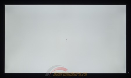

Фотография экрана с белым фоном прекрасно демонстрирует, как всё это выглядит вживую. Каких-либо сильно заметных паразитных оттенков на нём выявлено не было. Зато проблема с неравномерностью подсветки, как оказалась, может быть различима и при реальной работе за устройством. Это первый раз, когда я действительно замечал, что почти половина экрана светится сильнее другой.

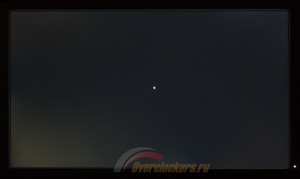

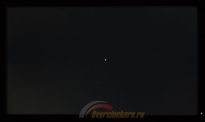

Теперь рассмотрим чёрный фон. На этот раз я снова сделал две фотографии, чтобы вы могли наглядно увидеть все проблемные зоны попавшего к нам в руки экземпляра. И тут наблюдается ещё один момент, о котором я был наслышан на просторах интернета от первых покупателей U2713HM – очень заметные паразитные засветки с грязно-жёлтым налетом. Этот дефект не обошёл стороной и наш экземпляр. К слову, при работе днем с хорошим освещением он практически не проявляется даже на тёмном фоне или с тёмными объектами. А вот ночью – “красота” ещё та… Поэтому советую выбирать из нескольких экземпляров (при наличии такой возможности) либо подождать новую ревизию или партию. Есть некоторая вероятность, что эта проблема может в той или иной степени исчезнуть (хотя могут и добавиться новые – я серьёзно!). Если кратко, то варианта два: испытать удачу или ждать неизвестно чего.

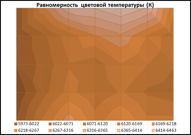

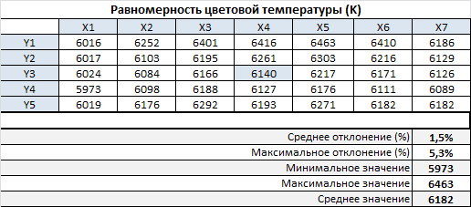

Перейдём к рассмотрению равномерности цветовой температуры на всей площади экрана.
При тестировании использовались настройки ЦТ по умолчанию в режиме Standard, яркость белого поля в центральной точке составляла всё те же 200 нит. Среднее отклонение от центральной точки – 1,5%, а максимальное – 5,3%, которое и портит общую, довольно симпатичную, картину.
Полученный диапазон цветовой температуры составил 5973–6463К, что всего на ~100K меньше стандартных 600K, выявленных у большинства протестированных мониторов по новой методике. Построенная диаграмма поверхности немного напоминает таковую по равномерности подсветки. В верхней области ЦТ на 300–400 Кельвин выше, чем в нижней и центральной. Но, в отличие от распределения яркости белого поля и проблем с подсветкой на чёрном фоне, эта проблема совсем незаметна. Так что про неё можно забыть.

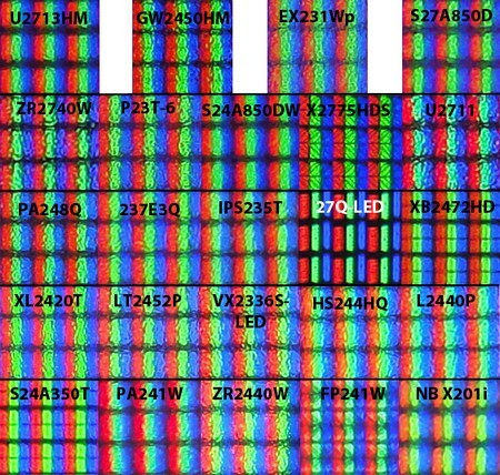

Вот мы и добрались до двух главных изменений, которых так долго ждали от инженеров LG.Display и Dell. Именно из-за них рыночный успех модели U2713HM не вызывает сомнений. И речь даже не о цене. Новинка от Dell использует AH-IPS матрицу с полу-глянцевой поверхностью, которая довольно хорошо борется с бликами на экране от внешних источников освещения и при этом отличается отсутствием видимого кристаллического эффекта. Смотрите сами:
Да, мы дождались этого. Те, кто не собирались покупать “кота в мешке” с EBay и кого смущала новая технология PLS от Samsung, теперь могут вздохнуть с облегчением. Новая матрица обеспечивает чистое изображение без структуры “мокрой тряпки” и “туалетной бумаги”. Конечно, при этом оно не может сравниться с тем, что вы увидите на полностью глянцевых дисплеях в моделях со стеклянным покрытием всей передней части, но прогресс есть, и он должен устроить всех без исключения любителей IPS. Если говорить более предметно, то структура пикселей Dell U2713HM по макро снимкам сильно напоминает Samsung S27A850D на PLS матрице. Разница заключается лишь в резкости фотографий и их контрастности. Будем считать, что достигнут паритет.

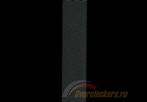

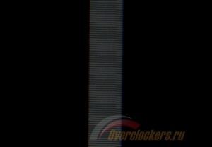

Что касается второго, не менее обсуждаемого ныне параметра мониторов – частоте широтно-импульсной модуляции и в целом присутствия этого самого ШИМ’а, то определить его частоту мне не удалось. Снимки при яркости от 0 до 90% оказались одинаковыми. Два из таких (при яркости 50 и 0%) представлены выше. Точно посчитать количество полос не представляется возможным (использовалась стандартная выдержка затвора 1/25 секунды). Исходя из этих результатов, можно предположить, что монитор обходится без широтно-импульсной модуляции в блоке подсветки, а яркость подсветки регулируется за счет изменения силы тока; либо что используются различные “сглаживатели”, усложняющие измерения нашим методом. Я склоняюсь к первому варианту. Так или иначе, стробоскопический эффект не виден вообще (даже через видеокамеру), ваши глаза с Dell U2713HM будут в безопасности, и вы можете забыть, что в мониторе используются W-LED подсветка, которую многие с момента её выхода посчитали более губительной для здоровью, чем CCFL. Сейчас, с учётом про
изведённых изменений в новой ревизии матриц, подобные мониторы мало чем уступают своим ламповым соперникам, которые, к слову, через 1–2 года все равно уже будет сложно найти в свободной продаже.
