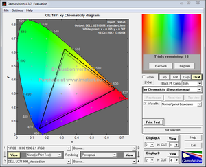

Цветовой охват
Монитор использует 8-битную AH-IPS матрицу с W-LED подсветкой, а поэтому с цветовым охватом сразу становится всё очевидно.
Проверка осуществлялась при стандартных настройках изображения в режиме Standard. По представленным скриншотам видно, что в который раз треугольник цветового охвата совсем не равен стандарту sRGB (про AdobeRGB и речь не идет). В случае с монитором Dell U2713HM он расширен по всем фронтам, отчего некоторая перенасыщенность может наблюдаться в большей части цветовых оттенков. Таким образом, ЦО монитора можно назвать слегка расширенным.
Ситуация с режимом sRGB несколько иная. По замыслу производителя он должен дать возможность работать с цветом без задних мыслей о необходимости использования ICC\ICM профилей. Но, к сожалению, сужение цветового охвата затронуло и полезные части на CIE диаграмме – синие оттенки. Впрочем, потеря невелика, и поэтому про неё в целом можно забыть.

Итоговые результаты соответствия цветового охвата монитора стандартизированным пространствам в Standard Mode:
- sRGB – 100%;
- AdobeRGB – 75,2%.
В sRGB Mode:
- sRGB – 96,3%;
- AdobeRGB – 67,3%.
Напомню, что все значения были получены в режиме сравнения Absolute: с отсечением цветов и оттенков, выходящих за границы референсных значений. Итоговые результаты поражают. Последний раз покрытие sRGB на 100% мы видели у HP ZR2740W. Теперь в этом списке значится и Dell с новой матрицей от LG.Display.
Говоря об оттенках, превосходящих стандарт sRGB, можно отметить, что бороться с ними возможно уже всем известным вам методом – использование ICC/ICM профилей и программного обеспечения с нормальной поддержкой системы управления цветом (CMS). Взглянув на результаты возможностей цветовоспроизведения Dell U2713HM, можно закончить обвинять Samsung с их PLS-матрицами в том, что “у них чего-то не так с цветом”. Монитор американской компании по этому параметру недалеко ушёл от S27A850D. Последний имеет лишь чуть большие проблемы на красных и синих стимулах, но для обычного потребителя (не профессионала) это ничего не значит и особой роли при выборе играть не должно. Что же касается sRGB Mode, который, по мнению некоторых, может спасти от таких проблем, то он имеет свои подводные камни, которые не позволяют рекомендовать его к применению без калибровки. Но об

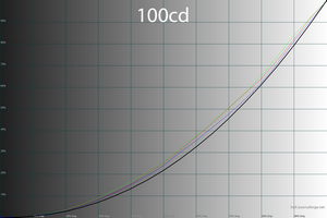

Для получения яркости 100 нит и цветовой температуры белой точки в 6500K я переключил монитор в Custom Color и выставил следующие настройки:
- Яркость – 22;
- Контрастность – 75;
- RGB –92/100/98.
Попытки достичь гаммы, близкой к референсному значению, оказались неудачными. Изменение параметра Contrast в OSD приводило исключительно к снижению коэффициента контрастности. Среднее значение Gamma оставалось неизменным либо менялось в пределах погрешности. Поэтому при настройке монитора пришлось оперировать двумя оставшимися параметрами.
Теперь рассмотрим полученные результаты настроенного и откалиброванного Dell U2713HM в двух разных режимах:
Несмотря на сниженную яркость и измененные значения RGB, контрастность слегка увеличилась и составила заявленные в ТХ 1000:1. Отклонения цветопередачи изменились незначительно. Средняя гамма осталась равной 1.95.

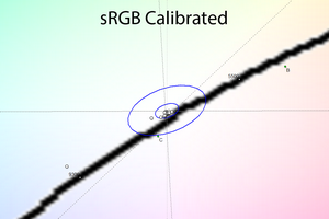

Первым калибровке подвергся режим sRGB. После применения прибора X-Rite Display Pro с созданной матрицей коррекции спектрофотометром i1 Pro модель Dell U2713HM смогла достичь средней гаммы в 2.18 и отклонений DeltaE94 в 0,57 и 2,54 единицы соответственно. Нормальный результат, который портит полученное максимальное значение. Полученные до применения профиля 100 нит сменились 93 нит за счёт отсутствия возможности ручной регулировки RGB. Поэтому для привидения точки белого к 6500K прибору пришлось ограничить тональный диапазон по всем трём каналам. А как это влияет на цветопередачу – можно легко догадаться.

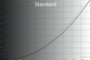

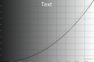

С помощью программы HCFR Colormeter и “откалиброванного” колориметра X-Rite Display Pro мною были изучены гамма-кривые во всех рассмотренных выше “режимах”: как изначально предустановленных, так и специально “разработанных”. Кроме того, по произведённым измерениям можно оценить расхождение серого клина (точек чёрно-белого градиента) на CIE диаграмме и сделать выводы либо о преобладании того или иного паразитного оттенка, либо об отсутствии такового.
В выставленном по умолчанию режиме Standard гамма-кривые цветовых каналов (за исключением синего) лежат выше референсной кривой. Это приводит к недостатку контрастности изображения, его мягкости. Возможно, кому-то это понравится, но говорить в таком случае о правильной цветопередаче не приходится. Точки серого клина смещены в правую область – к тёплым оттенкам без паразитных примесей.
Ничего удивительного в первом отчёте теста UDACT я не увидел. Обычная картина для монитора, настроенного подобным образом.

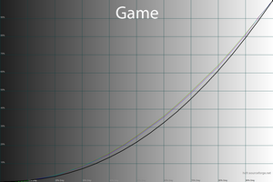

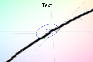

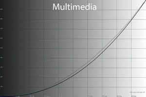

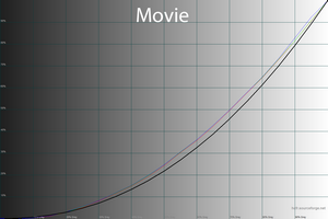

В четырёх последующих режимах по графикам гамма-кривых вам может показаться, что с цветопередачей у них всё лучше, чем у Standard Mode. Но нет. Чтобы убедиться, что это не так, достаточно взглянуть на CIE диаграмму с измеренными оттенками чёрно-белого градиента. Дополню ее своими мыслями о выставленных настройках резкости. Я до сих пор не могу понять, зачем производители играют с параметров Sharpness? Пресеты Game, Multimedia и Movie – все они подвержены негативному влиянию избыточной «вырви глаз» резкости. Смотреть на такое изображение долго нельзя.

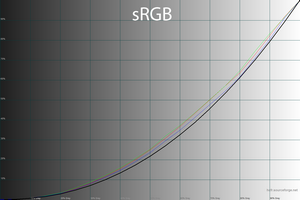

sRGB Mode – режим с обещанной заводской калибровкой. Но вот незадача: по обеим картинкам об этом сложно догадаться. Гамма-кривые возвышаются над референсом не так высоко, как в пресете Standard, что даёт среднюю гамму в 1.98 (по измерениям в HCFR). CIE диаграмма подтверждает увиденное мною при использовании монитора – на экране присутствует заметно выраженный желто-зелёный паразитный оттенок. И без калибровки по причине отсутствия в sRGB Mode настроек RGB ничего с ним поделать не получится. Если в Dell посчитали, что они сделали всё как надо, то зря.
Результаты теста UDACT на этот раз показывают, что у монитора не всё так и плохо. Впрочем, все равно есть куда стремиться.

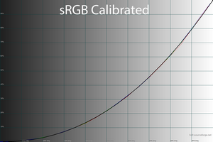

Калибровка помогла поправить гамма-кривые и вернуть серый клин в правильной положение.
Но, к сожалению, из-за невозможности настроить точку белого вручную при калибровке для получения 6500K прибору пришлось внести довольно серьёзные правки RGB через LUT видеокарты, что несколько сузило воспроизводимый тональный диапазон устройства и уменьшило яркость белого поля с изначально установленных 100 до 93 нит. Неприятный момент о котором нужно помнить.

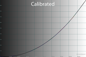

Продолжим настройку стандартного режима изображения. По картинкам выше видно, что гамма-кривые существенно не изменились. Большая часть точек серого клина лежит в области DeltaE<10 и лишь 100% белый находится почти в центре.
Это подтвердилось в отчёте UDACT, который продемонстрировал положительные изменения только с White Point.
Калибровка, как и полагается, привела монитор к необходимым состоянию, при котором можно говорить о достоверной и правильной цветопередаче.
