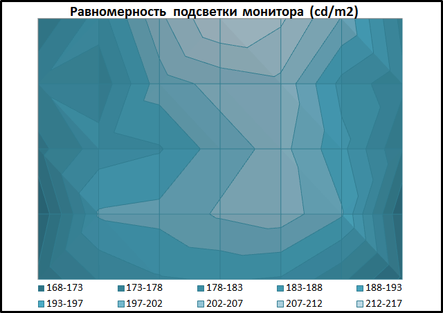

Равномерность подсветки монитора и цветовой температуры по полю экрана проверялась в 35 точках при установленной яркости монитора в 200 нит. За основу всех подсчетов (отклонений) берутся данные из центральной точки.
При установленной яркости среднее отклонение от центральной точки составило 5,6%, а максимальное – 16%. Снова скажу стандартную фразу – “Это средний результат”. Что уж поделать если это так и есть. В дополнение скажу, что у большинства более дорогих IPS и PLS мониторов, дела обстоят несколько хуже. Хотя и есть исключения. Также как всегда напомню, что равномерность подсветки зависит от конкретного экземпляра монитора и соответственно вашей удачи. Выбор из нескольких экземпляров еще никто не отменял, хотя и соглашусь, что в условиях магазина сделать это проблематично, а чаще и вовсе невозможно.
По представленной диаграмме поверхности можно наглядно увидеть, как рассредоточен уровень яркости по полю матрицы. Самая яркая точка с яркостью 217 нит оказалась в центральной верхней точке. Нижняя часть, правая и левая стороны и, конечно, углы панели отличаются заметно меньшей яркостью.

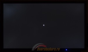

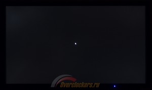

Теперь рассмотрим черный фон. На этот раз я снова сделал две фотографии, чтобы вы могли наглядно увидеть все проблемные зоны попавшего к нам в руки экземпляра. Кстати, вернусь на секунду к эффекту Black Crush *VA матриц. Во время написания данного обзора я работал за другим монитором в основе которого лежит куда-более современная панель типа Vertical Alignment. Так вот – без взгляда из-за угла обе фотографии выше представляют из себя практически одну сплошную черную массу пикселей. Меняем угол просмотра и вуаля – вижу то, что я наблюдал, обрабатывая эти изображения на PLS дисплее от Samsung. Пример с моей точки зрения крайне показателен и именно из-за таких огрехов я никогда больше не куплю себе монитор с любым подтипом *VA. Устал, надоело.
А теперь снова о равномерности подсветки на черном фоне. В реальной ситуация я бы сказал, что она идеальна. Очень тяжело найти огрехи в производстве (сдавливании краев панели или браке производителя матрицы), а те которые есть – несущественны и не играют роли при работе за монитором. И судя по попавшему к нам EX231Wp попасть на экземпляр с паразитными засветками будет крайне сложно. Вероятно, от данной проблемы ни один EX231Wp не страдает. По крайней мере мне так кажется.

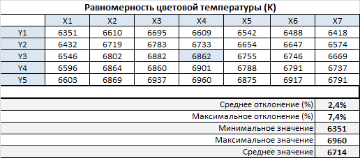

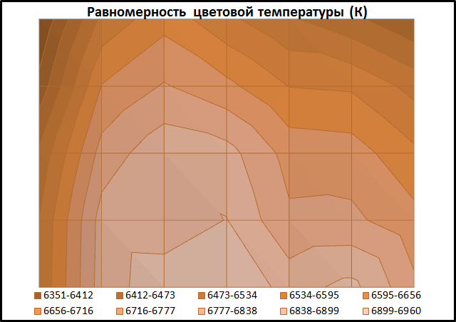

Перейдем к рассмотрению равномерности цветовой температуры на всей площади экрана.
При тестировании использовались настройки ЦТ по умолчанию в режиме Standard, яркость белого поля в центральной точке составляла все те же 200 нит. Среднее отклонение от центральной точки – 2,4%, а максимальное – 7,4%.
Полученный диапазон цветовой температуры составил 6351-6960 Кельвин, что несколько больше стандартных 600K. Построенная диаграмма поверхности позволяет говорить мне о том, что мои глаза меня не обманывают. Прекрасно видно, как обе стороны панели значительно отличаются по цветовой температуре от центральной части. Уверен, что если бы я приводил данные по отклонениям по оси Y, то различные паразитные оттенки так же были бы подтверждены. Общая же картина не столь утешительна. На фоне практически идеальной равномерности подсветки на черном фоне замеры и фотография белого поля спустили монитор с небес на землю. Более того максимальное отклонение в 7,4% для дисплея с диагональю 23 дюйма – совсем не мало, хотя бывали у нас мониторы и похуже.

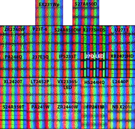

Мониторы на *VA матрицах в последнее время выбирают люди, желающие позабыть или даже не знать, что такое кристаллический эффект. По здравой логике монитор NEC EX231Wp можно было бы отнести в категорию «must have» для таких покупателей, но вот незадача - в рассматриваемой модели, исходя из полученных макроснимков, используется полуматовая матрица. Судите сами:
Рассматриваемая структура пикселей во многом повторяет половину протестированных IPS решений с матовой поверхностью матрицы. Да, структура «мокрой тряпки» или «туалетной бумаги» выражена не столь агрессивно, но без сомнения – она есть, она видна. Такие реалии дают еще раз повод задуматься о том, что не все *VA одинаково полезны. Даже производства таких крупных и известных компаний, как NEC. Если говорить более конкретно, то по невидимости КЭ модель EX231Wp опережают не только две модели Samsung на PLS, но и родственники по цеху – Iiyama X2472HD, X2775HD, Samsung S24A350T и мой древний BenQ FP241W. Они, естественно, используют несколько иные матрицы, но все из того же семейства *VA. Поэтому подобное сравнение считаю уместным и допустимым.

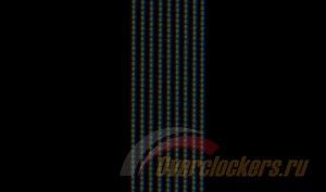

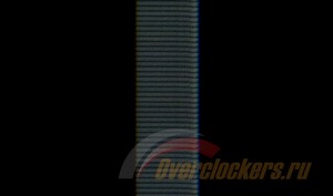

Измеренная частота широтно-импульсной модуляции подсветки монитора NEC EX231Wp составила ~225 Гц (девять полос при выдержке затвора 1/25 секунды). Однако с учетом того, что в мониторе применяется W-LED подсветка (а светодиоды гаснут и загораются моментально), даже подобная частота ШИМ вероятно не может считаться серьезным преимуществом перед моделями с частотой около 175-200 Гц. А уж с мониторами, использующими CCFL подсветку, сравнивать и вовсе не стоит. Послесвечение люминофора сглаживает даже частоту в 180 Гц.
