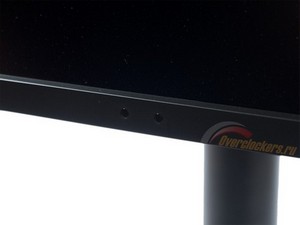

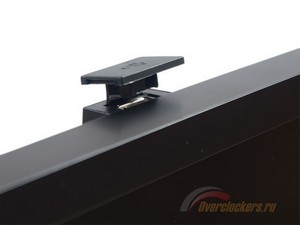

Датчики внешнего освещения и присутствия расположены друг рядом с другом – в центре нижней части рамки. На противоположной стороне находится один единственный разъем USB 2.0, который удобно использовать для различных флеш-накопителей или различных ресиверов. Для подключения жестких дисков, мышек и клавиатур такое расположение разъема не годится.

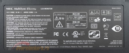

По наклейке на корпусе из интересного можно узнать лишь о происхождение монитора – Made in China. Вся остальная информация так или иначе относится к различным стандартам безопасности, требованиям по энергопитания и другим подобным фактам. Данных по ревизии и дате производства не обнаружено.

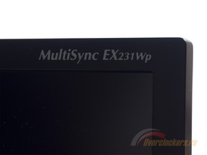

На корпусе монитора присутствует лишь надпись с его названием и пара наклеек – TCO Certificated и Energy Star. В остальном же он девственно чист.

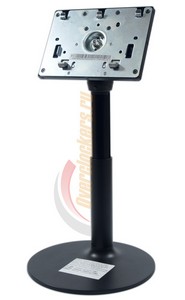

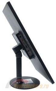

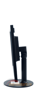

Подставка дисплея NEC не отличается по эргономическим возможностям от своих основных конкурентов в ценовой категории от 10000 рублей. При правильной центровке поворотного круга относительно EX231Wp возможен его поворот на 170 градусов в каждую из сторон. Изменение высоты происходит в пределах 110 мм, а наклон от -5 до +30 градусов. При горизонтальном положении в самой низкой точке расстояние от рамки до стола составляет около 4-5 см.

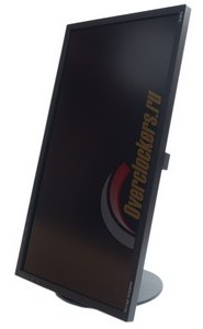

Кроме всего прочего доступен и поворот в портретный режим, выполняемый легко и просто. Центровка панели выполнена не лучшим образом, что сказывается на необходимости ровнять “на глаз” после изменения положения экрана в пространстве (из портретного в ландшафтный и обратно).

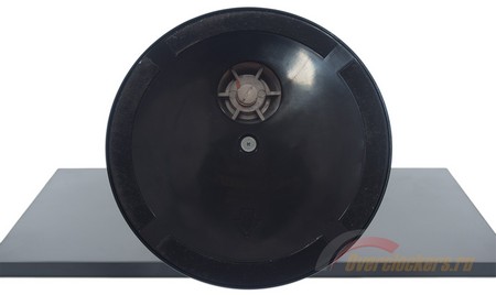

Основание крупной и довольно массивной подставки выполнено из пластика, но внутри скрывается металл. Об этом можно судить исходя из одного ее веса – 1,4 кг. Это вам не 300-400 граммовые пластиковые извращения у 23-дюймовых LG, Philips, Viewsonic и других. По всему периметру находятся четыре резиновых полоски, которые идеально удерживают монитор в одном положении.

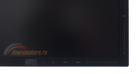

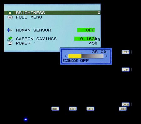

Управление NEC EX231Wp сенсорное. В качестве кнопок используется 8 областей, половина из которых образуют вертикальную и горизонтальную плоскости. Таким образом, они могут использоваться, как для плавного перехода или изменения параметров, так и для очень быстрого – с помощью скольжения – как на нынешних смартфонах. С таким видом взаимодействия с монитором я сталкиваюсь впервые. Без сомнения, выглядит это очень эффектно и современно.
Рядом с “кнопкой” питания расположен светодиод. В зависимости от активности монитора его цвет меняется от оранжевого к синему. Яркость свечения можно поменять в настройках. В том числе возможно полностью его погасить.
Действие сенсорных областей отображается на экране, а поэтому настраивать NEC EX231Wp можно и при полном отсутствии внешнего освещения. Заторможенности и ошибок в обработке команд выявлено не было. В соответствии с этим управление рассматриваемым монитором не доставит дискомфорта, оно простое, удобное и интуитивно понятное.
Быстро изменить источник сигнала и активировать ECO функции – это, пожалуй, единственное, что возможно выполнить без входа в основное меню. Более того, при первом нажатии на соответствующую область (Menu) на экране появится его сокращенная версия, которая даст возможность изменить яркость экрана, активировать датчик присутствия и посмотреть как “сильно” вы помогли сберечь природу. В целом – ничего интересного. А поэтому сразу перейдем к Full Menu.

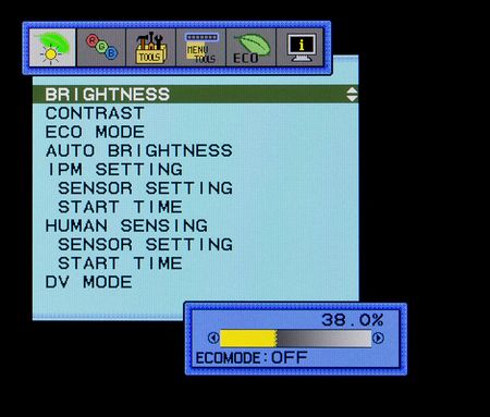

По своей структуре оно напоминает стандартное меню мониторов NEC относящихся к среднему классу. Другими словами – исключая профессиональные серии P и PA. Шесть вкладок, каждая из которых отвечает за те или иные типы настроек.
В первом разделе пользователь может отрегулировать яркость и контрастность, включить режимы экономии электроэнергии, активировать датчики освещенности (автоматической регулировки яркости подсветки) и присутствия. В дополнении к этим настройкам можно так же отрегулировать поведение EX231Wp при выходе из зоны видимости человека, так и при падении внешнего освещения ниже определенной установленной планки. Последний пункт данного раздела DV Mode отвечает за переключение встроенных режимов изображения, коих у монитора NEC шесть штук.

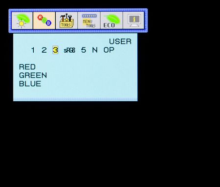

Второй раздел RGB отвечает исключительно за цветовую температуру. Кроме шести изначально установленных значений (4 из них можно “докрутить” вручную) существует еще одно под названием Option Color, настраиваемое через специальное ПО с компьютера. Однако с учетом того, что рассматриваемая модель не относится к профессиональным мониторам с расширенными возможностями, то я бы не стал серьезно относиться к данной опции.

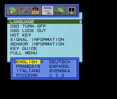

Различные настройки связанные с видом меню и навигации по нему представлены в разделе Menu Tools. В нем можно изменить язык локализации (Русский присутствует), отключить “горячие” клавиши, дезактивировать возникающие подсказки или надписи на экране во время пропадания сигнала, смены разрешения или подключения нового источника и, конечно же, снова перейти в упрощенное OSD меню.

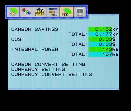

Посмотреть более подробно о сокращении своих расходов, уменьшении выбросов углекислого газа с электростанций, изменить настройки, сконвертировать или поменять по умолчанию используемые величины для подсчетов – все это можно сделать в соответствующем разделе ECO.

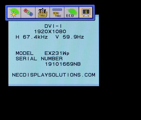

Последний раздел, назовем его Info, выводит основную информацию по рабочим параметрам монитора (интерфейс сигнала, рабочее разрешение, частота вертикальной и горизонтальной развертки), а так же название и серийный номер модели.
