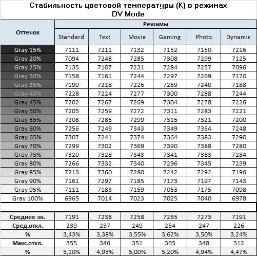

Продолжим изучение монитора NEC EX231Wp, оценив стабильность цветовой температуры в стандартных заводских пресетах DV Mode.
Обсуждать здесь, как оказалось, нечего. По всей вероятности для каждого из режимов по умолчанию используются одни и те же настройки RGB. Точка белого составила около 7000К, среднее значение не сильно отлично - ~7200K. Среднее отклонение от Gray 100% (White) ~3,5%, а максимальное примерно 5%. Это средние результаты.

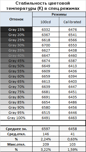

После произведенной настройки точка белого пришла в норму, составив 6491 Кельвин. Отклонение снизились в половину, составив 2,24 в среднем и 3,22% в максимуме. Самые лучшие результаты удалось получить лишь после произведенной калибровки. Кто то сомневался? Точка белого немного ушла в сторону составив 6458К, но отклонения снизились значительно - 0,63 и 1,59 процентов соответственно. В преимущества, к сожалению, я записать это не могу по той причине, что видели мы с вами результаты получше. К тому же такие низкие значения удалось достичь только с помощью специальных приборов, а они есть не более, чем у 1% пользователей.

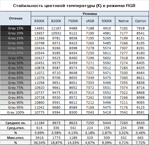

Теперь рассмотрим результаты специальных режимов цветовой температуры RGB. Напомню, что по умолчанию производитель установил пресет Standard с настройками RGB Native. Соответственно при самостоятельном анализе таблице ниже стоит учитывать, что в столбец Native попали результаты из столбца Standard первой таблицы. Мне же остается оценить оставшиеся “теплые” и “холодные” режимы.
Первое, что обращаешь внимание, взглянув на таблицу – огромные максимальные отклонения в пресетах 9300K, 8200K и 7500K. Да и по всем остальным параметрам они явно не фавориты. А поэтому, однозначно, для реального применения не подходят.
Разочаровал меня и режим sRGB. По факту он с большой точностью повторяет Native, который я успел оценить еще в начале этого подраздела тестирования. Оставшийся из знакомых 5000K – это единственный пресет, обладающий минимальными отклонениями вкупе с довольно точной настройкой цветовой температуры – под стать названию.
Option или Option Color (полное название) не дал понять в каких случаях его можно использовать. Цифры в таблице, но самое интересное ниже:
Среднее значение гаммы – 3,17. Возникает нормальный вопрос – “А с чем такое едят?” Занавес…

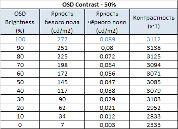

Для изучения стабильности контрастности и диапазона изменения яркости был выставлен режим Standard. Значение Яркости менялось с 100 до 0% с шагом в 10 единиц. Для представленной ниже таблицы измеренные значения были получены через программу HCFR, которая дает возможность более точно оценить уровень черного (три знака после запятой) и соответственно определить достоверный коэффициент контрастности.
Полученный рабочий диапазон яркости при максимально возможном уровне контрастности в ~3000:1 составил 7-277 нит. И пускай верхняя граница не самая высокая, но минимум в 7 нит – это нечто. Такое я видел разве что на некоторых ноутбуках и современных смартфонах. При такой низкой яркости не сложно будет работать и при полном отсутствии освещения.

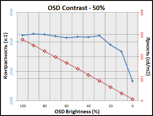

Снижение яркости линейно во всем диапазоне. Разница между значениями КК не существенна, хотя и на графике это выглядит ужасающе. Стоит отдавать себе отчет в том, что никто из нас с вами не уловит различие между 3100:1 и 2300:1 (в качестве примера), особенно на фоне параллельно снизившейся яркости. Не стоит переоценивать свои возможности. :)

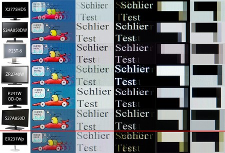

Заявляя в технических характеристиках время отклика матрицы в 25 мс, измеренные по методике ISO инженеры компании NEC сразу дали понять, что ничего подобного “разгону” в модели EX231Wp не используется. Это подтверждается отсутствием пункта в меню для выбора степени OverDrive, как сейчас это бывает почти в каждом современном *VA дисплее. Не будем ходить вокруг да около, а просто посмотрим на полученные результаты:
По представленной картинке (по клику – все результаты) прекрасно видно, что EX231Wp высокой скоростью не отличается. В действительности – это один из самых медленных мониторов, попавших в нашу лабораторию. Очевидно, что производитель не зря указал только 25 мс. Отсутствие разгона и изначальная медлительность почти всех (а если не кривить душой, то с моей точки зрения – всех без исключения) *VA матриц приводят к неутешительным результатам. При прокрутке страниц, играх (особенно на темных сценах), переносе окон программ по экрану – дикие по современным меркам шлейфы прекрасно видны. По ходу работы (через пару дней) потихоньку перестаешь это замечать – происходит привыкание. Однако, пересаживаясь хотя бы на короткий промежуток времени за монитор с отсутствием такого недостатка сразу понимаешь некоторую ущербность NEC EX231Wp. Как бы вы не хотели в это верить, но это так. Мне, слава богу, есть с чем сравнивать.
Измеренный с помощью программы SMMT средний инпут-лаг на основании десяти фотографий составил 24,9 мс. Максимальный же не превысил 28 мс, что является средним результатом. Вероятно, не относя EX231Wp к игровым моделям в компании NEC просто не думали о такой значимой для некоторых характеристике, как инпут-лаг. Соответственно при выборе нового монитора подобные результаты исследуемого сегодня монитора могут разочаровать многих любителей онлайн-игр, хотя с моей точки зрения на подобные, не столь большие цифры не стоит обращать внимания.

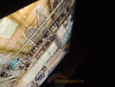

При диагональных углах обзора наблюдается снижение контрастности куда более заметное, изображение покрывает этакое белое облако. Сильнее, чем на IPS – точно. При просмотре снизу этот эффект проявляет себя также.
Быстрее всего рассмотреть данную особенность можно взглянув на угол экрана, находясь где-то в стороне от монитора в темное время суток. Фотография наглядно демонстрирует то, что вы должны увидеть – сильная потеря контрастности. Так же по фото можно судить об отсутствии паразитных оттенков при просмотре изображения под углом.
У монитора EX231Wp присутствует обычный Glow-эффект с выбелением темных участков (в основном), резким и сильным снижением контрастности и в некоторой степени яркости. По этому параметру можно провести параллель со многими моделями на *-IPS матрицах. Но среди 23-дюймовых моделей монитор от NEC выглядит явно лучше в сравнении с некоторыми e-IPS панелями от LG.Display с “фиолетовым налетом”.
