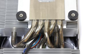

Пять тепловых трубок расходятся из основания вправо и влево, образовывая две независимые части. С каждой стороны на них нанизано множество алюминиевых пластинок. Посередине получается пустое пространство, где виднеется только «паук» из тепловых трубок. Соединяются они в составном основании.

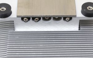

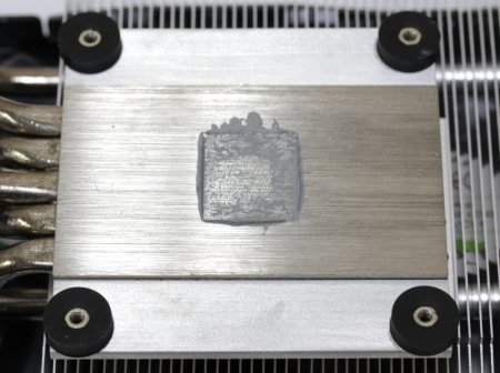

Его сердцевина - алюминиевая деталь, в которой проделаны желобки для тепловых трубок. Сверху, практически заподлицо, приклеена медная никелированная пластина, которая контактирует с тепловыми трубками и служит поверхностью контакта с кристаллом графического процессора. В качестве термоинтерфейса была замечена термопаста, возможно, видеокарта уже разбиралась и штатное решение было заменено.
По краям видны стальные втулки с резиновыми шайбами, которые выполняют роль дополнительных ограничителей и помогают радиатору держаться более устойчиво.

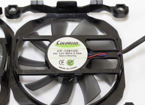

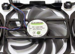

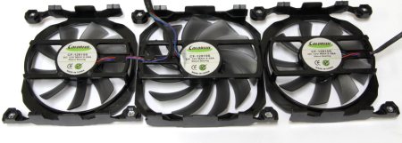

Сверху к алюминиевым ребрам, а точнее, к специальным пазам в них, при помощи пластиковых защелок в оригинальных корпусах по краям крепятся три вентилятора.
Два из них диаметром 80 мм расположены по краям, один 90 мм находится посередине.

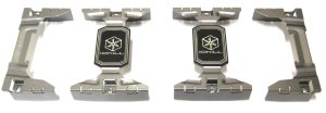

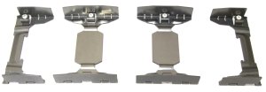

Все они произведены компанией Colorful, их характеристики указаны на наклейке сзади. В пластиковом корпусе каждого вентилятора есть не только защелки, но и специальные отверстия, в которые установлены гайки. Они необходимы для крепления специальных декоративных и соединительных алюминиевых пластинок сверху.

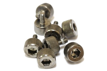

Крепятся они при помощи специальных винтов под шестигранник, именно такой и обнаружился в комплекте.

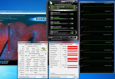

На разогреве традиционно используется аналог Furmark’а – MSI Kombustor. Хорошо заметно, что продукт отрабатывает все заявленные характеристики. Частота вращения вентиляторов составляет всего 1230 об/мин. Шум при этом достигает 52.3 дБ. Что-то не так. Да это же свистят блок питания и процессорный вентилятор. Для чистоты эксперимента я решил их попридержать, а поскольку кроме них и видеокарты других источников шума нет, то картина получилась разительно другая. На расстоянии 30 см от нее стало 38.4 дБ, а на удалении в 1 метр – 33.8 дБ. Характер звука похож на легкий шелест. Нет ни свиста, ни треска, что говорит об использовании хороших подшипников.
Как можно заметить, температура замерла на отметке в 66°C, что неплохо, учитывая, что в помещении было 25°C, а видеокарта была смонтирована в корпус, хоть и без боковой стенки.
Однако было решено не ограничиваться только штатным режимом заводского разгона и попытать удачу, проверив достижимый с данной системой охлаждения частотный предел. Для этого обновим утилиту MSI Afterburner до версии 2.2.2 и приступим к повышению частот. Для начала необходимо увеличить процент уровня TDP, поскольку от него зависит динамическое повышение частоты. Уже после одного этого действия турбо частота графического процессора поднялась выше 1200 МГц. Не останавливаясь на достигнутом, прибавим к турбо значению +100, а к памяти +348 МГц.
Хорошо видно, что вначале частота GPU поднялась до 1302 МГц, а потом уже снизилась до 1288 МГц. Память при этом функционировала на отметке 1728 МГц. Естественно, температура выросла до 71°C, а вместе с ней и обороты вентиляторов - до 1380 об/мин. Шум также немного возрос и составил 41.3 дБ на расстоянии 30 см и 35.2 дБ на удалении в 1 м.
