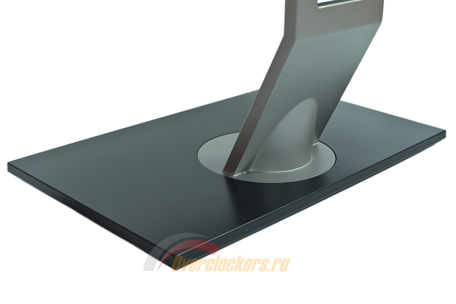

Крупная и тяжелая прямоугольная подставка из темно-серого (почти черного) пластика, укрепленного металлом, со сдвинутой назад центральной колонной гармонично дополняет рубленный и строгий дизайн устройства, всем своим видом говоря, что U2711 - модель из недалекого прошлого. Сейчас в компании Dell дизайнеры поменяли интерьер новых продуктов, сделав их очертания более плавными и обтекаемыми.

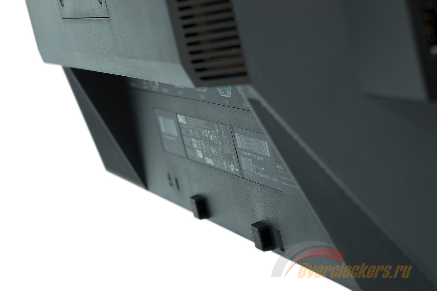

По четырем наклейкам на корпусе можно узнать много полезной и не очень информации. Для покупателя же самой интересной станет страна (Китай), дата производства (январь 2012), серийный номер и ревизия. В данном случае ко мне попал свежий экземпляр версии A11.

Основание крупной квадратной подставки выполнено из стали. По периметру подставки находятся шесть очень крупных резиновых ножек, которые прекрасно удерживают монитор в одном положении на столе, в том числе и благодаря большой массе самого корпуса. Dell U2711 поставляется в собранном виде, а поэтому прикручивать самостоятельно ничего не придется.
