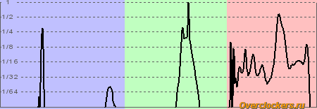

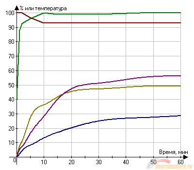

Стресс-тест.
Напоминаю, у данной лампы ничего не сгорело, в отличие от предыдущих КЛЛ этой торговой марки, яркость свечения просто снизилась до нулевой. Интересно, что и на стресс-тесте графики отличаются от предыдущих моделей. Пожалуйста, обратите внимание на время, лампа очень долго разгоралась. Если все предыдущие модели практически сразу устанавливали почти полную яркость с последующим небольшим спадом через минуту, то эта КЛЛ начала светить только через две минуты. А именно, ей потребовался сильный нагрев колбы, чтобы начать светиться.
Что ж, похоже найдена причина снятия лампы со стенда – на стенде лампы не нагревались до столь высоких температур, а значит колба не могла прогреться до пороговой температуры и яркость свечения лампы была крайне низка. Гм, тест оказался продуктивным, обнаружена причина неработоспособности лампы.
Блок электроники, как и воздух в плафоне, прогревался точно так же, как на тесте лампы №2, что говорит об аналогичном режиме функционирования электроники и нахождении дефекта именно в колбе.

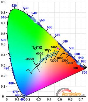

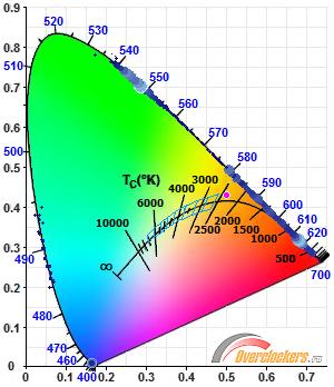

Фотография спектра этой лампы, которую я привел выше, была снята после установления нормального режима свечения. Но именно для этой лампы хорошо бы получить спектр сразу по включению, что и было исполнено:
Ну да, ну да. Цветовая температура в 4000К с отчетливым смещением в розовый. Ай, да ну ее! Переходим к следующей модели.

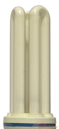

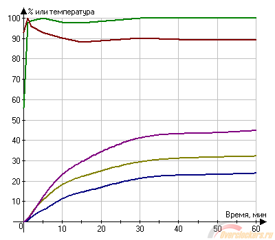

Модель RF 064, 3U, 13 Вт, 2700К.
Лампа была на постоянном режиме горения, 2000 часов отработаны без нареканий.
Катоды как новенькие, и не мудрено – лампа практически не выключалась.
Стресс-тест.
Каких-либо аномалий не обнаруживается, объект ведет себя нормально. Несколько большие температуры вызваны возросшей мощностью лампы.

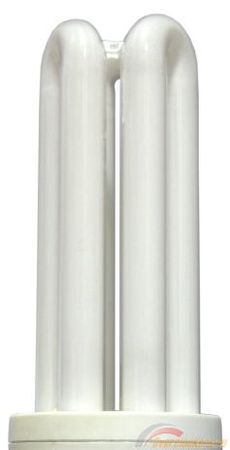

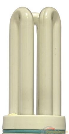

Модель RF 067, 3U, 25 Вт, 2700К.

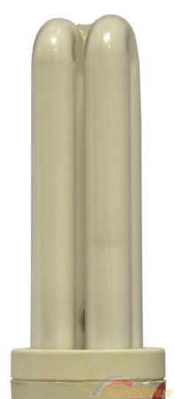

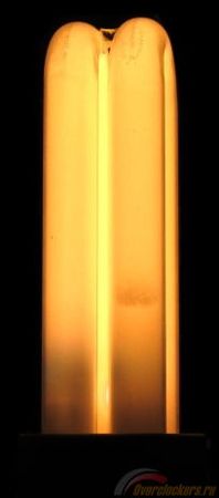

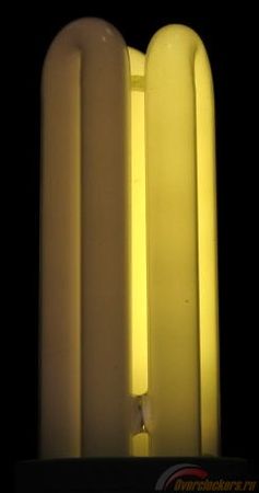

Лампа была на постоянном режиме горения - одна из двух испытуемых, проваливших данный тест. Причина снятия с теста – едва заметная яркость свечения.

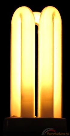

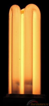

Лампа находилась в режиме постоянного горения, поэтому распыления катодов не заметно. Фотография снята примерно через 10 секунд после включения. Обратите внимание на характер распространения свечения по секциям продукта. Фактически, испускает свет только задняя секция и частично - правая. В левой «U» излучение в видимой части спектра отсутствует.

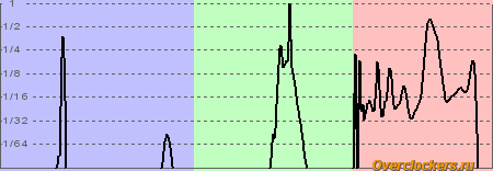

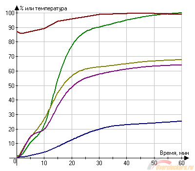

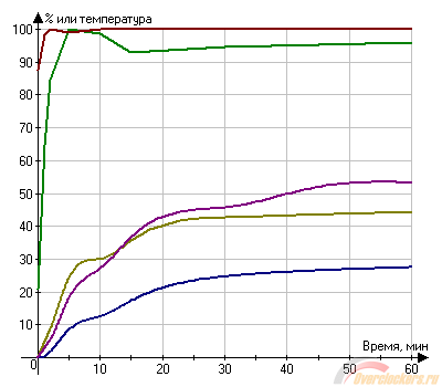

Стресс-тест.
Ой. Все, других комментариев можно и не добавлять.
Пока колба не прогрелась, лампа не светила. Нечто подобное уже встречалось у продукции «GamBiT», не находите? Хотя, не в столь запущенной форме.

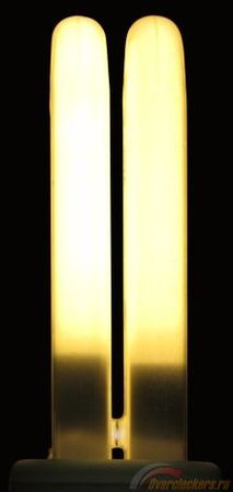

Знаете что, я сниму видеопрохождение теста и вы посмотрите на это безобразие собственными глазами. Сам процесс «разгорания» длится четыре минуты, что довольно долго, поэтому он был немного ускорен (ссылка на ролик - ускоренный процесс разгорания КЛЛ GamBiT, 313 Кбайт). Думаю, вы обратили внимание на изменение цвета свечения по мере прогрева.
Кстати, есть еще один любопытный момент, на который я хочу обратить ваше внимание. А именно – процесс включения КЛЛ. Для ламп «GamBiT» свойственен долгий процесс зажигания, плюс конкретно эта лампа не сразу зажигается, что позволит заметить яркость свечения катодов в первый момент времени. К сожалению, доступ к высокоскоростной камере у меня отсутствует, поэтому придется довольствоваться 30 кадрами в секунду обычной фотокамеры. Очень обидно, но это позволяет захватить только 1-2 полезных кадра, ведь на весь процесс включения уходит не больше 100 миллисекунд. Съемка впоследствии была растянута во времени, но это всего лишь несколько кадров. (ссылка на ролик - процесс включения КЛЛ GamBiT, 53 Кбайт). После его просмотра как-то не возникает сомнений в ответе на вопрос – почему темнеют зоны катодов и перегорают нити накала.

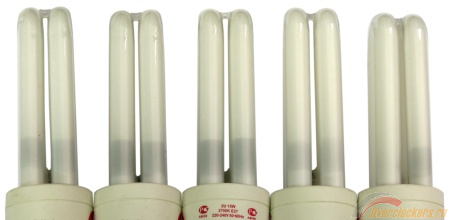

На тестировании были КЛЛ одной и той же модели, но приобретенные в разное время. Первая лампа была куплена намного раньше и явно из другой партии, нежели остальные пять ламп, которые продавались в виде блока, а потому должны (бы) быть произведены в одно время.

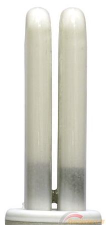

После работы в режиме коммутации участники с номерами 2-6 выглядят следующим образом:
Посмотрим на каждую из них.
Лампа №1.
Была на постоянном режиме горения, 2000 часов отработаны без нареканий. На корпусе лампы присутствует небольшой потек белого вещества.

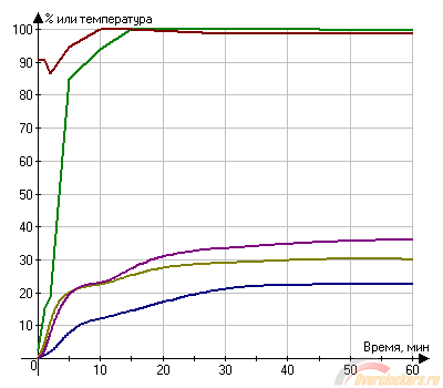

Стресс-тест.
Весьма неплохо – яркость свечения меняется очень мало.
