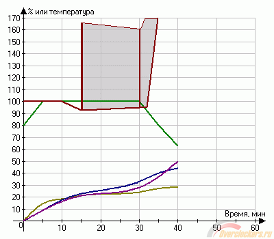

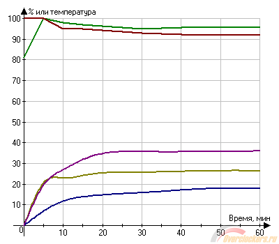

Лампа №2.

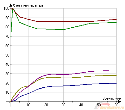

На диаграмме приведены следующие графики:
- [Зеленый] - яркость свечения, за 100% принята максимальная яркость за все время измерения.
- [Коричневый] - мощность потребления. По аналогии с предыдущим параметром, за 100% принята установившаяся мощность потребления за время выполнения теста.
- [Темно-желтый] - температура датчика №1 (около колбы).
- [Темно-фиолетовый] - температура датчика №2 (балласт).
- [Темно-синий] - температура датчика №3 (верх плафона).
Обращаю ваше внимание на тот факт, что на графиках показаны не абсолютные температуры, а только превышение над температурой окружающей среды (то есть, «перегрев»). Для получения абсолютной температуры добавляйте «23 градуса».
Данная КЛЛ работала с явными аномалиями. На пятнадцатой минуте начались мерцания, которые я наблюдал на «умершей» лампе №1. Мощность потребления начала резко меняться в интервале 5.8-6.5 Вт. За последующие прошедшие 15 минут к мерцанию добавилось кратковременное погасание лампы на сотые доли секунды. Само мерцание было нестабильно - продолжалось в течение нескольких секунд (5-15), затем следовала работа в нормальном режиме.
На отметке в 30 минут величина нестабильности мощности потребления значительно увеличилась, типичным стали скачки 7-5.8-6.4 Вт. На отметке 35 минут мощность начала расти до 10.3 Вт (импульсы до 12 Вт) с периодическими резким спадами до номинальной мощности 5.8 Вт.
На отметке 40 минут лампа погасла. Причина – сгорел электронный балласт.
В данной лампе были закорочены обе нити накала (это потребовалось для выполнения измерений, они сгорели ранее), поэтому лампа смогла «продержаться» такое длительное время. Если бы нити были целыми и не закороченными, то лампа сгорела бы на 15 минуте работе с перегоранием накала – скачки мощности потребления означают чрезмерно большой ток через нити накала, и они должны перегореть. Это означает, что данная лампа обязана была перегореть, вопрос только во времени. Чинить такую колбу – это подписаться на пожар, не более того. И я не зря вспомнил о последнем – колба в лампе нагрелась до такой степени, что практически вывалилась из пластика, а он весьма тугоплавкий.
Причина повышенного нагрева была выяснена впоследствии – в лампе просто совершенно не стало катода. Проволочка испарилась полностью, а «два обрубка», что остались от катода, не способны эффективно эмитировать электроны. Не зря же катод изготавливают из комплекса материалов со специальным покрытием.
Диагноз – лампа на выброс.

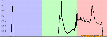

Если сравнивать с первоначальными данными, то спектр не претерпел существенных изменений.
Вид зоны катодов выглядит аналогично предыдущей участнице. Если вы заметили некоторый наклон колбы, то смею уверить, на начало тестирования такого не наблюдалось.

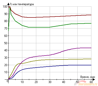

Стресс-тест.
Никаких аномалий, лампа прошла тест. Довольно удивительно, если учесть «заслуги» двух предыдущих.
При выполнении стресс-теста снималось значение цветовой температуры на начало и на момент окончания. Конкретные данные приводить смысла нет, Тс не изменялась.

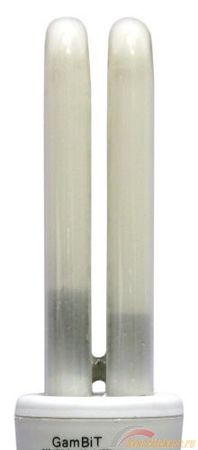

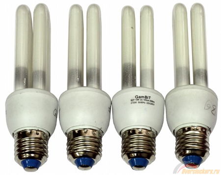

Модель: RF 049, 2U, 13 Вт 2700К (блок из пяти штук).
Их общий вид после работы в режиме коммутации:

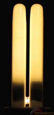

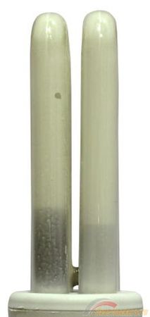

Одна из пяти ламп была раздавлена при установке на стенд, поэтому их осталось четыре. Как и на предыдущих моделях, следы распыления катодов отчетливо видны даже на выключенных КЛЛ.

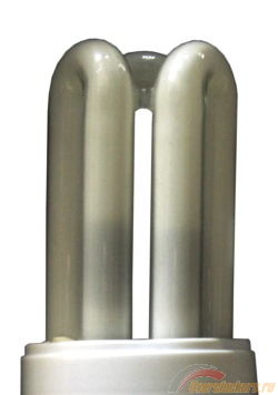

У этой модели есть перешеек между двумя «U» секциями. Обратите внимание на его цвет:
Для сравнения на фотографии ниже приведен внешний вид лампы до тестирования.

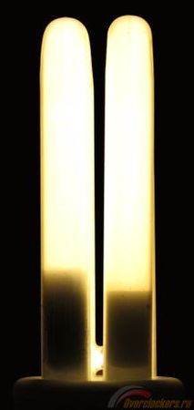

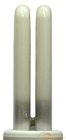

Лампа №1.
С теста лампа снята с диагнозом «не включается», ток потребления 0. Причина выхода из строя – сгорел один накал с более черной стороны колбы.
На колбе присутствуют потеки белого вещества, это хорошо видно на групповой фотографии всего блока ламп.

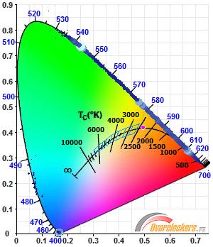

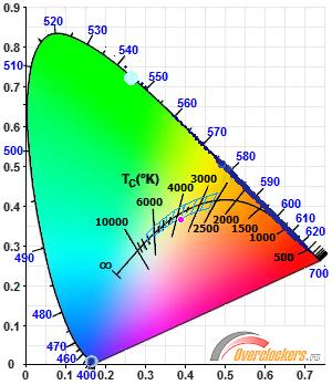

Цветовая температура повысилась. На момент начала тестирования Тс находилась около 3000К, по окончании – показано на рисунке.
Следы распыления катодов хорошо заметны.

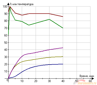

Стресс-тест.
Лампа не выказывала каких-либо аномалий до 40-ой минуты, на которой она выключилась. Обратите внимание на высокие температуры! Напоминаю – у графика датчика температуры корпуса в зоне электронного балласта темно-фиолетовый цвет.
После охлаждения лампа включилась в нормальном режиме без каких-либо эффектов. Несмотря на это, тест считается проваленным. Также аномальным является график интенсивности свечения, по мере прогрева наблюдается очень уж неустойчивое свечение с сильным падением в конце.

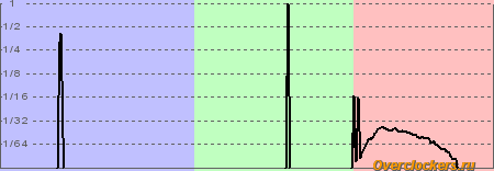

И здесь произошел сдвиг к большей температуре. Ранее отмечалась Тс в 2500К.

И здесь явное повышение Тс. Первоначальное значение цветовой температуры находилось около 2500К.

Стресс-тест.
Уж не думал, но результат еще хлеще. Температура электроники поднялась до 43 градусов или, в абсолютной температуре, до 67 градусов. И это температура пластика, а что творилось с электроникой трудно представить. Хочу обратить ваше внимание, что предыдущая лампа окончила тест со схожими характеристиками (мощностью потребления), но с гораздо меньшей температурой. До порога в 30 минут графики обеих ламп примерно совпадают и лишь после прохождения этой черты лампа №3 начинает греться более интенсивно.
Если учесть опыт общения с предыдущей моделью, то можно сделать вывод, что она страдает той же болезнью – неустойчивостью режима горения в колбе.
