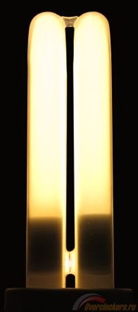

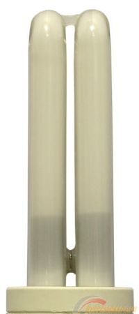

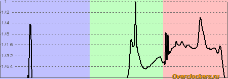

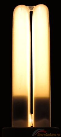

Лампа №2.
Причина снятия с теста – низкая яркость свечения. Причина выхода из строя – пробой резонансного конденсатора.
Потемнение в зоне катодов типично для ламп, находившихся в режиме коммутации.

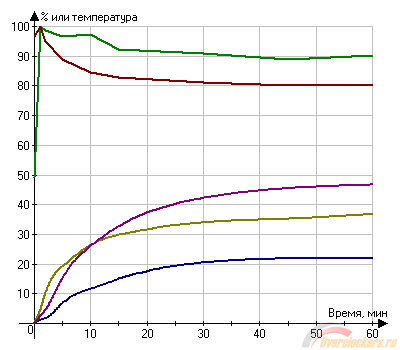

Стресс-тест.
Да уж. Посмотрите на графики предыдущей лампы (напоминаю, она той же модели, но из более ранней партии). Отличия разительные. И, что не удивляет, в худшую сторону.

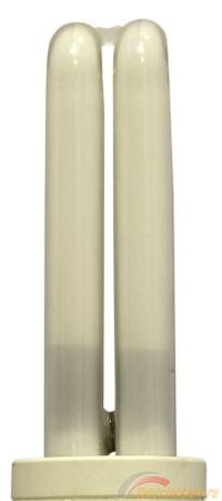

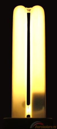

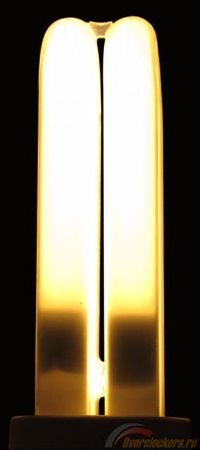

Лампа №3.
С теста она снята с диагнозом «не включается», ток потребления 0. Причина выхода из строя – сгорел один накал.

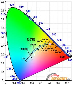

Странно, и для данной лампы последовало снижение цветовой температуры. Тенденция?
Следы в зоне катодов повторяют предыдущий случай.

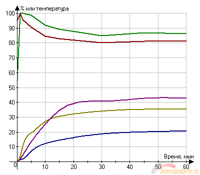

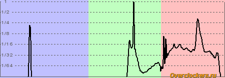

Стресс-тест.
Результаты чуть лучше прошлого, но нагрев в зоне электроники возрос с 40 до 50 градусов.

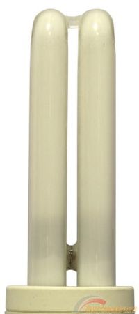

Лампа №4.
С теста снята с диагнозом «не включается», ток потребления 0. Причина выхода из строя – сгорел один накал.
Гм, ранее также отмечалась несколько большая Тс. Похоже, действительно присутствует тенденция для всего блока ламп.
Как и у других моделей этой группы, катоды потемнели довольно контрастно.

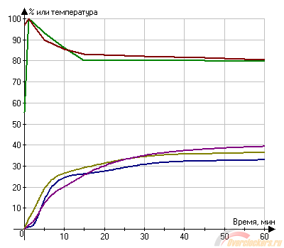

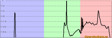

Стресс-тест.
Полный аналог предыдущей лампы, добавить нечего.

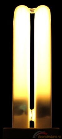

Лампа №5.
С теста лампа снята с диагнозом «не включается», ток потребления 0. Причина выхода из строя – пробой резонансного конденсатора и сгорел один накал.
Если не замечать какие-то странные пятна, то характер потемнения аналогичен таковому для других ламп. Впрочем, пятна действительно странные.

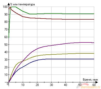

Стресс-тест.
Повторяется история с лампой №2, ничего необычного.

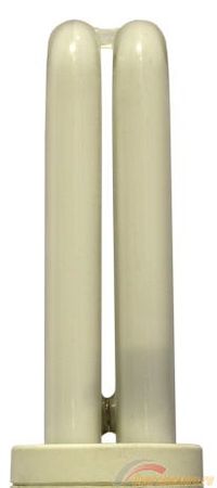

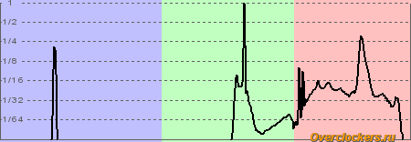

Лампа №6.
С теста снята с диагнозом «не включается», ток потребления 0. Причина выхода из строя – пробой резонансного конденсатора и сгорел один накал.
В данном случае сдвиг цветовой температуры от первоначального значения меньше предыдущих случаев, но все же явно прослеживается.
Как видно, сгорел только один катод. Я было подумал, что лампа отработала очень малое время, именно поэтому второй катод совсем не пострадал. Ан нет, наработка ее даже больше, чем у некоторых других ламп этой группы. Загадка.
Стресс-тест.
Как и у других ламп из блока - такое же падение яркости от прогрева колбы и аналогичный нагрев электроники.
