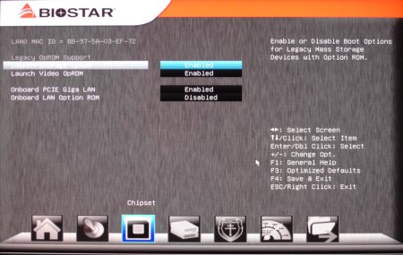

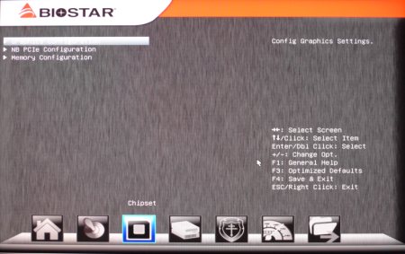

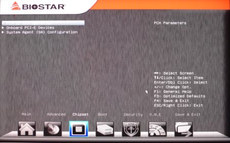

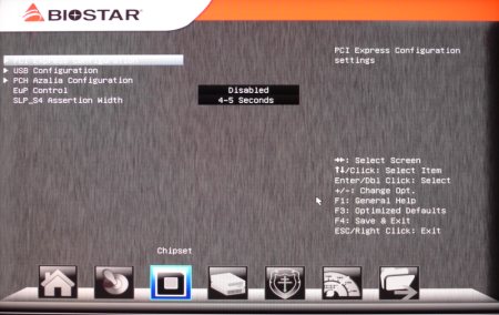

Далее идет пункт Сhipset. На этой странице размещены три ссылки.
PCH-IO Configuration.
Onboard PCI-e Devices.
System Agent (SA) Configuration.

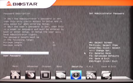

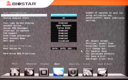

Дальше идет значок BOOT.
Следом за ней Security.

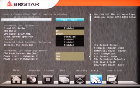

Затем следует страница O.N.E. На ней осуществляются функции разгона.
В самом низу есть возможность изменения напряжений в следующих диапазонах.
- CPU Vcore (от 1.000 В до 2.090 В с шагом 0.010 В);
- IGD Vcore (от 1.000 В до 1.520 В с шагом 0.010 В);
- DRAM Voltage (от 1.300 В до 2.112 В с шагом 0.012 В);
- Vcc SA (от 0.900 В до 1.605 В с шагом 0.012 В);
- Vcc IO (от 1.062 В до 1.700 В с шагом 0.012 В).

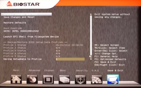

Замыкает меню пункт Save & Exit.
На этой же странице находятся профили, в которых можно сохранить произведенные установки.
