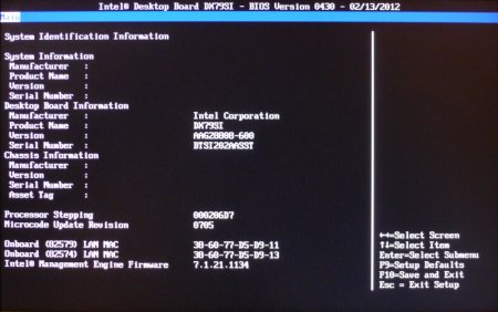

В самом верху отображается информация о модели платы и версии BIOS. Ниже идёт синяя полоска меню-бара. Сначала страница открывается на вкладке Main. Здесь отображена информация о процессоре, установленных модулях памяти, а также можно изменить время и дату. Есть ещё пункт System Identification Information, который переносит на одноимённую страницу.
Здесь видна краткая информация о системе.

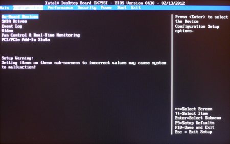

Следующая вкладка называется Configuration.
На этой странице подобраны шесть ссылок для настройки периферийных устройств. Первой сверху идёт Onboard Devices.

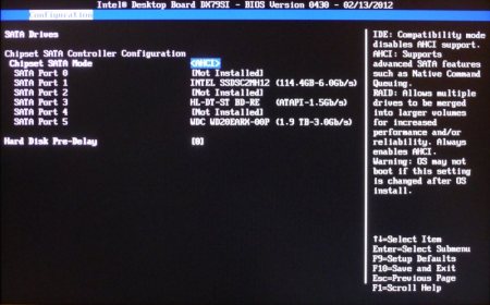

Далее следует ссылка SATA Drives.
Здесь отображена информация о подключенных к портам SATA устройствах, причём в скобках указана скорость подключения, что крайне удобно.

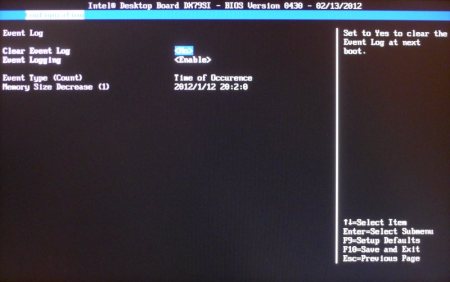

Затем идёт пункт Event Log.
В открывшемся окне осуществляются установки ведения записей о работе системы.

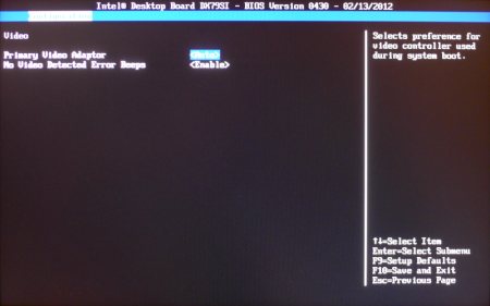

Дальше следует ссылка Video.
Здесь настраивается очерёдность инициализации видеоадаптеров.

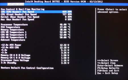

Следующий на очереди - пункт Fan Control & Real Time Monitoring.
На этой странице, как следует из названия, находится мониторинг системы и инструментарий для управления скоростью вращения всех вентиляторов.

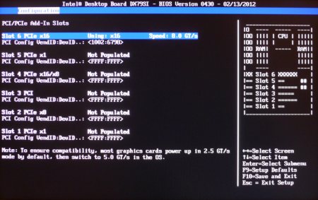

Замыкает меню ссылка PCI/PCIe Add-In Slots.
Приводится детальная информация об установленных в слоты PCI/PCI-e устройствах. Справа есть ещё один символьный рисунок, на котором показано, какие разъёмы задействованы.

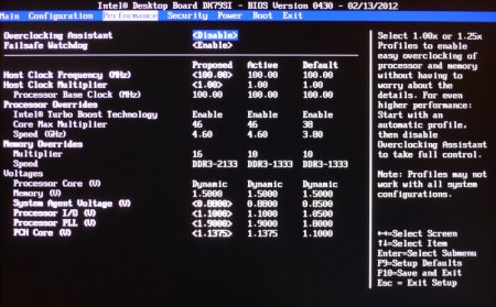

Переходим к следующей вкладке меню-бара, которая называется Performance.
Сходу даже сложно заметить хоть какой-то намёк на разгон или изменение частоты. Есть три столбца со значениями, а слева просто пункты, которым вроде бы они соответствуют.
Сверху идёт пункт Overclocking Assistant, который призван упростить процедуру разгона. Вы ставите значение Enable и просто выбираете турбомножитель. При этом вручную напряжения и тайминги памяти изменить не удаётся. А напряжение на процессоре при множителе 46 автоматически устанавливается как 1.42 В. Понятное дело, что система запускается, но тестов не проходит. Приблизительно такая же картина с памятью. Можно выбрать частоту или XMP профиль, но не тайминги. В итоге система даже не может стартовать на частоте работы памяти 2133 МГц при 9-9-9-24-1Т и 1.65 В. Причина проста – неспособность памяти работать в таком режиме. В итоге автоматический разгон оказывает медвежью услугу.

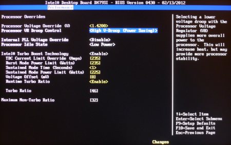

Далее - два пункта для изменения частоты и коэффициента шины BCLK. Ещё ниже есть ссылка Processor Overrides.
На этой странице меняются значения напряжения, турбомножители, а также различные ограничения по мощности.
Возвращаемся обратно и находим ещё один пункт Memory Overrides.
Здесь уже настраиваются параметры работы памяти.
В самом низу на странице Performance есть четыре пункта для изменения напряжений на компонентах. Вы уже могли видеть, что напряжения, установленные для процессора и памяти, меняются в соответствующих разделах. Это не очень удобно, потому что приходится совершать очень частые переходы по вложенным ссылкам и процесс начинает затягиваться. Ниже приведены диапазоны изменения напряжений.
- Processor Voltage Override (от 1.0000 до 1.9200 В с шагом 0.0150 В);
- Memory Voltage (от 1.2000 до 1.9250 В с шагом 0.0150 В);
- System Agent Voltage (от 0.8500 до 1.8000 В с шагом 0.0150 В);
- Processor IO (от 1.0500 до 1.8000 В с шагом 0.0125 В);
- Processor PLL (от 1.8000 до 2.0000 В с шагом 0.0125 В);
- PCH Core (от 1.1000 до 1.5000 В с шагом 0.0125 В).

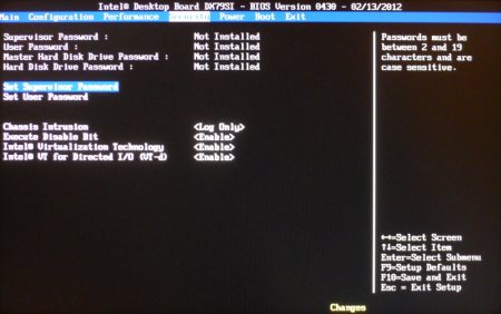

Дальше в основном меню-баре следует вкладка Security.
В этом окне можно установить пароли на доступ и включить/отключить несколько процессорных технологий.

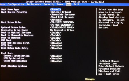

Далее - вкладка Boot.
В этом окне устанавливаются варианты, параметры и очерёдность загрузки.
