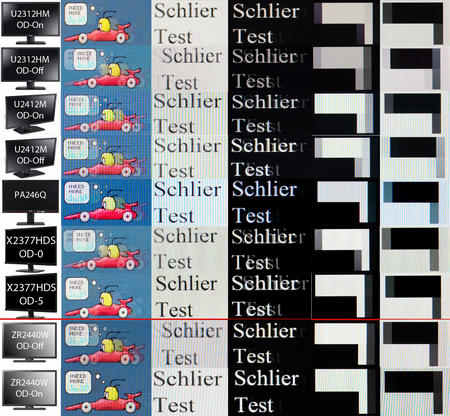

Для монитора HP ZR2440w производителем заявлено среднее время отклика в 6 мс, измеренное по методике Gray-to-Gray. Но на основании характеристик самой матрицы, можно сразу сделать вывод, что используется технология разгона OverDrive. Но самое интересное заключается в том, что изначально она дезактивирована. А поэтому чтобы получить результат, соответствующий техническим характеристикам, умный пользователь ещё должен добраться до необходимого пункта меню. Очень интересный ход. В данном случае такой простой способ переключения подходит как нельзя кстати. Рассмотрим оба возможных варианта.
В отсутствии «разгона» монитор не отличается прыткостью. По факту то же самое можно увидеть и на большинстве других *-IPS мониторов без включения OverDrive.Однако, даже в таких условиях ZR2440w оказывается быстрее рассмотренных мною *VA дисплеев.
После активации OD шлейфы от движущихся изображений заметно уменьшаются, но при этом становятся видны сине-фиолетовые ореолы или так называемые артефакты от использования «разгона». Впрочем, надо учитывать, что заметны они только при пристальном разглядывании как сделанных фотографий, так и просто при работе за монитором. В действительности они будут неразличимы, а вот прибавка в скорости только порадует. Кроме того, ZR2440w на данный момент становится одним из лидеров моего «скоростного чарта», находясь на уровне таких моделей, как Dell U2312HM и Iiyama X2377HDS. От своего прародителя ZR24W он отличается не так сильно, но всё равно в лучшую сторону.
Измеренный средний инпут-лаг с помощью программы SMMT на основании десяти фотографий составил 21.5 мс. Максимальный же не превысил 22 мс, что ещё раз позволило мне удостовериться в точности используемого средства для анализа данной характеристики. По сравнению с ZR24W полученные значения вдвое больше, хотя на практике, уверен, вы этого не заметите, даже в случае серьезного увлечения играми, в том числе и онлайновыми.

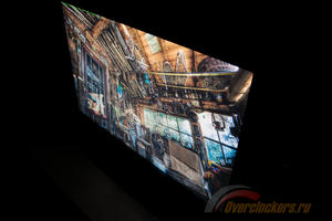

В рассмотренном мониторе HP установлена простая e-IPS матрица с сопутствующими ей достоинствами и недостатками. К счастью, углы обзора являются одним из главных преимуществ по сравнению с другими типами панелей.
У ZR2440w широкие углы обзора - как вертикальные, так и горизонтальные. При увеличении угла падают контраст и яркость. Инверсию изображения в негатив получить невозможно. При взгляде сверху начинает появляться желтоватый отлив от центра экрана и выше. Стоит отметить небольшой Color Shift (цветовой сдвиг), проявляющийся в виде изменения оттенка (цветовой температуры) части экрана при отклонении головы от центра монитора, но параллельно его плоскости. То же самое я наблюдаю (в разной степени) практически на всех современных мониторах, будь то TN (там Color Shift ужасающий), будь то *VA или *-IPS. Сначала это нервирует и оказывается довольно заметным, позже начинаешь потихоньку привыкать и не замечаешь вовсе. Хотя это кому как повезёт.
Видеоролик, размещенный ниже, прекрасно демонстрирует возможности монитора HP ZR2440w. По нему можно наглядно представить ощущения пользователя при работе под тем или иным углом просмотра.

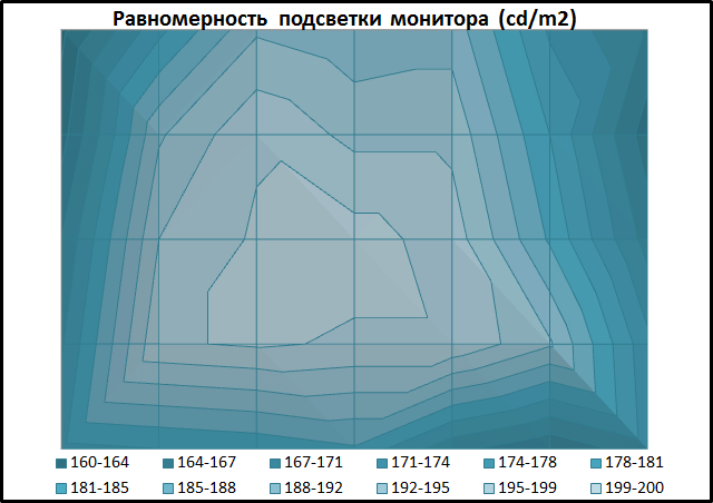

Равномерность подсветки монитора и цветовой температуры по полю экрана проверяется в тридцати пяти точках при установленной яркости монитора в 200 нит. За основу всех подсчётов (отклонений) берутся данные из центральной точки.
Несмотря на свою высокую стоимость, монитор не отличается безгрешной равномерностью подсветки. При установленной яркости среднее отклонение от центральной точки составило 7.7%, а максимальное и того более – 17.5%. По последним данным это несколько хуже, чем у монитора Iiyama (а там попался явно неудачный экземпляр), ценник которого вдвое ниже, чем у ZR2440w. Хотя и диагональ слегка отличается.
При тестировании на белом фоне отчётливо видны затемнённые края изображения, этакий эффект виньетирования. В реальной работе данный «дефект» хотя и можно заметить, однако дискомфорта он вызывать не должен. Тем более что спустя несколько дней работы вы и сами перестанете его замечать (если, конечно, не преследуете цель работать, постоянно вглядываясь в такие детали).
Говоря о фотографии белого поля, напомню - это всего лишь недоэкспонированный снимок с некоторой обработкой в фоторедакторе для более наглядного представления о неравномерности подсветки. По факту с учётом быстрой адаптации зрения вы увидите яркое белое поле. В итоге же у вас целых три возможности для оценки данной характеристики – таблица, диаграмма поверхности и фотография.

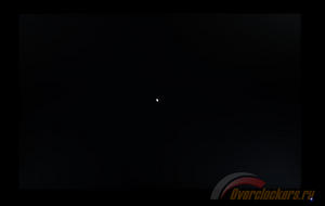

На чёрном фоне при яркости 200 нит видны некоторые проблемы – каждый угол матрицы явно несколько сдавлен корпусом, отчего заметны характерные для этого засветы, с некоторым преобладанием желтого оттенка. В целом же, на мой взгляд, мне попался хороший экземпляр и ожидать чего-то лучшего не стоит. Хотя бывает всякое. Может быть, перебрав с десяток коробок, вам повезёт больше.

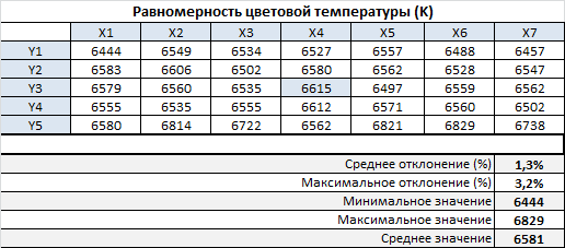

А теперь перейдём к рассмотрению равномерности цветовой температуры на всей площади экрана.
При тестировании использовались настройки ЦТ по умолчанию, яркость белого поля составляла всё те же 200 нит. Итогом проверки стало среднее отклонение в 1.3%, максимальное – 3.2%. Среднее значение цветовой температуры – 6581 Кельвин. Полученный диапазон 6444-6828K. Максимальные значения в районе 6700-6850K были измерены в самой нижней части экрана. Если бы не они, то все отклонения были бы значительно ниже.
Хотя, с другой стороны, HP ZR2440w всё же превзошёл по данному параметру тот же монитор Iiyama (извините, пока больше объектов для сравнения нет) почти наполовину. Делать же какие-то более конкретные выводы я не стану, хотя и, несомненно, отнесу проблемную нижнюю область в минусы данной модели. Не простое же это совпадение.

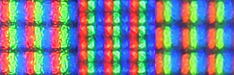

У монитора HP ZR2440w используется матовая плёнка, отчего кристаллическому эффекту быть (!). Сравним ли он с Dell U2312HM и U2412M – без понятия, на них он меня тоже не мучал. Не могу я провести сравнение и с последней из побывавших у меня моделей - Iiyama X2377HDS, лишь по той причине, что КЭ – не поддающаяся измерению величина. А глаза у всех разные. Кто-то его видит, а другие не замечают вовсе (до момента, пока не попадут на тематические форумы). Впрочем, для всех «верующих» и «неверующих» предоставлю хотя бы доказательство о его стопроцентном наличии.
Слева направо: HP ZR2440w, Benq FP241W (если сравнивать с HP, то у него полуматовое покрытие) и дисплей ноутбука Lenovo ThinkPad X201 (матовая матрица). Структура «туалетной бумаги» отчётливо видна, её не скрыть. Выводы пускай у каждого будут свои.
