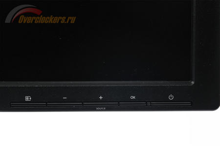

Всё управление монитором HP ZR2440w сосредоточено в нижней правой части рамки. На ней находятся пять механических клавиш, выполненных в виде полосок. О назначении каждой из них можно понять по нанесённым пиктограммам.
Единственная клавиша, выполняющая одну задачу – кнопка включения. Рядом с ней расположен синий светодиод, который можно выключить с помощью одной из настроек в меню.
За счёт четырёх оставшихся клавиш происходит навигация и управление в OSD экрана. Всё очень легко – самая левая кнопка вызывает меню и используется в качестве средства отмены и перехода назад. Клавиши «+» и «–» отвечают соответственно за переход между разделами и пунктами меню, а также для увеличения/уменьшения, либо переключения любого из параметров. Последняя кнопка используется для выбора раздела и пункта меню. Все кнопки с отличным тактильным откликом и характерным для мониторов HP мягким нажатием. По факту – это лучшее управление из того, что мне до сих пор приходилось видеть (можно без проблем управлять и ночью, в отсутствии дополнительного освещения). Хотя это я осознавал ещё при тестировании HP ZR24W.

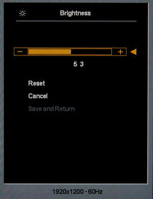

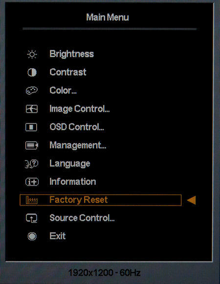

В её основе лежит одиннадцать пунктов/разделов. За счёт отсутствия «быстрого» изменения яркости и контрастности без вхождения в OSD эти параметры выделены в отдельные области.
Каждый из них можно очень быстро выставить в нужное положение, а в случае необходимости по отдельности сбросить до заводских значений (Reset). Никаких предустановленных режимов изображения у монитора нет и это хорошо.

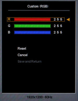

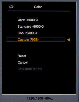

В разделе Color присутствует несколько предустановленных значений цветовой температуры, есть возможность ручной регулировки RGB каналов с высокой точностью (за счёт 256 возможных значений).

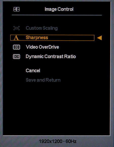

Изменение резкости, активация режима динамической контрастности и включение технологии разгона матрицы OverDrive (изначально выключен) доступны в разделе Image Control.

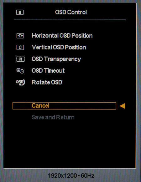

При входе в OSD Control пользователь может изменить положение экранного меню (в том числе перевернуть), его прозрачность и время показа при бездействии.

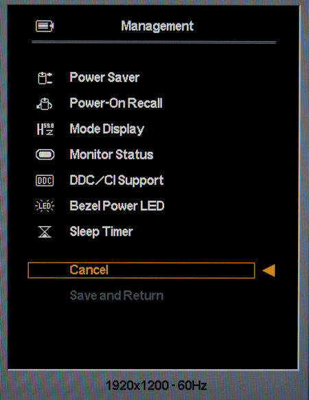

Раздел Management предоставляет возможность настроить функции сбережения электроэнергии (Power Saver и Sleep Timer), отключить автоматическое включение при сбое в электросети (Power on Recall), выключить светодиод активности монитора, а также изменить положение статусной строки (либо вовсе выключить) при изменении разрешения/частоты развёртки и источника видеосигнала.

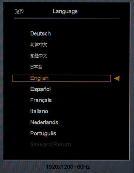

Английский язык используется не просто так. Русского в разделе выбора локализации (Language) попросту нет. В подобной ситуации, насколько я знаю, оказываются все владельцы мониторов HP. Ничего страшного в этом нет, всё и так предельно ясно и интуитивно понятно.

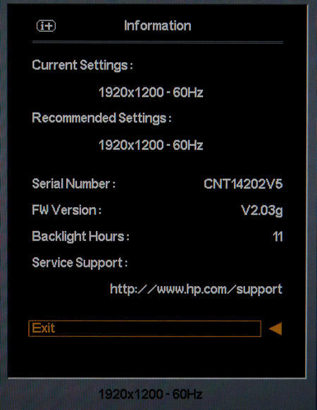

Пункт Information предоставляет сведения о текущем разрешении и частоте развёртки, рекомендуемых настройках, серийном номере устройства, версии прошивки (2.03g), времени наработки (в часах) и странице сервисной поддержки в интернете.
Сбросить все (!) настройки по умолчанию поможет следующий пункт - Factory Reset.

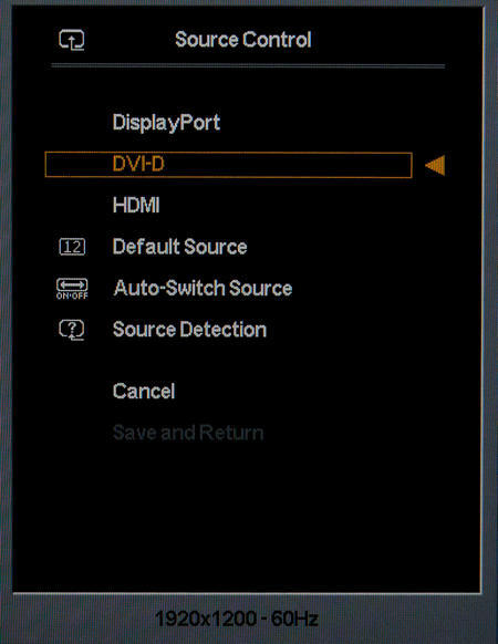

Изменение приоритета источников сигнала можно задать в разделе Source Control. В нём можно вручную переключиться на любой из доступных входов, выбрать источник по умолчанию, выключить как автоматическое переключение источника сигнала, так и его автоматическое определение в целом. Кстати, быстрое изменение видеовхода доступно с помощью «горячей» кнопки (центральная на панели) Source.

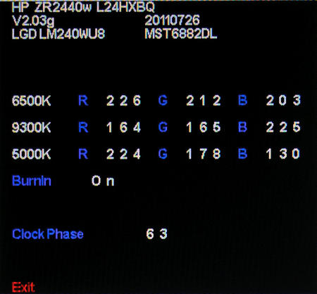

Вход в сервисное меню возможен путём одновременного нажатия клавиш Menu, Source и дальнейшего включения монитора. Перед пользователем моментально появится синяя область слева в верхней части экрана.
Из него можно узнать версию прошивки (ещё раз), наименование матрицы (к сожалению, неполное), дату производства монитора (видимо, это она) и версию «скалера». Говоря о полезной информации, я могу отметить данные по настройкам RGB предустановленных режимов цветовой температуры. Исходя из увиденных значений, сразу возникает вопрос – «Какой смысл в применении 256 уровней, если для точной настройки всё равно приходится спускаться до значений 130-220?» Этот же вопрос возникнет и у вас после переключения в Custom RGB с очень неважной цветопередачей.
К тому же налицо снижение нативного цветового охвата, который может быть получен только при значении каждого канала RGB в 255 единиц. Получается, что изначально матрица очень далека от идеальной настройки. Вот и пришлось инженерам компании HP настолько сильно изменить указанные параметры. Ну да ладно, посмотрим всё ли так плохо…
