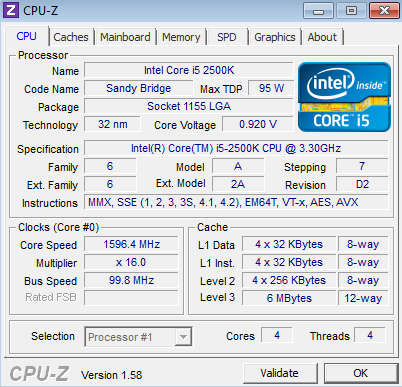

Установленный в систему процессор Intel Core i5-2500K функционировал на номинальной частоте 3300 МГц. Напряжение на ядре выставлялось материнской платой автоматически и составляло 0.9 В в простое компьютера и 1.2 В под нагрузкой. Энергосберегающие функции, в том числе - C1E и Intel SpeedStep Technology, не отключались.

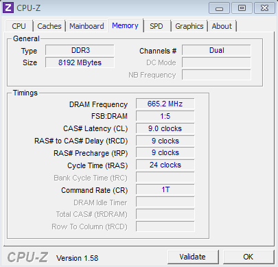

Оперативная память не разгонялась и функционировала на номинальной частоте 1333 МГц с таймингами 9-9-9-24 1Т, при номинальном напряжении питания 1.35 В.

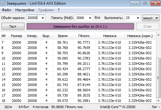

В качестве программы-«кочегара» для прогрева процессора применялась LinX 0.6.4 AVX Edition, как одна из наиболее «тяжелых». Тестирование осуществлялось в 64-битном режиме ее работы, а объем задачи выставлялся в значение 20000. Время прогрева составляло двадцать пять минут, после чего система охлаждалась естественным образом (в простое компьютера) в течение тридцати минут.

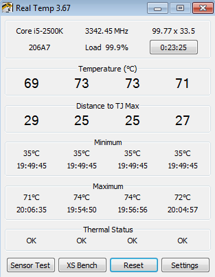

Температурные показатели с процессора снимались программой Real Temp 3.67. Учитывались среднеарифметические значения всех четырех ядер ЦП (сложение температуры всех ядер и деление результата на их количество). Если получался дробный результат, он округлялся в большую сторону до целого значения (замечу, что снятие температуры только с одного самого горячего ядра не приносит корректных результатов, так как в этом случае налицо зависимость от кривизны подошвы кулера или теплораспределительной крышки процессора).

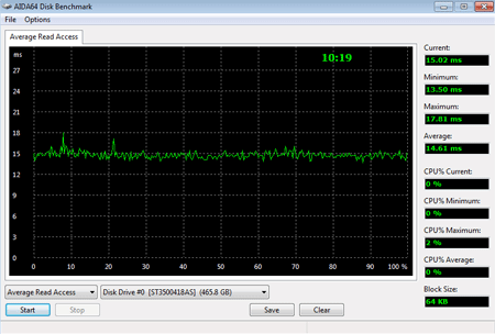

Для разогрева жесткого диска применялась программа AIDA64 v1.80.1484. Использовался тестовый бенчмарк жесткого диска в режиме Average Read Access, поскольку именно он наиболее сильно разогревает дисковую подсистему. Время тестирования составляло тридцать минут (три прогона по десять минут). Температурные показатели с жесткого диска снимались с помощью этой же программы.

Штатный кулер не позволил температуре сильно разогретого с помощью Lin-X 64-bit процессора подняться выше 73 градусов по Цельсию, показывая достаточно эффективное охлаждение. Свою роль здесь сыграла и близко расположенная к кулеру вентиляционная решетка в дверце корпуса, обеспечивающая доступ внутрь прохладного воздуха. Пользователь может быть уверен, что перегрев процессору не грозит. В простое же температура ЦП и вовсе приближается к комнатной - технологии энергосбережения работают весьма эффективно.

А вот жесткий диск, напротив, подвергся довольно серьезному нагреву, его температура увеличилась до 46 градусов Цельсия во время стресс-теста. Приемлемый показатель, который оставляет повод задуматься. Виной всему отсутствие вентиляции жесткого диска и плотная его закупорка в отсеке. В более жарком помещении или же в летний период температура может быть существенно выше. Опасения здесь вызывают модели с большим количеством дисков или с большей скоростью вращения.
