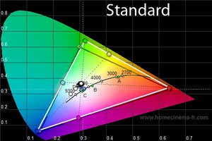

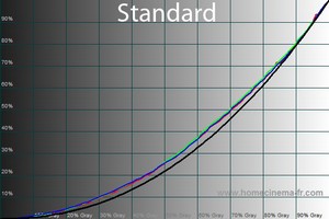

Пройдёмся подробнее по режимам Magic Bright. Первый - Standard.
В нём каналы на 2/3 диапазона слегка подняты вверх и находятся рядом друг с другом. Такое положение уменьшает контрастность изображения, снижая тем самым среднюю гамму до 1.95. По CIE диаграмме отчётливо видно распределение патчей чёрно-белого градиента на цветовом пространстве. По этой картинке можно судить о преобладании паразитного зелёного-желтого оттенка («тинт»). Подтверждаю, это действительно так – видно и без замеров колориметром.
С такими не очень хорошими результатами, которые «бьют» по глазам, монитору не суждено было получить положительную оценку в тесте UGRA. Хотя баланс серого всё же принес ему один плюс в свою копилку (что несколько странно, возможно, программа оценивает лишь сосредоточение измерений на небольшой площади).
В режимах Game и Dynamic Contrast ничего нового мне не удалось увидеть. Притягивает взгляды лишь пресет Cinema, в котором каналы резко задраны вверх и значительно расходятся. На качестве цветопередачи это сказывается совсем не лучшим образом.

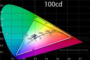

Распределение точек градиента на CIE диаграмме практически не поменялось. Остался тот же видимый паразитный оттенок.

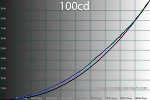

Ни к чему не привело и снижение яркости. Гамма-кривые на 99% соответствуют полученным в режиме Standard, а измеренные точки градиента сместились каким-то образом ещё выше, ухудшив результаты.
Поэтому ни о каком соответствии стандартам UGRA не может идти и речи.

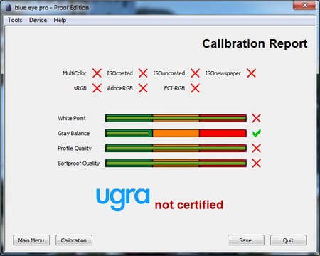

Для дальнейшей калибровки и профилирования были использованы следующие настройки:
- Brightness – 28;
- Contrast – 75;
- Color Tone – 50\46\53.
С помощью указанных настроек яркость монитора составила 100 нит при цветовой температуре белой точки в 6500 K. Вышеуказанные значения даны лишь как пример, а поэтому я не рекомендую их к использованию, поскольку каждый монитор нуждается в собственной настройке..

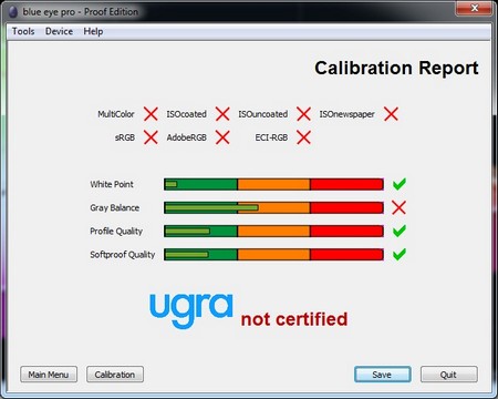

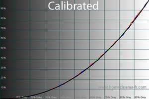

Если судить по измеренным гамма-кривым и распределению оттенков серого на CIE диаграмме, то настройка монитора удалась на славу. Линии идеально лежат на референсной кривой, а точки градиента находятся очень близко друг от друга.

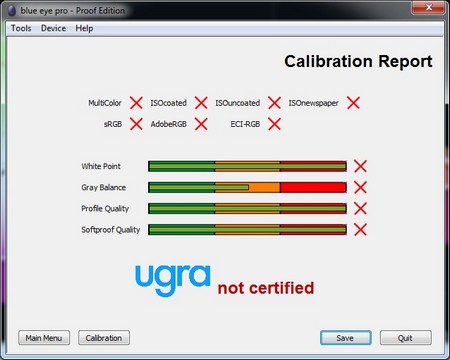

Однако, по конечному отчёту UGRA не всё так радостно. Три основных параметра пришли в норму, но вот сделать подобное для баланса серого не получилось. За счёт этого программа не выставила и соответствие цветовым пространствам, а как итог – общий провал. Буду надеятся, что с настройкой не повезло только мне… А вдруг это судьба? :).
Оценка точности цветопередачи

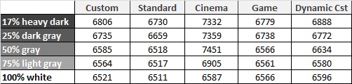

Что меня всегда радовало в мониторах производства Samsung, так это качественный подход к заводским настройкам. Для того чтобы ещё раз в этом удостовериться, был произведён замер цветовой температуры по 5 патчам чёрно-белого градиента в каждом из предустановленных режимов (цветовая температура – Normal).
Как и предполагалось – у S27A650D всё как по заказу. Точка белого во всех пресетах не сильно отличалась от 6500 K. Максимальный разброс ЦТ во всех режимах кроме Cinema составил от 200 до 300 К.
Ситуация не изменилась и после приведения яркости монитора к значению 100 нит. Только после калибровки и профилирования дисплея максимальный разброс не превысил 110 К – отличный результат для столь бюджетного монитора с диагональю 27 дюймов и MVA матрицей.

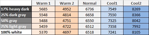

Присутствуют у монитора предустановленные режимы цветовой температуры. В компании Samsung решили нарастить их количество со стандартных трех (не считая Custom) до пяти. Каждый из них четко устанавливает цветовую температуру соответствующую названию режима. Warm 1 – тепло, Warm 2 – ещё теплее (температура как и следует – опускается), Cool 1 – холодный оттенок, Cool 2 – ещё холоднее (температура – увеличивается), Normal – нормальный (подразумевают sRGB?). В каждом из них сохраняется максимальное отклонение между точками градиента не более чем в 300 К. В общем - всё как доктор прописал!

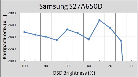

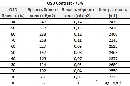

Стабильность контрастности и уровня чёрного
Для первоначальной проверки стабильности контрастности были использованы настройки по умолчанию. Значение яркости в OSD монитора менялось от 100 до 0 процентов с шагом в 10 единиц.
Полученные результаты кроме как фантастикой и не назвать. С помощью всего лишь одной регулировки Brightness яркость монитора можно регулировать в пределах 36-347 нит. При этом коэффициент контрастности остаётся недосягаемым для остальных протестированных мною мониторов.
От 2330:1 до 2680:1 – очень серьёзные значения. И неважно, что на графике стабильности сильный разброс – в данном случае это лишено особого значения.
Кстати, не стоит думать, что при яркости в 36 нит контрастность сильно упала. Проблема в используемом приборе, который просто не может замерить настолько низкое значение чёрного поля. Уверен, у Samsung S27A650D там всё в порядке.

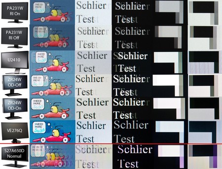

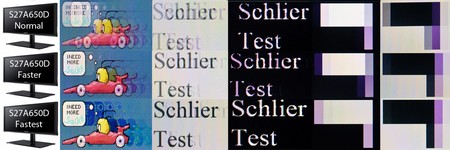

Скорость матрицы
Увидев в технических характеристиках монитора надпись – 8 мс, вряд ли кто-то засомневается в скоростных возможностях модели. Подобные устройства не раз попадали ко мне на тесты и назвать их медленными или «артефачными» у меня не поворачивался язык. Никаких сомнений не было и при работе с Samsung, но только до включения тестовых сцен…
В меню монитора доступен выбор трёх режимов скорости матрицы: Normal, Faster и Fastest. По умолчанию активирован второй из списка. Судя по всему - он является лучшим по соотношению скорости и количества артефактов. В нём явно применяется «разгон» матрицы, а поэтому для сравнения с другими мониторами я выбрал режим Normal без оного. По картинке выше (по клику – сравнение со всеми мониторами) можно заметить, что Samsung S27A650D проигрывает в скорости всем и вся. Причём и в реальных ситуациях он медленный. Хотя тут, возможно, я просто заставил себя в это верить. Ведь всякое бывает… Лучше сравним, как ведёт себя монитор во всех доступных «скоростных» режимах.
Первое, что стоит отметить – фиолетовый шлейф, который виден невооруженным глазом. Откуда он появляется даже в режиме Normal – мне не известно. Неужели и в нём «разгон»?
В режиме Faster смазывание изображения значительно уменьшается, но фиолетовый шлейф остаётся заметен. Активируем самый быстрый Fastest и делаем удивленные глаза – такое не часто встретишь. Серьёзные артефакты изображения почти на любых движущихся изображениях, преимущественно - на разноцветных фигурах. А самое главное – их невозможно не увидеть. При просмотре кино, в симуляторе ралли, последних «стрелялках» – везде назойливые артефакты. Извольте – «Как так можно делать мониторы?». В одном режиме медленно, в другом – быстрее, но с теми же фиолетовыми шлейфами, а в третьем – совсем быстро, но с сильнейшими артефактами. Удивили Samsung, ничего больше и не скажешь…

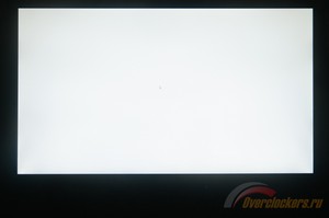

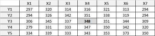

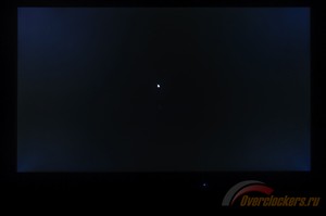

Равномерность подсветки
С равномерностью подсветки белого поля у монитора видимых проблем не наблюдается.
Среднее отклонение – 6%, максимальное 19.8%. На глаз такие отклонения на белом фоне заметить сложно, зато на чёрном выявить их не составит труда.
По фотографии выше отчётливо видны светлые пятна в каждом из углов экрана. По факту проблема серьёзнее, чем у более дешевого ASUS, хотя, с другой стороны, пятна не так уж и сильно видны в реальной работе и совсем не мешают просмотру кино в тёмном помещении.
