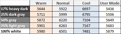

Стабильность цветовой температуры

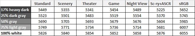

Стабильность цветовой температуры по нескольким точкам серого градиента проверялась в каждом из предустановленных режимов с активацией режима цветовой температуры - User.
Как можно видеть, переключение режимов практически не сказывается на ЦТ. Белая точка «плавает» от 5800 до 6050. Максимальный же разброс между оттенками не превышает 400 K.

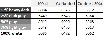

Произведенные действия для получения яркости 100 cd изменили цветовую температуру на 200 K. Максимальное отклонение осталось на той же отметке – 400 K. При снижении контраста до 50% это отклонение падает до 300 K.
Лишь после калибровки и профилирования цветовая температура приблизилась к намеченной отметке в 6500 K с отклонением в 230 K – не лучший результат, который мне приходилось видеть.
У монитора есть возможность выбора предустановленных профилей цветовой температуры. Точные их значения не известны, представлены лишь названия – Warm, Normal и Cool. По результатам тестирования я могу отметить, что каждый из них на 100% справляется с поставленной задачей. Самым оптимальным режимом оказался Normal, с точкой белого в 6500 K (стандарт sRGB) и максимальным отклонением в 500 K. Его-то и следует выставлять для любого из Splendid Mode.

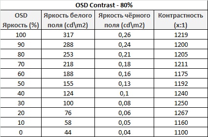

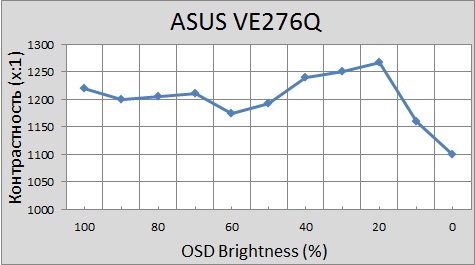

Стабильность контрастности проверялась при настройках по умолчанию (Contrast – 80%, ЦТ – User) при снижении уровня яркости со 100 до 0 процентов с шагом в 10 единиц.
По данной таблице в первую очередь можно отметить, что ASUS VE276Q вышел за максимальную заявленную яркость в 300 нит, что является хорошим показателем (производитель не обманул). За счёт изменения значения Brightness в меню монитора яркость можно регулировать в пределах от 44 до 317 нит. Во всем диапазоне коэффициент контрастности сохраняется на уровне от 1100:1 до 1220:1. Полученный максимум отмечен при яркости выставленной в 20%.
Снижение уровня контраста до 50% с целью улучшить качество цветопередачи приводит к уменьшению коэффициента контрастности до 500-600:1 – мало на цифрах, но достаточно в деле!

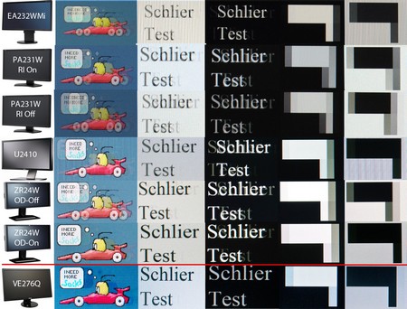

Скорость матрицы
Относительно скорости установленной панели – к монитору претензии отсутствуют. 2-х мс (GTG) матрица на ура справляется со всеми игровыми хитами и динамичными фильмами.
Несмотря на выявленные в ходе тестирования артефакты (вероятнее всего используется «разгон»), на деле их невозможно заметить. Если же сравнивать с проблемами монитора Samsung S27A650D, то применительно к ASUS слово «артефакт» и вовсе можно вычеркнуть. Но об этом в соответствующем разделе.

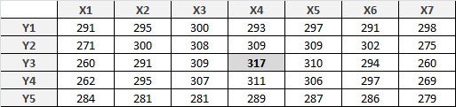

Равномерность подсветки определялась на основании замеров яркости белого поля в тридцати пяти точках экрана.
Среднее отклонение от центральной точки оказалось на уровне 8.9%, максимальное не превысило 18%. Для монитора за такие деньги, на мой взгляд, это простительно.

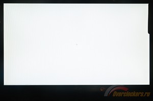

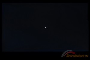

Что касается равномерности подсветки на чёрном поле, то к проблемам можно отнести сильно заметную засветку в нижней части экрана, которая то и дело бросается в глаза при работе в тёмном помещении, либо просмотре фильма. Кроме того, можно отметить и среднее по размерам пятно в правой части. Но напомню – у других экземпляров VE276Q равномерность подсветки может заметно отличаться, как в лучшую, так и в худшую стороны.

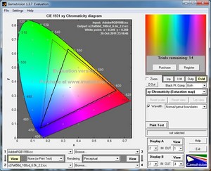

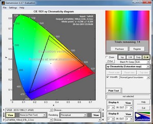

В мониторе Samsung S27A650D используется подсветка, аналогичная применяемой в ASUS VE276Q – W-LED.
Однако в данном случае треугольник цветового охвата несколько больше и смещён вверх и вправо. Он практически полностью покрывает стандарт sRGB, превосходя его в области жёлтого и зелёного.
На двух видеороликах внутренняя фигура представляет охват SAMSUNG S27A650D, внешние – стандартные пространства для сравнения. Полученные процентные соотношения цветовых охватов монитора составляют: 96.4% sRGB и 72.1% AdobeRGB. Эти значения были получены в режиме сравнения Absolute, с отсечением цветов и оттенков, выходящих за границы референсных значений.
Измеренный цветовой охват монитора полностью соответствует запросам большинства людей, работающих с видео и графикой. На Samsung S27A650D можно не беспокоиться о несоответствии цветов, особенно если использовать специальный профиль и поддерживающее работу с ним программное обеспечение.

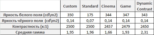

Все предустановленные режимы Samsung S27A650D скрыты под общим названием Magic Bright. Единственный, который к ним не относится – Custom – установлен по умолчанию. В нём все настройки производятся вручную.
Как видно – максимальная яркость переходит границу, заявленную производителем и это хорошо. Чаще бывает наоборот. Во всех режимах средняя гамма находится далеко от необходимого значения. Режим Dynamic Contrast я не беру в расчёт, ведь в нём гамма динамически меняется. Единственным вариантом для улучшения данного значения является выставление Gamma Mode 2. Самым же оптимальным режимом можно назвать Standard – в нём получена максимальная контрастность и самая близкая к идеалу гамма. Правда, 175 нит – это уж слишком для работы в помещении.
Для снижения яркости до 100 нит, настройки в OSD приняли следующий вид: Brightness – 20, Contrast – 75%, Color Tone – Normal. Но и в этом случае каких-то заметных изменений кроме снижения яркости не последовало.
Калибровка и профилирование серьёзно повлияли на результаты. Кроме понижения коэффициента контрастности до 2000:1, среднее значение гаммы составило 2.2 – то самое значение референса, к которому надо стремиться.
