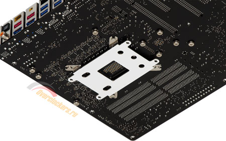

Монтаж кулера начинается с подготовки крестовины, располагающейся с обратной стороны системной платы (backplate). Она двусторонняя. Развернув ее нужной стороной вверх, необходимо вставить комплектные винты в соответствующие вашему процессорному разъему монтажные отверстия.
После этого можно устанавливать на всю эту конструкцию «материнку» и прикручивать сверху фиксирующие гайки:

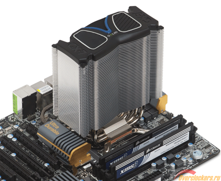

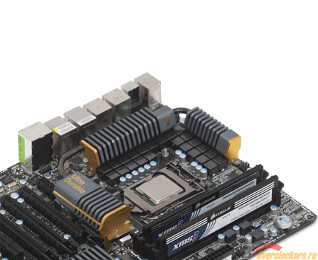

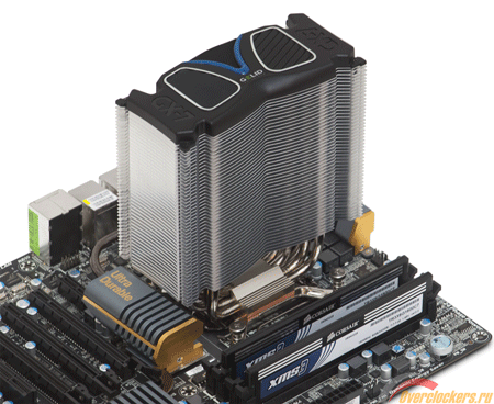

После чего можно устанавливать GELID Solutions GX-7 на процессор (разумеется, не забыв предварительно нанести на его теплораспределитель термоинтерфейс):
Радиатор фиксируется при помощи комплектных подпружиненных гаек (они без проблем наживляются вручную, а после этого их можно закрутить обычной «крестовой» отверткой).

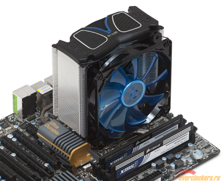

Осталось лишь оснастить кулер вентилятором. Комплектная «стодвадцатка» цепляется на него при помощи стальных скоб. Какая-либо виброизоляция при этом не предусмотрена. Но она тут и не нужна – по крайней мере, в моем случае «вертушка» GELID Solutions оказалась очень неплохо сбалансированной.
В комплекте есть еще один набор скоб. Это позволит при желании оснастить кулер вторым вентилятором:
Заметным плюсом крепления GX-7 является возможность установить кулер как вертикально, так и горизонтально не только на процессорные разъемы Intel, но и на сокеты AMD.
