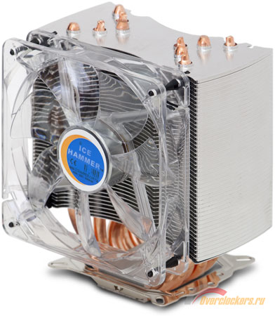

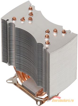

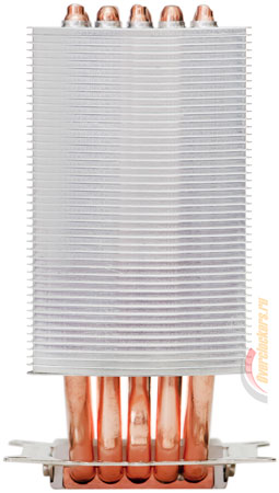

Внешне Ice Hammer IH-4500+ выглядит точно так же, как и версия охладителя без плюса.

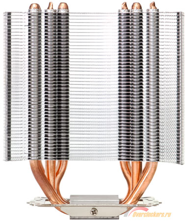

Его радиатор обладает теми же массогабаритными показателями: 131 x 75 x 153 мм и около 700 граммов (131 x 103 x 153 и 844 соответственно с вентилятором).
В нем те же 46 алюминиевых рассеивающих пластин («хитрой» аэродинамически-оптимизированной формы) загибаются на концах, образуя сплошной «тоннель» для воздуха.
А пронизывающие их пять восьмимиллиметровых тепловых трубок по-прежнему образуют своими концами подобие буквы «X».
Площадь контакта между трубками и ребрами увеличивается за счет полуторамиллиметровых желобков. Но следов пайки в местах стыков не видно.
Пластины радиатора «пупырчатые», 0.4 мм толщиной, расстояние между соседними – 2.0 мм.

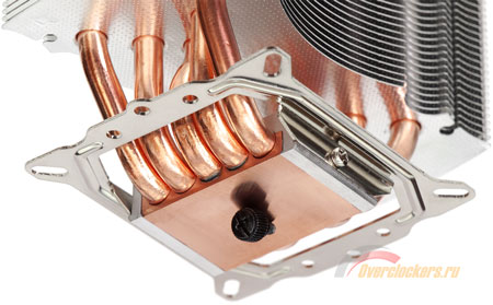

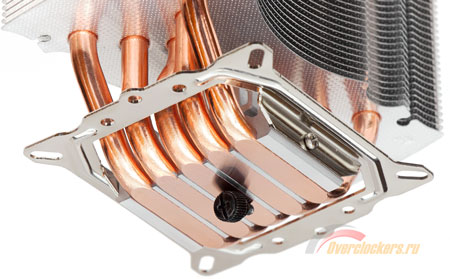

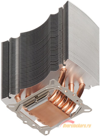

Все отличия между радиаторами прячутся внизу – в основании. У Ice Hammer IH-4500+ оно классическое, с отдельной подошвой:

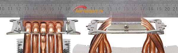

Налицо все формальные признаки качественной конструкции: трубки запаяны в аккуратные желобки; они уложены плотно, зазор между соседними не превышает полутора миллиметров; а от поверхности подошвы их отделяет порядка 2 мм.

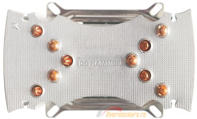

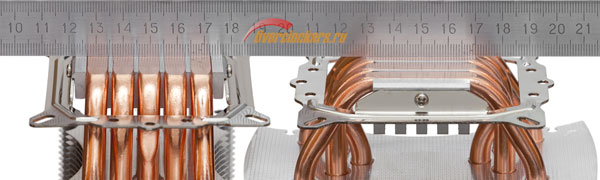

Как и в случае с IH-4500, какая-либо полировка тут отсутствует. Более того, на обеих подошвах невооруженным глазом заметны и ощущаются тактильно следы фрезы. Сравните два основания:
К счастью, на этот раз к их ровности у меня претензий не возникло: что IH-4500+, что IH-4500 могли похвастать ровными контактными площадками:

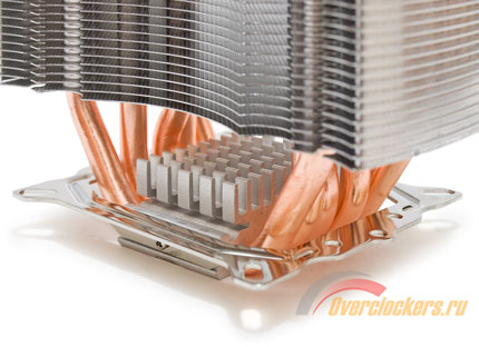

Кроме того, у IH-4500+ отсутствует небольшой дополнительный радиатор, установленный в IH-4500 сверху на основании:

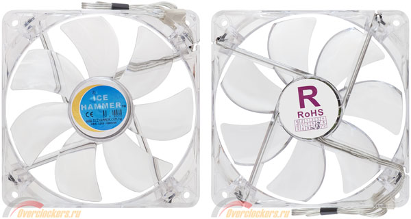

В остальном – полная идентичность. Оба кулера оснащаются одним и тем же набором креплений и поставляются с одинаковыми вентиляторами. Какая-либо маркировка на этой семилопастной «стодвадцатке» отсутствует. Но из надписи на коробке можно узнать, что будучи подключенной к 12 В она должна потреблять не более 0.3 А и выдавать поток свыше 80 CFM при уровне шума порядка 38 дБА. В последнее, учитывая штатную скорость вращения «вертушки» – 2000 RPM (+/–10%), – верится слабо. Впрочем, сделать ее потише поможет комплектный переходник с регулятором. Нижний предел диапазона – около 1000 оборотов в минуту. Как и сам вентилятор, переходник подключается с трехконтактному разъему на материнской плате.
«Стодвадцатка» основана на гидродинамическом подшипнике и должна прослужить не менее 30 000 часов.
