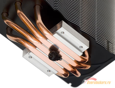

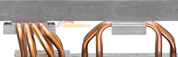

К сожалению, кое-какие детали все же выдают в новинке ThermoLab недорогое решение. Основание радиатора выполнено по технологии прямого контакта. При этом производителю не удалось расположить трубки вплотную, и вставки между ними сделали алюминиевыми. В случае с центральной – миллиметровой в ширину – это, быть может, еще не так страшно. Но в два раза более широкие боковые уже настораживают.
Да и обработано основание не идеально. На нем явственно различимы и даже ощущаются тактильно следы фрезы – на полировке также сэкономили.

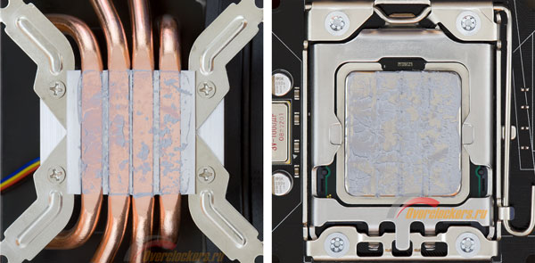

К счастью, подошва радиатора хотя бы ровная:
И отпечатки теплораспределителя стендового CPU на ней получились вполне пристойными:

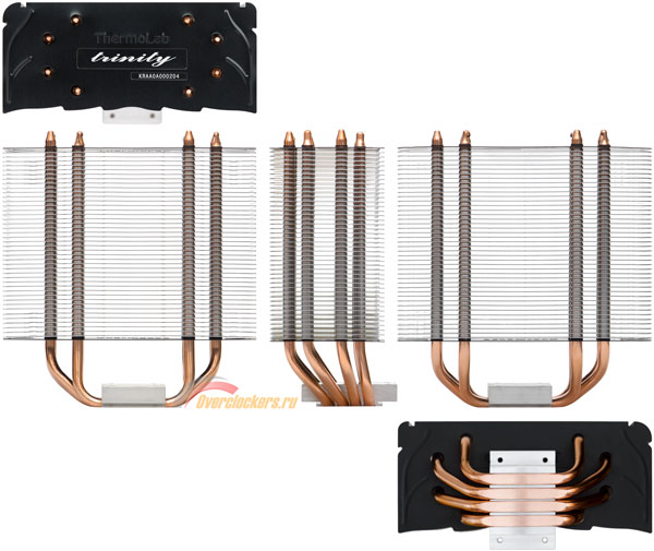

На этом рассмотрение радиатора завершено. Но прежде, чем сказать несколько слов о комплектном вентиляторе, приведу еще раз фотографии ThermoLab Trinity с разных сторон:

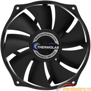

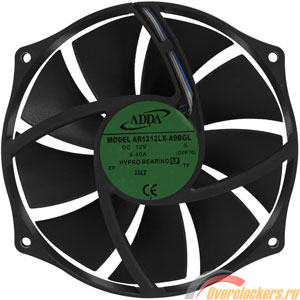

Кулер поставляется с нестандартным 130-миллиметровым вентилятором в комплекте. В нем необычно все: начиная от интересной рамки с монтажными отверстиями, которые не образуют квадрат, и заканчивая девятью широкими лопастями.
На крупном роторе с обратной стороны обнаружилась маркировка, свидетельствующая о том, что реальным производителем вентилятора является ADDA, и перед нами модель AR1212LX-A9BGL.

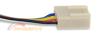

Вентилятор оснащен четырехконтактным разъемом для подключения к материнской плате, он поддерживает ШИМ-управление скоростью вращения. При максимальных 1800 RPM его потребление должно не превышать 4.8 Вт (0.4 А по линии 12 В), а уровень шума – находиться в пределах 32 дБА.
При помощи штатного резистора верхний предел регулировки вентилятора можно уменьшить до 1200 RPM (24 дБА), нижний же при этом остается неизменен – 600 RPM (16 дБА).

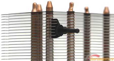

Необычный сам по себе, вентилятор и к радиатору крепится не самым тривиальным образом. В последнем присутствуют специальные пазы, куда вставляются резиновые штырьки, на которые натягивается вентилятор. В отличие от других кулеров с подобной системой крепления вентиляторов (например, Ice Hammer IH-4500, ZEROtherm ZT-10D и DeepCool Ice Blade Pro), у ThermoLab Trinity вырезы присутствуют не во всех ребрах (здесь, видимо, тоже площадь «экономили»), поэтому штырьки можно расположить только в определенных местах, соответствующих нестандартным монтажным отверстиям штатной «стотридцатки». А значит, оснастить радиатор другой «вертушкой» штатными средствами не получится.
