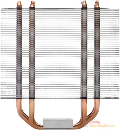

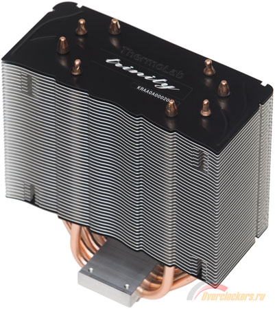

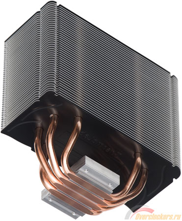

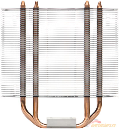

Перед нами типичная конструкция башенного типа, в которой четыре U-образных шестимиллиметровых тепловых трубки пронизывают массив рассеивающих пластин.

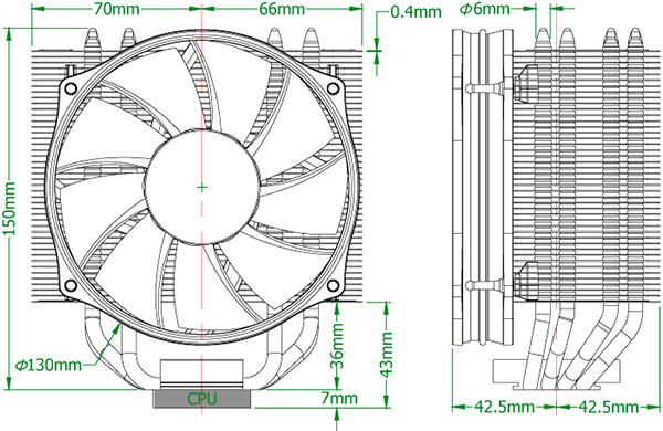

У ThemoLab Trinity он смещен относительно основания, благодаря чему сборка с одним вентилятором получила симметричные относительно основания размеры. В итоге общие габариты кулера составляют 136 x 85 x 150 мм (В), а его масса не превышает 735 г.
По теперешним временам радиатор достаточно компактен. Правда, его ширина – 136 мм – могла бы быть и меньше. Тем более, что ее явно увеличивали искусственно: с одной стороны пластины выступают на четыре лишних миллиметра. По всей видимости, производителю очень хотелось, чтобы общая полезная площадь радиатора превысила 7000 см2, а в изначальном варианте они что-то немного не рассчитали.
Что ж, нынешние 44 пластины дают суммарно даже больше – 7050 см2. Но все равно это не слишком много в наши дни, когда некоторые односекционные конструкции могут похвастать на треть большей площадью рассеивания (что интересно, к ним относится и старшая модель ThemoLab – baram2010).

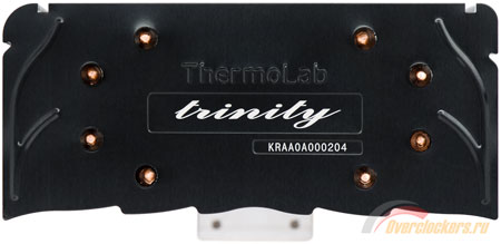

Тонкие 0.4-миллиметровые алюминиевые пластины в Trinity расставлены с интервалом в 2.0 мм. Верхняя и нижняя окрашены в черный цвет, но это не просто декоративные накладки, а полноценные ребра (и такие же мягкие, с ними нужно соблюдать осторожность). На верхней нанесено название кулера и, по всей видимости, его серийный номер.
Остальные элементы радиатора – алюминиевые пластины и база основания, а также медные тепловые трубки – сохранили свой первоначальный цвет.

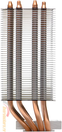

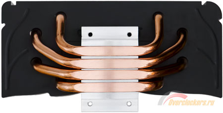

По сравнению с ThermoLab baram2010, где тепловых трубок и так было немного для суперкулера – всего пять шестимиллиметровых, в новой модели их количество уменьшилось еще на одну. Да и распределены в площади ребра они уже не так равномерно (хотя и тут производитель явно старался).
Иначе в Trinity решен вопрос и с аэродинамической оптимизацией оребрения. В этом радиаторе все пластины одинаковые (а не чередуются, как в baram2010), но их профиль с «подветренной» стороны выглядит действительно интересно. Его можно описать как нечто среднее между боковинами ребер Thermalright IFX-14 и Archon. Неплохое сравнение для кулера среднего класса! :)
Противоположная кромка ребра прямая:
