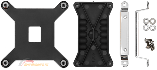

Как вы уже поняли, я буду рассказывать о монтаже Danamics LMX Superleggera на примере процессорного разъема Intel LGA 1366. Соответствующее крепление состоит из следующих компонентов:
- Backplate (упорная пластина, располагающаяся с обратной стороны материнской платы);
- Монтажные планки;
- Две прижимные пластины: одна фигурная пластиковая, призванная обеспечить фиксацию, вторая – стальная, очень тяжелая (2.5 мм в толщину), служащая ребром жесткости;
- Необходимые винты и шайбы.
«Рисунок» с одной из сторон пластиковой прижимной планки в точности повторяет таковой на верхней стороне основания радиатора:

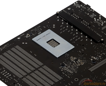

Но начинается установка Danamics LMX Superleggera с установки backplate. А точнее, так как крестовина никак не фиксируется на материнке, это плату приходится водружать на нее, а не наоборот.

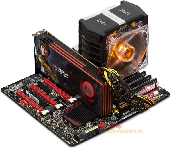

Последними занимают свои места вентиляторы. Тут ничего сложного: они прекрасно держатся уже только на боковых защелках. Съемные рыжие шпильки нужны лишь для дополнительной фиксации.
Радиатор тоже стои́т на месте четко, сдвинуть его с места тяжело.

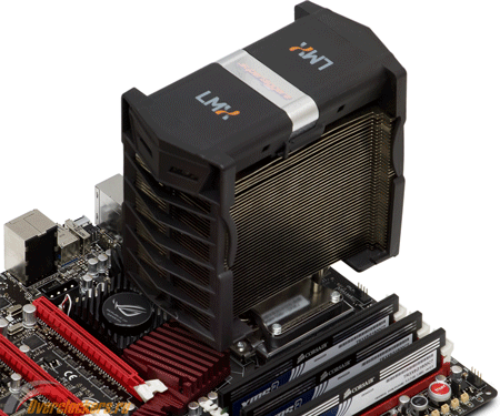

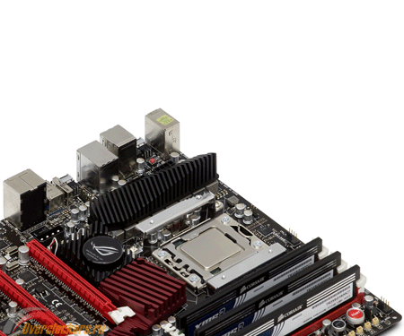

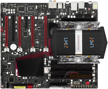

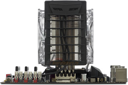

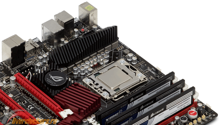

Danamics LMX Superleggera – очень большой кулер. Этого не может скрыть даже нестандартно широкая плата Asus Rampage III Extreme.
На ней разведено шесть слотов расширения, но первый располагается там же, где и должен (так как следующий пропущен). Кулер чуть-чуть не достает до него лишь потому что процессорный разъем на материнке заметно смещен вверх. Зато из-за этого он серьезно выступает за пределы платы с данной стороны.
Длину системы охлаждения вполне можно было сократить на добрых два сантиметра, откажись дизайнеры Danamics от выступающих частей кожуха:
Габариты LMX Superleggera можно назвать разумными разве что по ширине: кулер перекрывает всего один слот памяти. Да и то установить модуль в него получится: достаточно лишь снять вентилятор. Правда, о том, чтобы занять все слоты «планками» с высокими радиаторами, при этом придется забыть.
