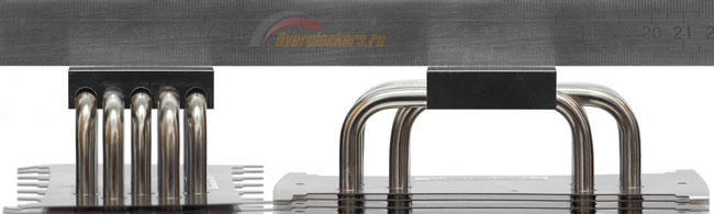

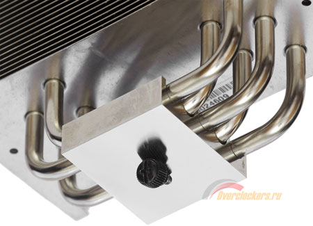

Не впечатляет и конструкция основания. На первый взгляд кажется, что все сделано как надо: трубки уложены в аккуратные желобки, а контакт улучшен за счет пайки.
Но расстояние между соседними могло быть и поменьше нынешних двух миллиметров. А главное – посмотрите на толщину подошвы под трубками: зачем нужны эти шесть миллиметров? Они только увеличивают высоту радиатора, вполне хватило бы пары.
И трубки, и ребра, и основание никелированы.

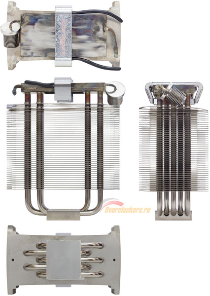

Обработка подошвы также далека от идеала: на ней явственно различимы следы фрезы. Говорить в такой ситуации о ее «зеркальности» не приходится.
Но главное – чтобы основание было ровным. К сожалению, с этим у Danamics LMX Superleggera тоже очевидные проблемы: подошва в центре заметно выпуклая.
Неудивительно, что отпечатки на ней теплораспределителя стендового Intel Core i7 950 (и наоборот) получились «весьма так себе»:
На этом рассмотрение радиатора заканчиваем. Но прежде, чем сказать несколько слов о комплектных вентиляторах, приведу еще раз его фотографии с разных сторон:

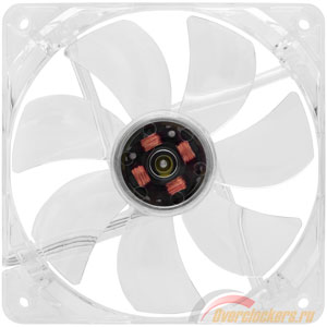

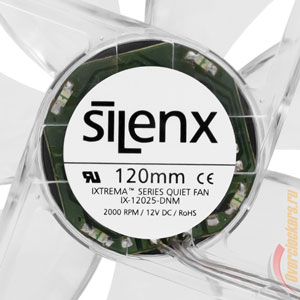

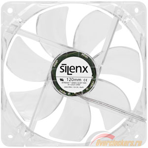

В моем случае в комплекте с Danamics LMX Superleggera поставлялось два 120-миллиметровых вентилятора SilenX iXtrema IX-12025-DNM.
Их семилопастная крыльчатка выглядит стандартно (это не минус – тем же Zalman ZM-F3 она не мешает из теста в тест демонстрировать очень неплохие результаты). Через прозрачный пластик можно разглядеть катушки ротора. А вот плата сзади закрыта наклейкой с маркировкой. Вентиляторы основаны на гидродинамическом подшипнике и тоже (как и помпа) должны радовать своего владельца беспроблемной работой в течение многих лет.
Штатная скорость вращения – внушительные 2000 оборотов в минуту. Это очень шумный режим для домашнего применения, странно, что производитель не снабдил «стодвадцатки» регуляторами оборотов, хотя бы простыми переходниками с резисторами, как делает Noctua и Zalman (а лучше – одним, на общем разъеме).
Вентиляторы оснащены стандартными трехконтактными разъемами для подключения к материнской плате, при питании от 12 В должны потреблять не более 7.2 Вт (по 0.3 А каждый).

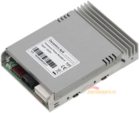

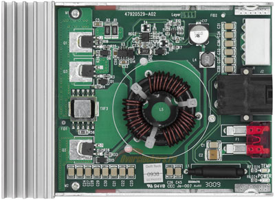

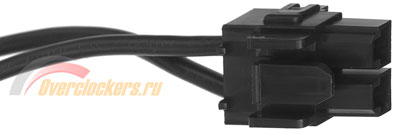

Но, разумеется, «вертушки» – не единственный потребитель энергии в Danamics LMX Superleggera. Внимательные читатели наверняка заметили толстые черные провода, выходящие из электромагнитной помпы в верхней части радиатора. Они заканчиваются вот таким разъемом:
И подключаются к комплектному блоку питания Danamics Power Booster 2:

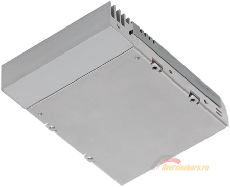

Он выполнен в форм-факторе 3.5” и предназначен для вывода на лицевую панель корпуса: в передней части здесь присутствует радиатор, который лучше вывести наружу – при работе преобразователя он солидно греется.
К блоку питания компьютера Danamics Power Booster 2 подключается при помощи стандартного четырехконтактного разъема (molex).
