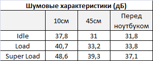

Для замеров использовался шумомер AZ Instruments 8922. Уровень шума в комнате составлял 26 дБ, для этого были выключены все электрические приборы и закрыты окна и дверь. Стоит отметить, что использованный прибор гарантирует погрешность не более полдецибела, но только в диапазоне от 30 дБ, поэтому к выданным им значениям следует относиться лишь как к ориентировочным.
В ходе тестирования уровня шума использовались три режима:
- Idle - замеры снимались спустя 10 минут после запуска ноутбука и при отсутствии нагрузки на него;
- Load - циклический прогон бенч-сцены игры FarCry 2 на максимальных настройках;
- Super Load - совместный запуск Prime95 в режиме Blend + нагрузка на графическое ядро с помощью FurMark.
Уровень шума измерялся на расстояниях 10 и 45 см от вентиляционного отверстия системы охлаждения. Кроме этого осуществлялся замер, названный в таблице как "Перед ноутбуком". В этом случае шумомер прикреплялся к штативу, ставился перед испытуемым на расстоянии полуметра, на уровне верхней части рамки экрана. Получалась некая имитация сидящего перед ноутбуком пользователя. Именно на эти замеры стоит обращать основное внимание.

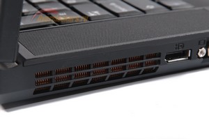

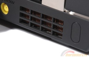

Как и предполагалось - ноутбук, оснащённый топовым четырехъядерным процессором, не может быть тихим даже в отсутствии нагрузки. Так оно и было - Lenovo ThinkPad W510 отчётливо слышно, даже когда на "фоне" в одном метре работает стационарный компьютер (хоть и довольно тихий). Но это простительно, тем более есть за что похвалить - в режиме Load он может на равных "бороться" с ноутбуками, оснащёнными двуядерными процессорами, а в Super Load будет потише большинства протестированных мною "машин".

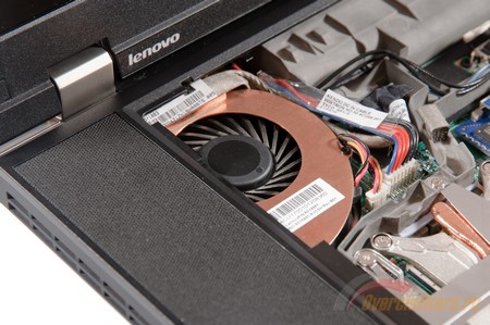

Одна турбина, накрытая медной вставкой (она как-то помогает охлаждению? кхм...), затягивает свежий воздух через задний воздухозаборник и прогоняет его через радиатор, расположенный в левой части ноутбука.
В целом шумовой фон воспроизводимый моделью W510 не отличается раздражающим воздействием. За пару дней работы я привык к нему и практически не обращал на него внимание. Что касается режимов нагрузки, повторюсь, сказав - ничего неожиданного я не услышал. Скажу даже больше - инженеры Lenovo решили поберечь уши пользователей ценой "жёсткого" температурного режима центрального процессора. И если последний покрывает 3-х летняя гарантия, то слуховые рецепторы лечить бы пришлось за свои деньги. Так что и на этом спасибо...
Различимый свист\писк от подсистемы питания процессора есть и у ThinkPad W510, но по сравнению с другими "проблемными" ноутбуками он проявляется в более простой (не такой резкой) форме. Для W510 больше подходит западный термин "chirping", ведь как таковой высокочастотный писк проявляется только в редких случаях, а вот "чирпинг" слышится всегда.

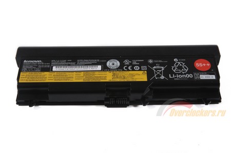

Из-за использования четырехъядерного процессора производитель не поскупился на емкую 9-ти ячеечную батарею емкостью 94 Вт*ч (11,1 В, 8400 мАч). Реальная же емкость аккумулятора во время тестирования составила 96,5 Вт*ч (да, бывает, что она оказывается больше заявленной).
Для зарядки используется блок питания мощностью 135 Ватт (20 В, 6,75 А).

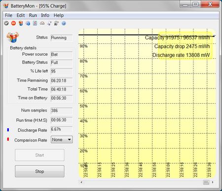

В качестве средства мониторинга энергопотребления использовалась утилита BatteryMon, с выставленной ежесекундной частотой опроса.

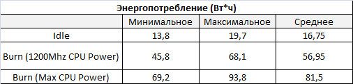

Для выяснения уровня потребления энергии используется шесть режимов работы:
- Idle (Минимальное) – режим простоя с минимальной яркостью экрана;
- Idle (Максимальное) – режим простоя с максимальной яркостью экрана;
- Burn 1200 МГц CPU Power (Минимальное) – нагрузка процессора с помощью Prime95 (Blend), минимальная яркость экрана;
- Burn 1200 МГц CPU Power (Максимальное) – нагрузка процессора с помощью Prime95 (Blend) + нагрузка GPU через FurMark, максимальная яркость;
- Burn Max CPU Power (Минимальное) – нагрузка процессора с помощью Prime95 (Blend), минимальная яркость экрана;
- Burn Max CPU Power (Максимальное) – нагрузка процессора с помощью Prime95 (Blend) + нагрузка GPU через FurMark, максимальная яркость.
Полученные результаты представлены в таблице:
Не стоит восхищаться минимальным энергопотреблением в 13,8 Вт*ч. Любое действие со стороны пользователя резко повышает это значение и соответственно частоту ядер. Даже открытие "Мой компьютер" и дальнейшая прогулка по папкам увеличивает "аппетит" до 22-23 Вт*ч, а это уже далеко не 13,8. В режимах с нагрузкой всё становится на свои места. Прожорливый "четырёхъядерник" на частоте 1,2 ГГц кушает в два раза больше, чем его двухъядерные аналоги в аналогичной работе. Эти 45 Вт*ч поедает в нагрузке Intel Core i7-620M с частотой 2,8 ГГц. Увеличение яркости экрана до 100% и ввод в "боевые действия" дискретной видеокарты позволяет добиться 68,1 Вт*ч. Переход процессора к своей максимальной частоте повышает эту планку до 93,8 Вт*ч - это ровно 1 час работы от аккумулятора. К тому же - это новый рекорд максимального энергопотребления, среди всех протестированных ноутбуков.

Емкий аккумулятор позволяет добиться четырёх часов автономной работы в "Читательском" режиме. Даже с учётом очень мощной внутренней начинки это значение оказалось рекордным в лаборатории. Основную роль играет установленная батарея и эффективные режимы энергосбережения процессора и дискретной видеокарты. Даже просмотр кино может "затянуться" до двух часов, а на такое, как показывает опыт, неспособны даже некоторые ULV ноутбуки. Режим нагрузки показал истинные возможности W510 - почти полтора часа игры в FarCry 2 (и ему подобные) - отличный результат для мобильной рабочей станции на базе одного из мощнейших четырехъядерного центрального процессора.
От полученных значений можно смело отнять 5-7%, которые зачастую требуются при уходе ноутбука в гибернацию (режим глубокого сна) для сохранения данных при крайне низком уровне заряда аккумулятора.
Время полного заряда 9-секционной батареи составляет почти 3 часа (начальная мощность заряда 41,1 Вт*ч).

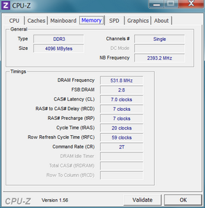

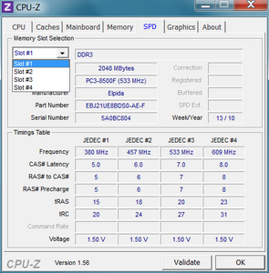

Как в настоящей рабочей станции, в W510 целых четыре слота для оперативной памяти, но изначально заняты только два. Причём относятся они к одному каналу. Используется две планки памяти стандарта DDR3 PC-8500 (1066 МГц) компании Elpida. Объём каждого модуля 2048 Мбайт. Рабочие тайминги 7-7-7-20 при напряжении 1,5 В.
Для включения двухканального режима есть два варианта: переставить один модуль в слот на нижней стороне материнской платы, либо докупить ещё две планки памяти.

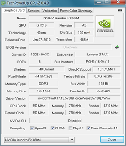

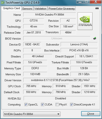

Установленный графический адаптер относится к профессиональной линейке NVIDIA Quadro FX. Он построен на базе "чипа" GT 216, который используется для такого популярного мобильного ускорителя как GeForce GT 330M. В нём используется 48 графических конвееров. Номинальная рабочая частота в режиме 3D - 550\1210\790 МГц. В режиме бездействия эти значения снижаются до 135\270\135 МГц, что позволяет значительно экономить электроэнергию аккумулятора.
Видеоподсистема несет на борту 1024 Мбайт собственной памяти стандарта DDR3 со 128-битным интерфейсом памяти. Карта поддерживает только DirectX 10.1.
В случае с W510 "чип" GT 216 используется в качестве профессионального графического решения Quadro FX880, основной задачей которого является работа в дизайнерских\графических\фото\видео пакетах программного обеспечения. Для ускорения обработки подобных задач используется специальный BIOS (многие помнят, как лет 5-6 назад умельцы прошивали игровые карты в Quadro) и оптимизированные драйвера.

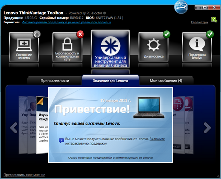

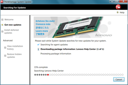

И раз уж я заговорил о драйверах и BIOS, то не могу не отметить первоклассную утилиту ThinkVantage System Update.
Этот ПО практически единственное в своём роде. Оно позволяет за несколько кликов установить все необходимые драйвера, обновить встроенное программное обеспечение (либо установить его) и скачать "апдейты" для Windows. Необходимое условие для его работы - доступ в интернет. При запуске вам придётся выбрать, что вы хотите скачать и установить. В дальнейшем, в зависимости от скорости интернета, вы можете пойти заниматься своими делами, пока система не скачает и полностью установит выбранный набор драйверов, программного обеспечения и новую версию BIOS.

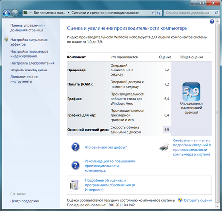

В этот раз встроенный тест производительности Windows 7 показал объективные результаты.
Проблемной "точкой" оказалась дисковая подсистема. Установленный RAID0 массив не смог доказать операционной системе необходимость своего существования. А ведь установи сюда хотя бы один твердотельный диск и результат был бы совсем иной.

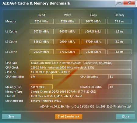

Бенчмарк AIDA64 Cache & Memory хорошо отозвался на наличие четырёх ядер и высокую частоту процессора при однопоточных задачах.

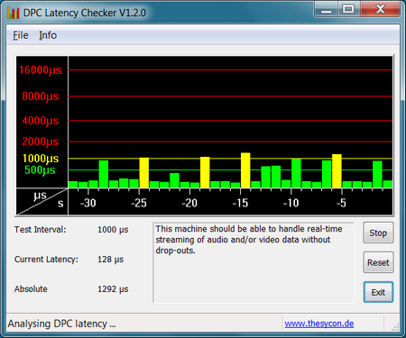

С помощью программы DPC Latency Checker были выявлены небольшие всплески задержек, которые никак не смогут повлиять на плавность воспроизведения потокового аудио-видео контента.
Если же кого-то раздражают "жёлтые полоски" в окне программы, то советую начать с удаления встроенного комплекса ThinkVantage Toolbox.

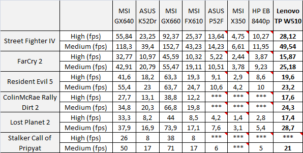

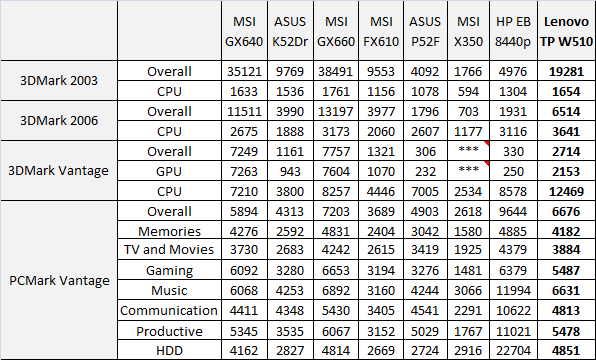

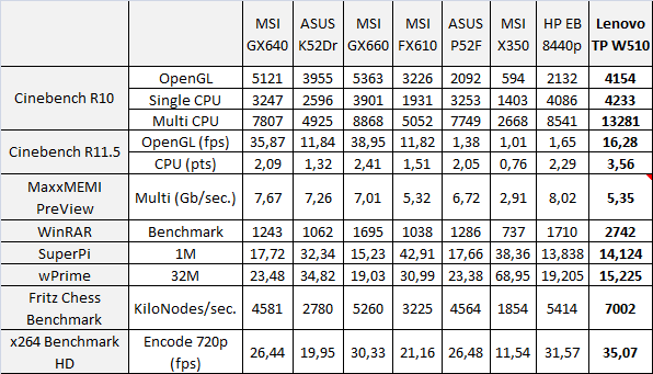

В синтетических тестах, использующих многопоточность по максимуму, Lenovo ThinkPad W510 вырывается далеко вперёд. Не отстаёт и графическая подсистема, которая демонстрирует более высокий уровень производительности, чем Radeon HD5470 (ASUS K52Dr, MSI FX610). Единственным крупным "провалом" можно считать результат в MaxxMEMI PreView. Вероятно, сказался одноканальный режим работы памяти и низкая тактовая частота CPU при работе всех ядер. Хотя как видно выше - тесту AIDA64 было наплевать на такие "подробности".
Несмотря на "профессиональные" повадки Quadro FX880, она обогнала подавляющую часть ноутбуков с дискретными видеоадаптерами. Не смогли ей покориться только "вершины славы" полноценных игровых ноутбуков MSI. Собственно, ThinkPad W510 в ту степь и не должно тянуть. Касательно тестового пакета PCMark Vantage, можно отметить результаты в HDD Suite - он так же, как и встроенный тест Windows 7, не смог оценить возможности, заложенные в RAID массив нулевого уровня. Одиночный твердотельный накопитель в HP EliteBook 8440p ставит на лопатки два диска Hitachi, показав в 4,5 раза больший итоговый бал. Так что будущее все же за SSD...
* Разрешение Full HD (1920x1080) в сочетании с дискретной картой класса Quadro FX не очень рассчитано на игры, но побаловать себя любимой "стрелялкой" все же можно. Для этого стоит понизить игровые настройки до средних (или чуть ниже), отключить сглаживание и большинство современных игр будут комфортно "бегать". Я не предлагаю снижение разрешение до более низкого, поскольку для LCD мониторов этот процесс проявляется в виде интерполяции изображения, что снижает его качество.

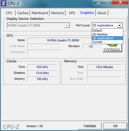

Уже давно прошли те времена, когда семейства видеокарт для профессиональной работы (NVIDIA Quadro, ATI FireGL) выдавали в играх результаты, в разы уступающие своим игровым аналогам. Теперь, приобретая ноутбук с дискретным адаптером подобного класса, вы можете не беспокоиться о производительности и наслаждаться своими любимыми играми.

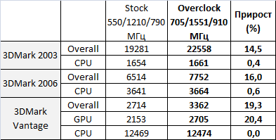

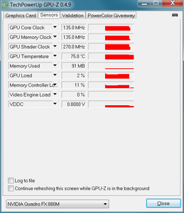

Как оказалось, даже такие видеокарты присутствуют в списке поддерживаемых адаптеров всем известной утилиты MSI Afterburner. Обрадовавшись такому исходу, Quadro FX880 был проверен на максимально стабильный разгон.
Полученные частоты составили 705/1551/910 МГц (ядро/шейдерный домен/память).
Дальнейшее их увеличение проводило к появлению артефактов и зависанию системы. Среднее увеличение производительности в бенчмарках 3DMark - 17,5%. Подобный разгон был с легкостью воспринят системой, однако рост температуры составил около 7-8 градусов, достигнув в итоге значения 90-91 по Цельсию в FurMark. Поэтому будьте осторожны даже с таким разгоном. Как-никак на борту системной платы есть ещё очень мощный и изначально горячий Core i7 920XM. А радиатор то на всех один...
* Все попавшие на тестирование ноутбуки проходят игровые тесты при их нативном разрешении экрана. Соответственно сравнивать лэптопы между собой можно лишь при совпадении физического разрешения. Сравнить мощность графических подсистем можно по результатам тестов FutureMark, в которых разрешение зафиксировано стандартными значениями приложений.
