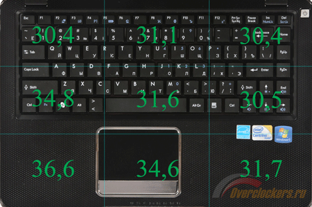

Уровень нагрева
Для измерения уровня нагрева корпуса в лаборатории используется инфракрасный пирометр Fluke 561. В ходе испытаний температура окружающей среды составляла 24 градуса. Замеры проводятся в 18 точках, по 9 с каждой стороны ноутбука в двух режимах: Idle и Burn.
- В режиме Idle измерения происходили спустя 20 минут после начала работы со стандартными (офисными) приложениями: MS Office, Internet Explorer, WMP.
- Для нагрузки (режим Burn) использовалась игра FarCry 2. Настройки графики задавались максимальными, цикл тестирования включал в себя 10 прогонов одного из бенч-уровней. Температура замерялась в момент двух последних прогонов.

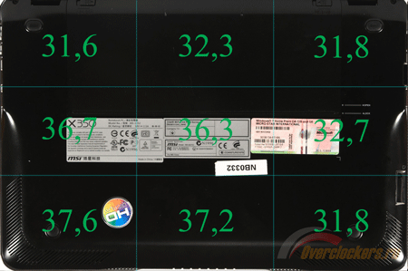

Для более наглядного восприятия измеренные значения указываются на анимационных изображениях. Цифры, отмеченные на GIF-картинках, являются измеренными максимумами на площади каждого из 18 секторов. Зелёным цветом отображены значения в режиме Idle, красным - в Burn.
При повседневной работе верхняя поверхность ноутбука остаётся еле тёплой. После нагрузки измеренный максимум (40,3 градуса) был обнаружен в области радиатора системы охлаждения. Остальная часть прогрелась не выше 35 градусов (среднее значение 32).
Днище X350 разогревается чуть сильнее, а с учётом расположения внутренних компонентов системы, основная нагрузка ложится на её переднюю часть, которая заметно нагрелась (особенно в области СО).

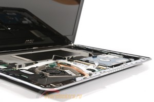

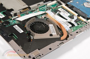

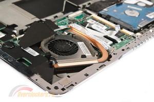

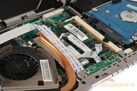

Одна единственная тепловая трубка накрывает CPU вместе с набором системной логики со встроенной графикой и переносит их тепло на медный радиатор, охлаждаемый небольшой турбиной.

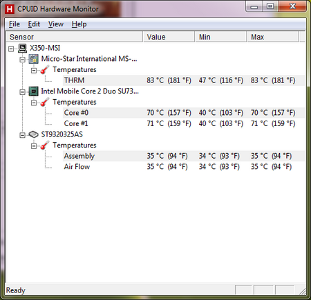

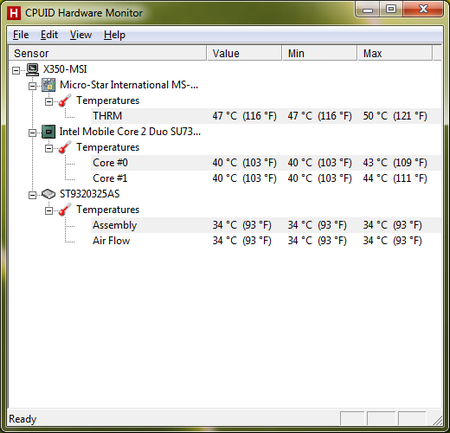

В случае с ноутбуком X350 программа CPUID Hardware Monitor нашла 5 датчиков: THRM (северный мост со встроенной графикой), два датчика ядер CPU и ещё два у HDD Seagate. В простое температура каждого из них находится на низком уровне.
Под серьёзной нагрузкой северный мост "раскалился" до 83 градусов, а температура CPU составила 71 градус. Если за первый ещё можно побеспокоиться, то за SU7300 можно не переживать.
Температура HDD даже после продолжительной нагрузки росла очень медленно и в итоге остановилась на отметке в 35 градусов.

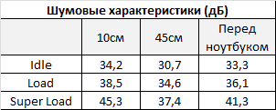

Уровень шума
Для замеров использовался шумомер AZ Instruments 8922. Уровень шума в комнате составлял 26 дБ, для этого были выключены все электрические приборы и закрыты окна и дверь. Стоит отметить, что использованный прибор гарантирует погрешность не более полдецибела, но только в диапазоне от 30 дБ, поэтому к выданным им значениям следует относиться лишь как к ориентировочным.
В ходе тестирования уровня шума использовались три режима:
- Idle - замеры снимались спустя 10 минут после запуска ноутбука и при отсутствии нагрузки на него;
- Load - циклический прогон бенч-сцены игры FarCry 2 на максимальных настройках;
- Super Load - совместный запуск Prime95 в режиме Blend + нагрузка на графическое ядро с помощью FurMark.
Уровень шума измерялся на расстояниях 10 и 45 см от вентиляционного отверстия системы охлаждения. Кроме этого осуществлялся замер, названный в таблице как "Перед ноутбуком". В последнем случае шумомер прикреплялся к штативу, ставился перед испытуемым на расстоянии полуметра, на уровне верхней части рамки экрана. Получалась некая имитация сидящего перед ноутбуком пользователя.
Перед включением MSI X350 моей первой мыслью было - "Этот ноутбук наверно очень тихий, ведь в нём стоит ULV (Ultra Low Voltage) процессор". Но как показала практика - я ошибался.

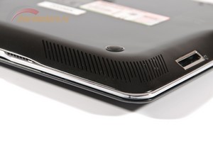

В тонком корпусе, с недостатком пространства для свежего воздуха и миниатюрным радиатором, турбине СО приходится работать за двоих. Любая непродолжительная нагрузка приводит к её резкому ускорению, а шум становится очень заметным.
Не последнюю в этом роль играет выходящий воздушный поток, направленный прямо на пользователя. Чтобы добраться до "выхода", не потерявшись где-то в пространстве корпуса, расстояние от ребёр охлаждения до перфорации в передней кромке накрыто сверху тонким пластиком.
При работе без нагрузки ноутбук еле слышим, но практически каждое действие, отличное от открытия папки и работы с документами, сопровождается резким увеличением скорости вращения турбины. Запуск "тяжёлых" веб-страниц, копирование больших объёмов файлов, просмотр видео и прочее - всё это провоцирует рост оборотов. К слову – после окончания задачи они падают так же быстро, как и растут.
В целом же оценить громкость работы СО можно на удовлетворительно (3 из 5 баллов).
Различимый писк\свист от подсистемы питания у протестированного экземпляра отсутствовал.

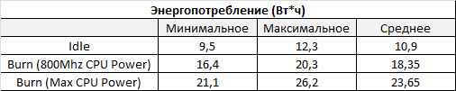

Полученные результаты представлены в таблице:
Как и предполагалось, ULV процессор позволил выйти ноутбуку MSI X350 на минимальный уровень энергопотребления среди всех моделей, которые побывали на тестировании. С включённым Wi-Fi он составил 9,5 Вт*ч. Под нагрузкой в режиме Battery Save Mode уровень энергопотребления подошёл к 20 Вт*ч. Выход процессора на свою максимальную частоту поднял это значение до 26,2 Вт*ч.
Сравнив полученные результаты со значениями ноутбука ASUS P52F можно сделать вывод, что старая архитектура Core 2 Duo (в случае с ULV процессорами) по своей энергоэффективности ничем не лучше новых полноценных CPU поколения Core ix с TDP 35 Ватт.

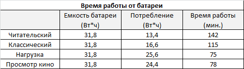

Для оценки времени работы ноутбука всем известный тестовый пакет Battery Eater не используется, предпочтение отдается ручному замеру и подсчёту. Такой подход позволяет самостоятельно определить рабочие приложения и последовательность их выполнения. Итогом такой работы является имитация реальной работы за ноутбуком.
На протяжении определённой последовательности действий для каждого из режимов замера записывался лог-файл. В дальнейшем он проходил обработку средствами Microsoft Excel, с помощью которых вычислялось среднее значение энергопотребления за время проведённых действий. На основе этих данных и фактической ёмкости аккумулятора высчитывалось теоретическое время работы.
Использовалось четыре вида нагрузки:
- Читательский – открытие и непродолжительная работа с Word и Excel документами, просмотр страничек в интернете с помощью Google Chrome, Wi-Fi включён, 50% яркости;
- Классический – совмещение Читательского режима + фоновая музыка при громкости 50%, просмотр нескольких роликов на Youtube;
- Нагрузка – бенчмарк FarCry 2 при максимальных настройках графики, 100% яркости, 100% громкости, Wi-Fi включён;
- Просмотр кино – просмотр BD-Rip 1080p, 100% яркости, 100% громкости, Wi-Fi включён.
От полученных значений можно смело отнять 5-7%, которые зачастую требуются при уходе ноутбука в гибернацию (режим глубокого сна) для сохранения данных при крайне низком уровне заряда аккумулятора.
Неизвестно о каких 9 часах заявляет компания MSI. В самом идеальном случае ноутбук при включённом Wi-Fi проработает 2,5 часа. Если же использовать его как машинку для чтения (для чего, впрочем, больше подходят электронные книги) то можно добиться увеличения работы до 4 часов. Замена аккумулятора на толстый аккумулятор повышенной ёмкости, заметно приподнимающий ноутбук над поверхностью, увеличит это время до 8 часов. Но стоит ли рекламировать время работы при чтении документов на минимальной яркости с выключенным Wi-Fi как одну из основных "фишек" ноутбука?

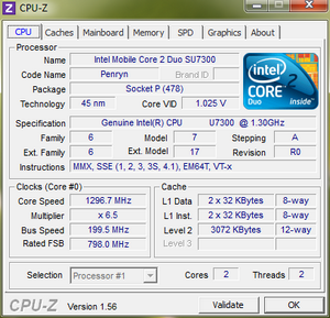

При желании купить X350 у покупателя не возникнет сложностей с выбором нужной конфигурации, ведь она всего одна. Её "сердцем" является двуядерный процессор с ультранизким рабочим напряжением (ULV) - представитель линейки Intel Core 2 Duo - SU7300.
Его номинальная рабочая частота - 1,3 ГГц. В простое или при малой нагрузке она удерживается на отметке 800 МГц. На такой же частоте работает системная шина. Объём кэш-памяти второго уровня составляет 3 мегабайта.
У процессора нет современных технологий типа Hyper Threading и Turbo Boost - они ему ни к чему. Кристалл CPU изготовлен с соблюдением литографических норм 45 нм, а его уровень тепловыделения (TDP) равен 10 Ваттам.

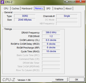

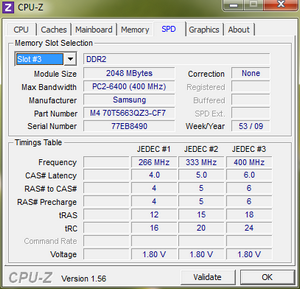

В ноутбук установлена одна планка памяти Samsung стандарта DDR2 PC-6400 (800 МГц). Её объём 2048 Мбайт, а функционирует она на своей номинальной частоте при таймингах вида 6-6-6-18. Разъёма для установки второго модуля у MSI X350 нет.

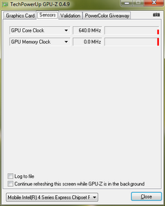

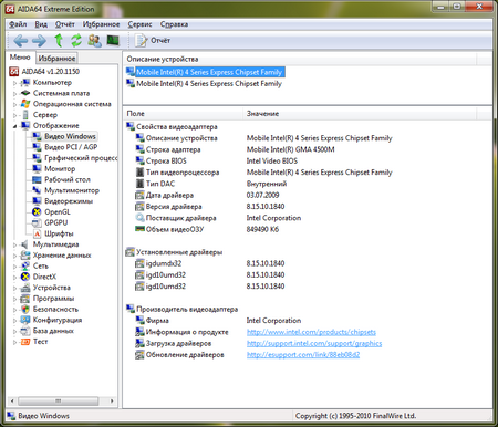

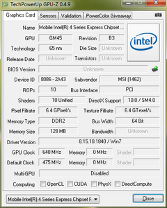

Графический адаптер представлен встроенным в северный мост X4500MHD. Он относится к предпоследнему поколению встроенной графики от компании Intel и произведён по техпроцессу 65 нм. По сравнению с предыдущими разработками компании в него внедрена поддержка видео высокой чёткости 1080p, что позволяет переложить обязанности по его обработке с процессора на GPU. Кроме того, присутствует поддержка DirectX 10, Shader Model 4.0, OpenGL 2.0 и эффектов рабочего стола Aero.
Память для видеоадаптера выделяется за счет технологии Intel DVMT. Свои дозволенные 849 Мбайт он "отъедает" по мере необходимости от оперативной памяти, которой и без того не очень-то и много. Обмен данными выполняется через 64-х битную шину.
Количество потоковых процессоров - 10 штук. Частота графического ядра 640 МГц.

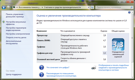

Встроенная система оценки производительности Windows 7 поставила ноутбуку MSI X350 3,3 балла.
Меньший балл получили центральный процессор и встроенное в северный мост графическое ядро Intel X4500MHD. Самую высокую оценку заполучил жёсткий диск (5,8), хотя, по моему мнению, она неоправданно высока для его производительности в сравнении с другими представителями магнитных накопителей.

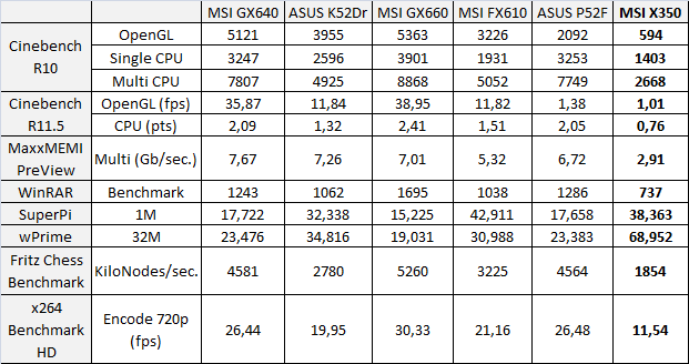

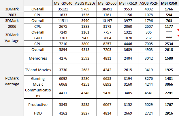

Легкий и маломощный ноутбук, выпущенный в начале прошлого года, проиграл на всех фронтах. Но нет, стойте - он смог победить Phenom X3 P820 в SuperPi 1M. Победа так победа...
В игровых бенчмарках компании FutureMark лэптоп снова оказался в аутсайдерах. Здесь сыграл роль как ULV процессор, так и старая графика Intel, которая даже в 3DMark 2003 смогла набрать менее 2000 очков. Чего уж говорить про версию Vantage, результат по игровым тестам в которой получить не удалось - "вылетала" ошибка на втором эпизоде.

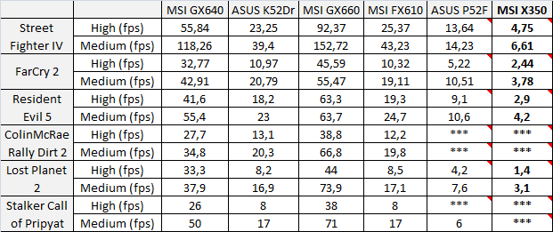

* Аналогичная ситуация наблюдается и в играх. Две из них просто не удалось запустить, а во всех остальных фреймрейт (fps) оказался ниже некуда. Бесспорно, встроенный графический адаптер Intel предыдущего поколения осилит казуальные (casual) игры, но на этом его силы и заканчиваются. Для современных (и не очень) 3D Games он точно не подходит.
Что касается производительности центрального процессора в повседневных задачах, то здесь всё в порядке. Интернет, работа с документами, проигрывание музыки и фильмов - для этого SU7300 будет достаточно. Если же вас интересуют задачи посерьёзнее (работа с фото\видео и т.п), то стоит серьёзно призадуматься - этот процессор, как минимум вдвое медленнее практически любого современного процессора, установленного в ноутбуки от 20 тысяч рублей.
* Все попавшие на тестирование ноутбуки проходят игровые тесты при их нативном разрешении экрана. Соответственно сравнивать лэптопы между собой можно лишь при совпадении физического разрешения. Сравнить мощность графических подсистем можно по результатам тестов FutureMark, в которых разрешение зафиксировано стандартными значениями приложений.
