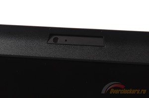

Двухмегапиксельная веб-камера и её индикатор активности находятся в верхней части рамки экрана. Место для двух микрофонов нашлось в нижней части.

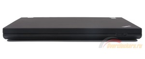

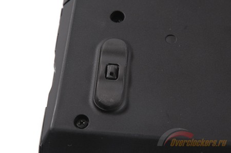

Над рабочей поверхностью лэптоп возвышают две специальные (двойные) "лапки" и три простые резиновые ножки.
За счёт своего веса Lenovo ThinkPad W510 стоит на столе как влитой.

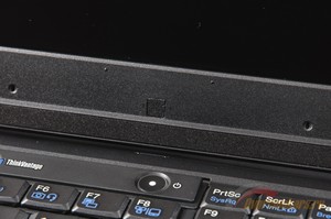

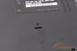

Если случайно пролить на клавиатуру жидкость, то она вытечет через два дренажных отверстия в днище ноутбука.

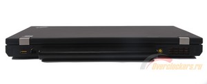

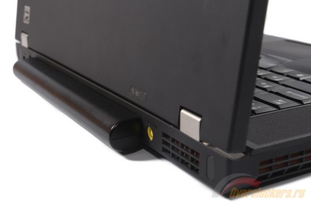

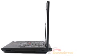

9-ти секционная батарея питания не только отличается главной особенностью ThinkPad - сильным люфтом, но и заметно выходит за пределы корпуса.
Многих это проблема напрягает, но со временем большинство из них забывают о ней или просто перестают замечать. Хотя согласен - неприятно наблюдать такую "фичу" на лэптопе за 4 тысячи долларов.

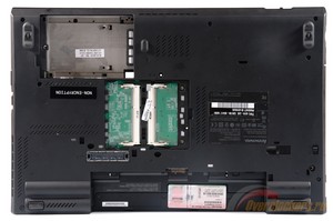

Доступ к основным компонентам в случае с W510, находится везде, где это только возможно.

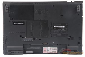

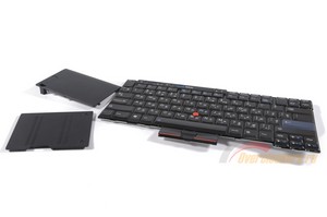

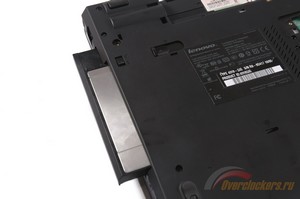

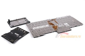

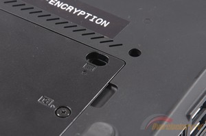

Два слота под оперативную память и отсек основного жёсткого диска скрыты под пластиковыми вставками. Причём, если первая из них покрашена в серую краску под цвет магниевого днища, то защита HDD - чёрный некрашеный пластик без вентиляционных отверстий, усиленный тонкой накладкой из алюминия.

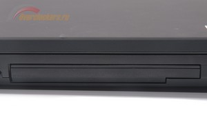

Второй жёсткий диск прячется в специальной корзине UltraBay, которая устанавливается в отсек для DVD-привода. Сверху и снизу она защищена магниевым каркасом, а вот с боковой стороны там всего лишь пластик.

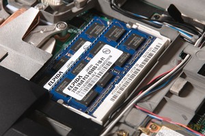

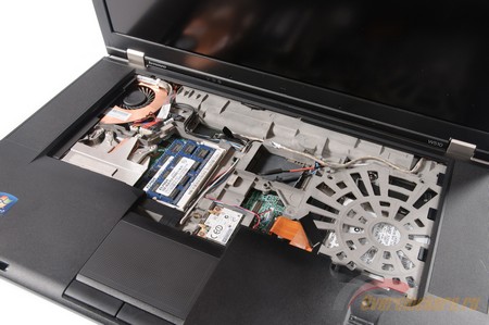

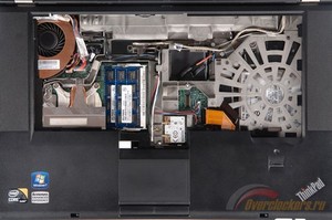

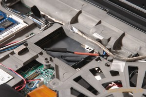

Последующий разбор сопровождается откручиванием нескольких винтов, удерживающих клавиатуру. Далее переворачиваем ноутбук и отодвигаем её вверх. Аккуратно отсоединяем шлейф и наблюдаем внутренности ноутбука:
Перед нами предстаёт система охлаждения, два установленных модуля памяти, модуль Wi-Fi и отсек (с подведёнными клеймами антенны) для установки дополнительного беспроводного адаптера GPRS\3G\GPS.

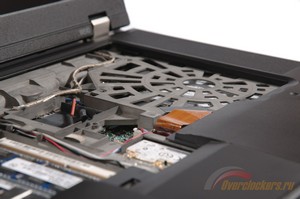

Внутри корпуса чётко проглядывается строение магниевого каркаса. Как видно по профилю внутренней защиты жёсткого диска производитель добивался снижения веса ноутбука любым из возможных методов (множество вырезов в раме ноутбука).
Двухстороннее расположение разъёмов RAM можно объяснить обеспечением дополнительной защиты работоспособности системы. Такой ход позволяет ноутбуку быть всегда наготове, даже если вы вдруг умудрились проломить защиту двух модулей в нижней части.
С обратной стороны клавиатуры красуется прозрачная защитная плёнка, которая не позволяет пролитой жидкости достичь основных компонентов. Особое строение подложки устройства ввода направляет её в специальные сливные каналы, через которые она и выходит наружу.
Увы, но дальнейший разбор ThinkPad W510 преградили пластиковые детали верхней части ноутбука. Их относительно малая толщина и "прочность" при сгибании заставили меня задуматься о применении большей физической силы в момент, когда практически все защёлки (кроме 2-3 оставшихся) были одолены. За час, потраченный на борьбу с удерживающими элементами в нижней правой части, я понял одно - лучше я оставлю сей элемент в покое, нежели верну ноутбук со сломанным палмрестом :).

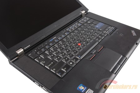

Клавиатура - это один из тех элементов, который не претерпел изменений на всём промежутке существования линейки ThinkPad (с 1992 года по сей день). Какой она была во времена зарождения в IBM, такой и осталась после покупки TP компанией Lenovo в 2005 году.

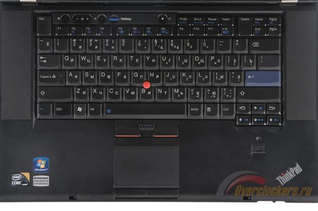

Это семирядное решение из кнопок-пирамидок с идеальным соотношением силы нажатия и отдачи. Отличная механика и соответствующий ей приятный негромкий звук при воздействии на каждую кнопку порадуют практически любого покупателя. Отдельно стоить выделить часто используемые клавиши Esc и Delete, занимающие в высоту два ряда. Вот уж отличный пример заботы о пользователях, печатающих вслепую.
Размеры корпуса позволяют добавить цифровой блок, однако это пространство занято широкими решётками, накрывающими динамики аудиосистемы.
В дизайне использованы два цвета - стандартный чёрный и синий. В последнем выполнены две клавиши (Enter, ThinkVantage) и пиктограммы на управляющих элементах.

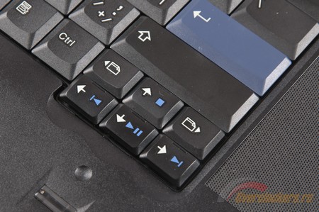

Стрелочный блок дополнен двумя кнопками перелистывания страниц.

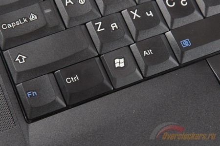

Не обрадует владельцев измененная расстановка левого Ctrl и Fn. Тем, кто не сумеет справиться с такой "напастью", поможет параметр в BIOS, позволяющий перебросить функции клавиш с одной на другую. Получается, что и здесь в Lenovo всё продумали.
В остальном же - раскладка классическая, к которой не придётся долго привыкать.
Клавиатура ThinkPad W510 одна из немногих, к которой у меня практически нет претензий по качеству исполнения. Большая часть клавиш отличается тихим и мягким звуком при нажатии, отсутствием люфта и отличными тактильными ощущениями в работе.
Но есть и проблема, которая, опять же, свойственна многим "ФинкПадам" - использование специального магниевого профиля Roll-Cage во внутренней части конструкции приводит к неплотному прилеганию клавиатуры к корпусу.
Единственный вариант решения этой проблемы - приклеить небольшие полоски двухсторонней клейкой ленты к круглому "узору внутренней отделки" в местах прогибания клавиатуры. Это действо я совершал уже на нескольких моделях ThinkPad, и как логично предположить - оно на 100% избавляет вас от найденного недостатка. Кстати, по своему опыту скажу, что сервис-центры компании относятся к таким "допиливаниям" с лёгкой иронией и с гарантии ваш ноутбук за такое не спишут. Более того, как мне рассказали в одном из СЦ - в Lenovo знают об этой проблеме и несколько лет назад выпустили пресс-релиз, в котором официально разрешается производить подобные действия. Насколько это является правдой - судить не могу, документа не видел.

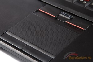

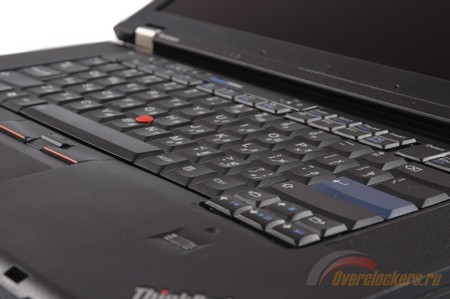

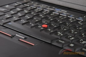

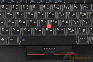

От одного устройства ввода перейдём к следующим, которые спрятаны за общим названием UltraNav. Под этим термином скрыты традиционный тачпад и основной элемент управления любителей ThinkPad - "пимпа" TrackPoint - про неё и поговорим.
Красный наконечник - это основной признак, по которому сразу становится понятно, что перед вами TP. "Пимпа" существует в трёх версиях. Одна из них представлена установленной на ноутбуке, а две остальные красуются на витринах интернет-магазинов. Комплект из всех трёх штук можно приобрести на том же Ebay за $2-5 (зависит от жадности продавца) с бесплатной доставкой до России.

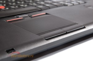

У TrackPoint есть три управляющие кнопки, расположенные чуть ниже "пробела". Правая и левая отвечают за соответствующие кнопки мыши, а центральная за прокрутку (ступенчатую или плавную - на выбор) и по возможности за третью мышиную клавишу. Все они отличаются средним по жесткости и почти беззвучным нажатием. Работать с подобным устройством ввода одно удовольствие (после нескольких часов практики), а снова переходить на тачпад не возникает никакого желания. За год "общения" со своим ThinkPad X201 сенсорное устройство ввода я включал лишь тогда, когда меня об этом кто-то просил. Сам я перестал пользоваться им буквально на следующий день после покупки.
Область тачпада (75x45 мм) находится вровень с корпусом. Точечное покрытие обеспечивает прекрасные тактильные ощущения и не позволяет отпечаткам пальцев быть сильно заметными. Производитель контроллера компания Synaptic. Об поддержке Multitouch ничего не известно. Ни одно из знакомых мне действий не было обработано. В самих же драйверах тачпада есть пункты, включающие те или иные жесты несколькими пальцами, однако их активации оказалась невозможна.
Основная же претензия касается двух кнопок управления. Они выполнены на уровне нетбуков\ноутбуков самого низкого класса. Такие же "расхлябистые", из очень дешёвого пластика и с совершенно непонятной тактильной отдачей. Очень странно видеть такое решение у ноутбука за баснословные деньги, особенно в то время, когда у его более дешёвых собратьев в линейке с качеством кнопок проблем нет.

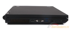

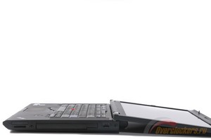

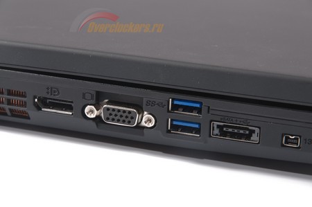

Все разъёмы для подключения располагаются на трёх сторонах ноутбука.
Набор интерфейсов, представленный в ThinkPad W510, практически полностью соответствует позиционированию лэптопа на рынке:
- 2x USB 3.0;
- 1x Powered USB 2.0;
- 1x Combo eSATA\USB 2.0;
- 1x RJ-45 (LAN);
- 1x RJ-11 (Modem);
- 1x D-Sub (VGA);
- 1х Display Port;
- 1x IEEE1394 (FireWire);

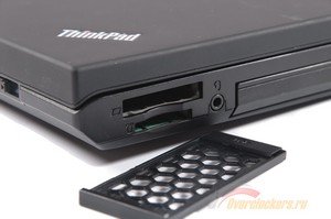

- 1х Express Card Slot 34 мм;
- 1x Card-Reader 5in1 (SD/SDHC/SDXC/MS/MMC);
- 1x Combo Audio In\Out.
Можно придраться, пожалуй, только к использованию Display Port (DP) вместо привычного HDMI и применению комбинированного аудио-разъёма. Если первое можно оправдать возможной необходимостью передачи 10-ти битного сигнала со встроенной графической карты профессионального класса NVIDIA Quadro на монитор с поддержкой оного, то применение Combo Audio остаётся для меня загадкой.
Расположение двух портов USB 3.0 друг над другом может поставить крест на возможности применения одного из них, если пользователь будет использовать флэшку с толстым корпусом.
Слоты Express Card и Card-Reader приютились с краю правой кромки ноутбука. Там же, но уже в центре, поместился отсек для DVD-привода и корзины UltraBay, в которую можно установить второй накопитель, как это и сделано в конфигурации, попавшей на тест.

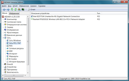

В Lenovo ThinkPad установлен Wi-Fi модуль Realtek RTL8191SE с поддержкой работы в сетях стандарта b\g\n. Для использования мобильного интернета и GPS в W510 проведены дополнительные антенны. Пользователю остаётся приобрести что-то наподобие Qualcomm Gobi2000, вставить его в отдельный слот mini-PCIE и подключить два провода.
Проводное LAN соединение выполнено за счёт гигабитного адаптера Intel 82577LM. Информацию об установленном модеме, к сожалению, найти не удалось. Ничего не сказано и про производителя применяемого Bluetooth 2.1 модуля.

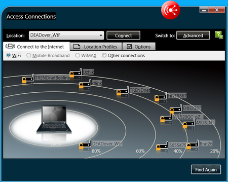

За всё управление подключениями в W510 отвечает предустановленная утилита Access Connections. Она отличается интуитивно понятным интерфейсом и продвинутыми возможностями при работе как с проводными, так и с беспроводными соединениями.
