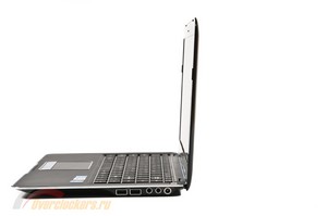

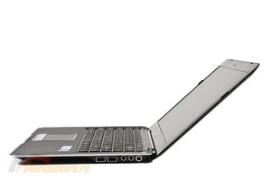

Выступ в передней кромке помогает поддеть и открыть крышку. Главное в это время не забыть придерживать ноутбук второй рукой, иначе у вас ничего не получится. Самый же удобный вариант - это взять ноутбук в руки и раскрыть его как книжку.
Максимальный угол раскрытия крышки составляет около 130-135 градусов. Таких возможностей может не хватить тем, кто работает с ноутбуком лёжа на диване, ведь матрица у ноутбука самая простая - TN-типа.

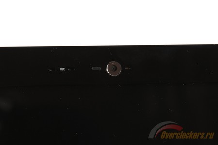

В верхней части рамки экрана располагается 1,3 мегапиксельная веб-камера с индикатором активности. Около неё находится встроенный микрофон.

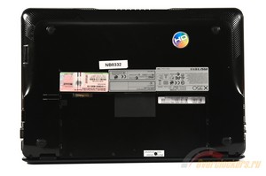

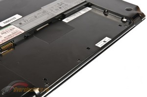

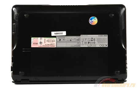

Днище ноутбука, как уже было сказано выше, выполнено из магниевого сплава, покрытого чёрной глянцевой краской. По моим ощущениям грязь и следы от рук на ней оказываются более заметными и неприятными, чем на верхней крышке. Однако её вы будете видеть значительно реже последней, как это логично предположить.
Над рабочей поверхностью лэптоп возвышают четыре небольшие резиновые ножки. "Сцепления" со столом им явно не хватает, поэтому будьте осторожны - легкий ноутбук может так же легко оказаться на полу.

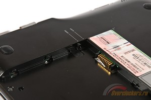

Аккумулятор из комплекта поставки очень тонкий. В отсеке питания его удерживает лишь одна защёлка. На люфт нет и намёка.
Батарея не выходит за пределы ноутбука и располагается вровень с задней частью корпуса.

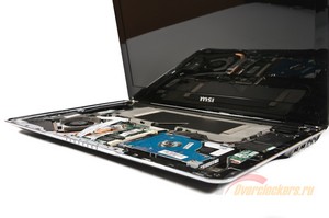

Доступ к внутренним компонентам у MSI X350 особый. Нижняя крышка представляет собой единое целое - в ней нет отсеков, позволяющих подобраться к RAM и HDD.

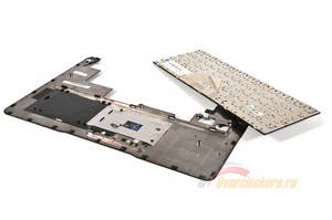

На первый взгляд у пользователя может сложиться впечатление о том, что надо открутить 4 винта под аккумулятором. Тем более что один из них закрыт гарантийной пломбой. На самом деле всё проще простого - надо лишь вдавить три защёлки внутрь корпуса - они удерживают клавиатуру. Осторожными движениями её надо поддеть и выдвинуть из корпуса, не забыв первоначально отсоединить шлейф. Указанные же 4 винта удерживают пластиковую рамку, выполненную под хром, а она нас в данном случае совершенно не интересует.

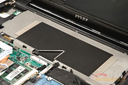

После снятия клавиатуры доступ к "железкам" оказывается ограничен. Преградой является пластиковая накладка верхней поверхности, которую можно "удалить" с помощью откручивания ещё нескольких винтов. В итоге перед нами оказываются две части ноутбука: клавиатура и палмрест.
Как показало вскрытие - клавиатура "сквозная". Это позволяет говорить о том, что в случае если вы прольёте на неё какую-либо жидкость (вода, чай, кофе, сок) - она в 99% случаев достигнет жизненно важных компонентов системы. Второй момент - пластик накладки оказался очень тонким, сломать его очень просто (хотя при собранном ноутбуке это сделать маловероятно).

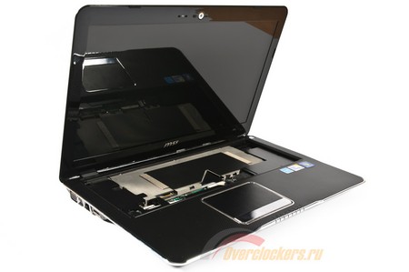

Как можно видеть по фотографии - вся начинка сосредоточена в передней части, и занимает приблизительно половину площади ноутбука.
Теперь можно без проблем заменить оперативную память (допустим, поставить планку объёмом 4 гигабайта) и установить более ёмкий и скоростной жёсткий диск, а ещё лучше SSD (поговаривают, что с ними подобные низко производительные машинки начинают "летать").
Стоит отметить и мягкую накладку, на которую ложится клавиатура при сборке ноутбука.

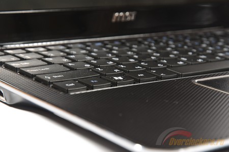

Клавиатура и тачпад

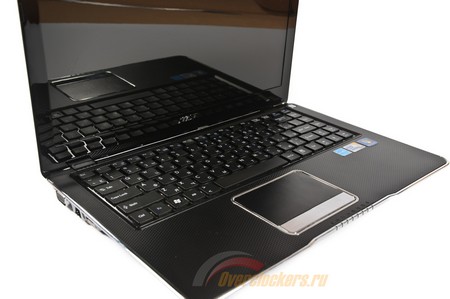

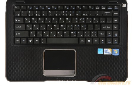

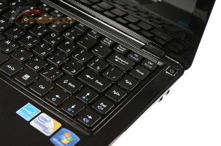

В ноутбуке X350 используется традиционная для многих ноутбуков компании MSI клавиатура островного (Chiclet) типа. Размеры модели не позволили разместить цифровой блок.
Основные кнопки квадратные, размером 14x14 мм. Функциональные клавиши верхнего ряда отличается меньшими размерами - 13x9 мм.
В основе блока ввода текста используется чёрная глянцевая подложка, которая быстро собирает все отпечатки и "притягивает" к себе пыль. Как минимум - практичности такой вариант не добавляет.
Поверхность клавиш слегка шероховата.

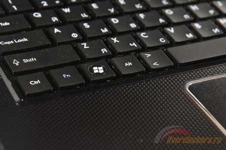

У клавиатуры MSI X350 все кнопки находятся на своих законных (стандартных) местах. Левый Ctrl и Fn расположены по фэн-шую :).
Ход клавиш средний, нажатия негромкие и чёткие. К раскладке можно быстро привыкнуть, проблем с адаптацией возникнуть не должно. Но есть, как вы уже догадались, у клавиатуры проблема (свойственная всем ноутбукам MSI, которые мне встретились за последние 3 месяца) - это "гуляние" клавиатуры при наборе текста. Снятое видео хорошо это продемонстрирует:
Из-за такого дефекта громкость нажатия клавиш везде разная: от глухих звуков до громкого нажатия. В основном проблема затронула крайние кнопки, в данном случае это Tab, ~(Ё), Esc и стрелочный блок навигации. Наблюдать миграцию проблемы от одной модели к другой - занятие грустное. Пора уже избавляться от таких "косяков".

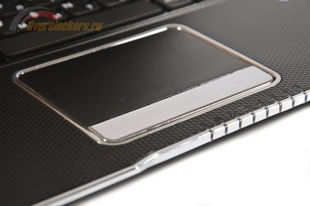

Слегка шершавая поверхность второго устройства ввода располагается практически вровень с корпусом. Её размеры составляют внушительные для ноутбука такого класса 83x53 мм. Она обрамлена фигурной рамкой, выполненной под хром.
Тачпад произведён компанией Sentelic. Присутствует поддержка функции Multitouch (до двух пальцев), но работает она откровенно плохо. При выполнении простых операций позиционирование курсора чёткое, без резких сдвигов и "провалов" в работе.
Кнопка управления сдвоена. Она выполнена из шлифованного алюминия и очень хорошо собирает отпечатки пальцев. Нажатие ближе к мягкому, звук глухой и средний по громкости. В целом работать с тачпадом удобно и особых проблем не возникает.
