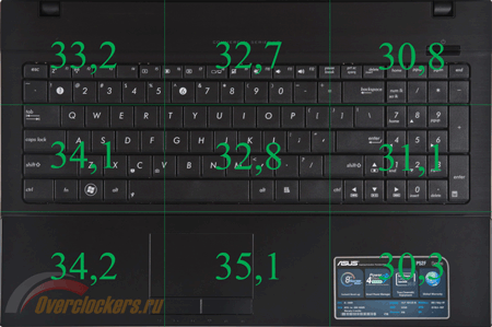

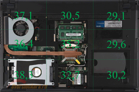

Для более наглядного восприятия измеренные значения указываются на анимационных изображениях. Цифры, отмеченные на GIF-картинках, являются измеренными максимумами на площади каждого из 18 секторов. Зелёным цветом отображены значения в режиме Idle, красным - в Burn.
Рабочая поверхность ноутбука нагревается не выше 35 градусов даже спустя час работы. Даже под нагрузкой P52F невозможно прогреть свыше 37-38 градусов. Замечательный результат.
Не доставляет опасений и днище ноутбука, максимальный нагрев (40-43 градуса) которого наблюдается в области “столкновения” накопителя данных и системы охлаждения (радиатора). При простое ноутбука все нижняя поверхность остаётся еле тёплой.

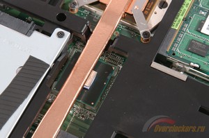

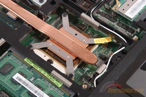

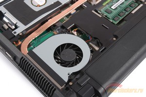

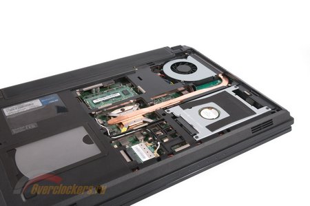

Система охлаждения представляет собой одну тепловую трубку, которая переносит нагрев с центрального процессора и южного моста в область медного радиатора, охлаждаемого небольшой турбиной. Такой схемы, судя по всему, хватает сполна:

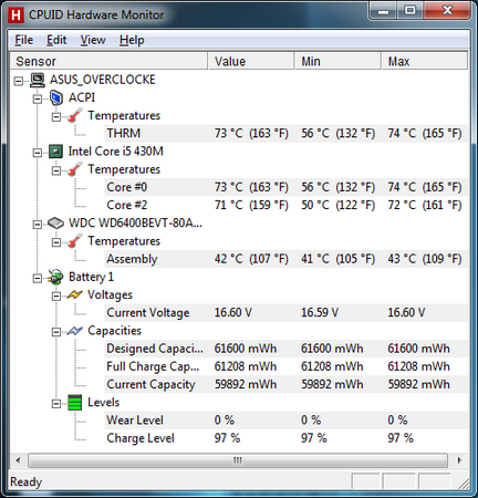

Спустя 20 минут простоя оба ядра CPU не разогрелись выше 44 градусов. Сразу бросается в глаза разница между Core 0 и 1. Действительно, подобная ситуация наблюдалась на протяжении всего тестирования, однако, ничего опасного в этом нет – всего лишь небольшой перекос (или кривизна поверхности теплосъёмника) СО у протестированного экземпляра. Более того, во время нагрузки их температура практически выровнялась:
74 и 72 градуса соответственно – такой максимальный нагрев у двух ядер Core i5-430M.
Относительно нагрева низкооборотистого HDD ситуация складывается не в пользу компании ASUS – 43 градуса при практически полном отсутствии нагрузки – результат не ахти какой. Что же будет, если загрузить жёсткий диск торрентами и другими подобными задачами?

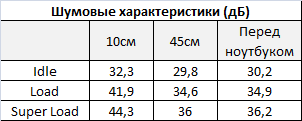

Уровень шума измерялся на расстояниях 10 и 45 см от вентиляционного отверстия системы охлаждения. Кроме этого осуществлялся замер, названный в таблице как "Перед ноутбуком". В этом случае шумомер прикреплялся к штативу, ставился перед испытуемым на расстоянии полуметра, на уровне верхней части рамки экрана. Получалась некая имитация сидящего перед ноутбуком пользователя.

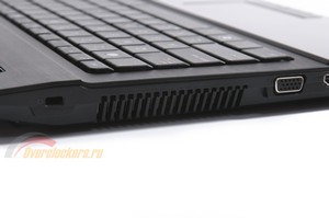

При включении ноутбук практически (а для кого-то вовсе) не слышно. Это же ощущение не покинет пользователя и на протяжении первого часа (или около того) неинтенсивной работы (MS Office, Internet без Youtube :) ). Спустя время внутренние компоненты успевают нагреться, и СО переключается на повышенную скорость вращения.
При нагрузке на процессор скорость вращения турбины повышается очень плавно, а максимальный уровень шума достигает значения в 34,9 дБ при замерах “перед ноутбуком”. В режиме Super Load акустический комфорт несколько снижается, что может негативно сказаться на особо чувствительных пользователях (особенно при работе в тихой комнате). Хотя я очень сильно сомневаюсь, что кто-то будет подвергать подобный ноутбук таким высоким нагрузкам (Prime95+FurMark).
В целом ASUS P52F очень тихий, как и свой прародитель в лице K52. В большинстве случаев шум системы охлаждения не будет досаждать тихими вечерами и позволит полностью сконцентрироваться на работе.

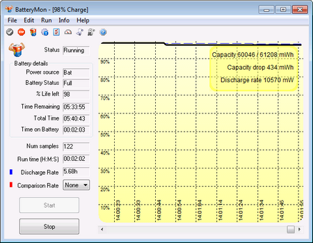

В качестве средства мониторинга энергопотребления использовалась утилита BatteryMon, с выставленной ежесекундной частотой опроса.

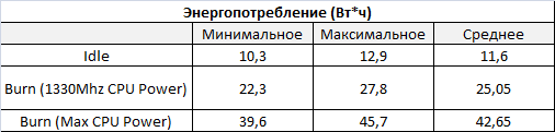

Полученные результаты представлены в таблице:
Благодаря тому, что ноутбук довольствуется только встроенным графическим ядром - минимальный уровень энергопотребления при самом низком уровне яркости и включённым Wi-Fi составил 10,3 Вт*ч. Отключив беспроводные соединения, возможно добиться уровня 7-7,5 Вт*ч при полном отсутствии действий со стороны пользователя, что, впрочем, является бестолковой демонстрацией возможностей ноутбука, которая не несёт никакой смысловой нагрузки.
Средний уровень энергопотребления в двух режимах Burn вызвал массу эмоций. Как оказалось даже такой тандем CPU и GPU очень прожорлив. Результаты не далеки от полученных на ноутбуке MSI FX610 с трёхъядерным Phenom P820 и дискретным видео Radeon HD5470.

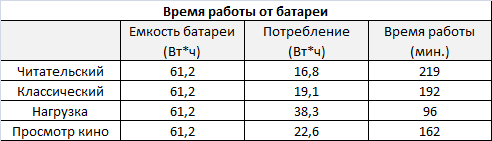

Для оценки времени работы ноутбука всем известный тестовый пакет Battery Eater не используется, предпочтение отдается ручному замеру и подсчёту. Такой подход позволяет самостоятельно определить рабочие приложения и последовательность их выполнения. Итогом такой работы является имитация реальной работы за ноутбуком.
На протяжении определённой последовательности действий для каждого из режимов замера записывался лог-файл. В дальнейшем он проходил обработку средствами Microsoft Excel, с помощью которых вычислялось среднее значение энергопотребления за время проведённых действий. На основе этих данных и фактической ёмкости аккумулятора высчитывалось теоретическое время работы.
Использовалось четыре вида нагрузки:
- Читательский – открытие и непродолжительная работа с Word и Excel документами, просмотр страничек в интернете с помощью Google Chrome, Wi-Fi включён, 50% яркости;
- Классический – совмещение Читательского режима + фоновая музыка при громкости 50%, просмотр нескольких роликов на Youtube;
- Нагрузка – бенчмарк FarCry 2 при максимальных настройках графики, 100% яркости, 100% громкости, Wi-Fi включён;
- Просмотр кино – просмотр BD-Rip 1080p, 100% яркости, 100% громкости, Wi-Fi включён.
От полученных значений можно смело отнять 5-7%, которые зачастую требуются при уходе ноутбука в гибернацию (режим глубокого сна) для сохранения данных при крайне низком уровне заряда аккумулятора.
На данный момент полученные результаты ноутбуком ASUS P52F являются недостижимыми для всех остальных протестированных лэптопов. Однако тут нечему поражаться. Связка из процессора Intel Core i5-430M и встроенного графического ядра в большинстве случаев потребляет не более 20 Вт*ч (конечно, сюда входит энергопотребление дисплея, HDD, RAM и прочего), что с учётом аккумулятора емкостью 63 Вт*ч позволяет “выжать” 3-3,5 часа беспрерывной работы. Даже при включении современных игр ноутбук готов продержаться полтора часа, что уж говорить об играх прошлых лет.

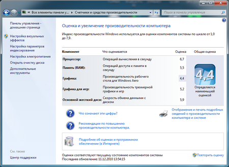

Встроенный тест производительности Windows 7 насчитал всего-то 4,4 балла.
Основным ограничителем выступила встроенная графика в лице Intel GMA HD (X5700). Причём, минимальный бал оказался за производительность рабочего стола с оболочкой Aero, для игр же система оценки выдала целых 5,2 пункта.

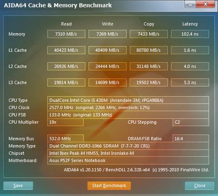

Бенчмарк AIDA64 Cache & Memory не подарил нам новых результатов – они находятся на уровне других протестированных ноутбуков на Core ix с памятью стандарта DDR3-1066 и задержками 7-7-7-20.

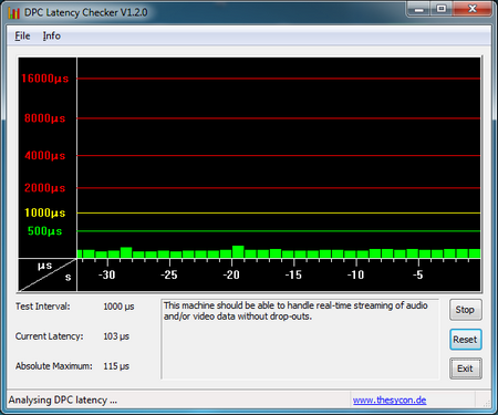

Никаких задержек, связанных с конфликтом оборудования, с помощью программы DPC Latency Checker выявлено не было. Поэтому ноутбук ASUS P52F может без проблем быть использован для воспроизведения потокового аудио-видео контента.

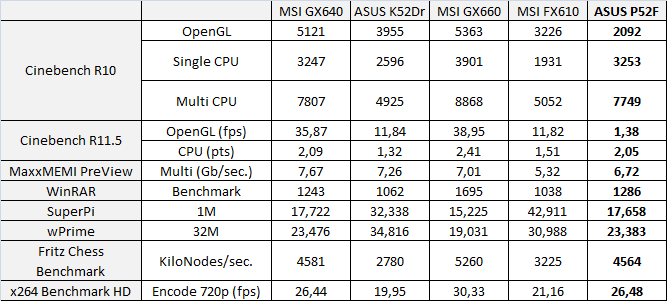

Производительность системы в приложениях, которые используют исключительно мощности центрального процессора – полностью соответствует уже протестированному лэптопу MSI GX640 с точно таким же установленным процессором. Там же, где основную роль играет графическое ядро – P52F “с треском проваливается”. Оно попросту не может обеспечить приемлемый уровень быстродействия.

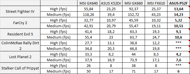

В “игровых” тестах компании Futuremark ноутбук демонстрирует ожидаемые результаты. Стоит отметить, что они даже несколько выше, чем у основного графического ядра (Radeon HD4250) MSI FX610. Что касается результатов PCMark Vantage, то с ними у детища ASUS всё в порядке. Мощный процессор позволил обойти двух- и трёхъядерных представителей CPU компании AMD, а в подтесте Gaming графическое ядро GMA HD даже показало уровень производительности более мощных соперников.
Ситуация с играми, которые входят в “пакет” приложений, применяемых при тестировании каждого ноутбука, довольно плачевна (*). Помимо просмотра непрекращающегося слайд-шоу встроенный Intel X5700 не позволил запустить игры ColinMcRay Rally Dirt 2 (чёрный экран и звуки из заставок) и Stalker COP на высоких настройках графики из-за отсутствия поддержки DirectX 11. Плюс к этому, как вы можете заметить - в таблице над результатами P52F наблюдаются красные уголки. Они указывают на то, что настройки сглаживания не могли быть активированы ввиду отсутствия такой возможности у Intel GMA HD. Соответственно внутренняя начинка ноутбука была подвергнута меньшей нагрузке, чем остальная часть протестированных лэптопов.
Такая участь постигла все ускорители от компании Intel, и именно в этом их основной минус. Да, в последних игровых новинках возможность активации антиалиасинга (сглаживание, АА) совершенно ни к чему – частота кадров всё равно чрезвычайно низкая. Но ведь есть много старых игр, которые последнее поколение графических адаптеров компании тянет на ура.
* Все попавшие на тестирование ноутбуки проходят игровые тесты при их нативном разрешении экрана. Соответственно сравнивать лэптопы между собой можно лишь при совпадении физического разрешения. Сравнить мощность графических подсистем можно по результатам тестов FutureMark, в которых разрешение зафиксировано стандартными значениями приложений.
