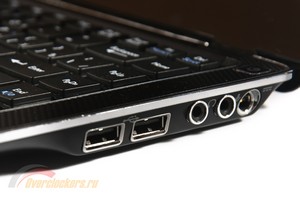

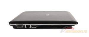

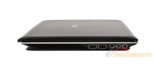

Все порты для подключения устройств расположены на двух сторонах MSI X350 - левой и правой.
Позиционирование ноутбука и его размеры сыграли основную роль в количестве применяемых разъёмов:
- 2x USB 2.0;
- 1x RJ-45 (LAN);
- 1x Card-Reader 2in1 (SD/ MMC);
- 1x D-Sub (VGA);
- 1x HDMI;
- 1x Microphone-in;
- 1x Headphone-out;
Отсутствует столь популярный ныне интерфейс eSATA, что можно "спустить" на дату выпуска ноутбука - начало 2010 года.

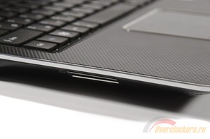

Слот для карт памяти находится в левой части. Разъём питания инженеры компании расположили в правой стороне. Для меня остается загадкой, чем обусловлен такой подход. По моему мнению - это самый неудачный вариант. На это есть две причины (повторю в который раз): из-за необходимости проводить кабель за лэптопом зря расходуется его длина (вы ведь не хотите, чтобы он мешал вам при работе с мышкой) и в случае если ноутбук кто-то заденет, как минимум, его развернёт на 180 градусов...

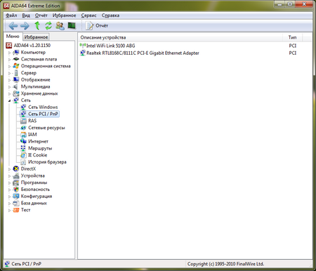

За беспроводные соединения отвечает встроенный модуль Intel WiFi Link 5100, поддерживающий работу в стандартах WLAN 802.11 a/b/g.
Проводное LAN соединение выполнено за счёт гигабитного адаптера Realtek RTL8168C/8111C.

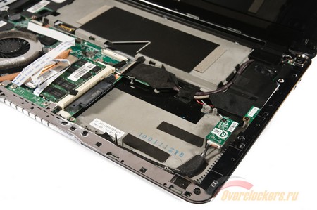

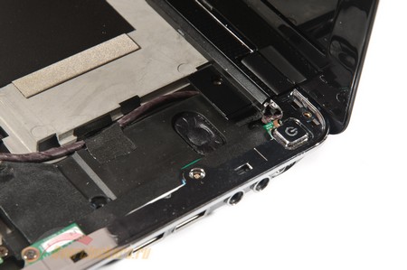

В спецификациях к ноутбуку утверждается, что он обладает двумя динамиками, но при первом вскрытии был обнаружен лишь один.
Он располагается под клавиатурой, в верхнем правом углу - совсем рядом от кнопки питания. Как оказалось после разговора с производителем - второй "громкоговоритель" был спрятан в нижней части корпуса с другой стороны лэптопа. Увидеть его оказалось сложно, как и понять, откуда же доносится звук и как так хитро он разносится по всему испытуемому.

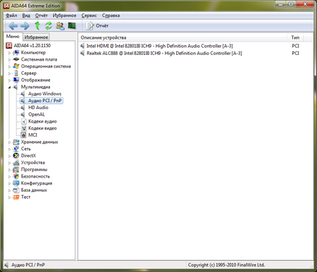

За обработку и вывод аудио-тракта на встроенную акустику отвечает кодек Realtek ALC888. При использовании подключения HDMI используется контроллер Intel HDMI из набора системной логики Intel 82801IB ICH9.

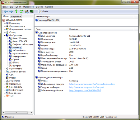

Дисплей ноутбука MSI X350 произведён корейской компанией Samsung по технологии TN+Film, модель 134AT01-G01. Диагональ широкоформатного экрана - 13,4 дюйма, максимальное разрешение 1366x768. Соотношение сторон - 16:9. Матрица глянцевая и поэтому на ней отлично видна вся грязь, отпечатки пальцев и собранная ею пыль.

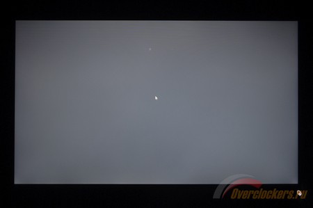

Экран оснащён современной LED (светодиодной) подсветкой, которая расходует небольшое количество энергии, и зачастую обладает лучшими показателями равномерности подсветки, чем CCFL (лампы).
Среднее отклонение от центральной точки замера - 8%, максимальное - 17%. При работе за ноутбуком измеренные отклонения вовсе незаметны и не доставляют дискомфорта.
Максимальная яркость в центральной точке практически подобралась к отметке 300 cd/m2, составив 290,4 cd/m2 (нит). Удивительно, такой маленький ноутбук и такая мощная подсветка. В любом случае, иногда таких значений (тем более на периферии они меньше) будет недостаточно при работе в солнечный день (преимущественно на улице или напротив окна) - разобрать, что отображено на экране будет проблематично.
Подвела ноутбук точка чёрного - 2,18 cd/m2, что позволило достичь контрастности изображения в 133:1. На данный момент это самое низкое значение из всех протестированных в лаборатории ноутбуков.

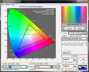

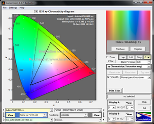

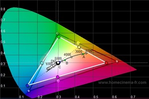

Для всех замеров использовался колориметр Eye-One Display 2. Цветовой охват (ЦО) оценивался с помощью утилиты GamutVision от компании Imatest. Для сравнения и оценки ЦО ноутбука использовались два рабочих пространства: sRGB и AdobeRGB.
На двух видеороликах внутренняя фигура представляет охват MSI X350, внешние – стандартные пространства для сравнения. Полученные процентные соотношения цветовых охватов ноутбука составляют: 64% sRGB и 44% AdobeRGB. Это конечно лучше, чем у того же MSI GX640, но всё равно совершенно недостаточно для какой-либо работы с цветом. Впрочем, от такого ноутбука это и не требуется.

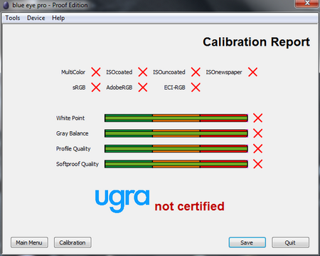

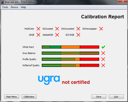

Как и следовало ожидать отчёт UGRA Display Analysis & Certification Tool (UDACT) выдал данные, говорящие о полном отсутствии первоначальной настройки дисплея.
Без профилирования тест провален на все 100 процентов.

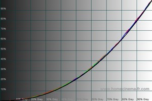

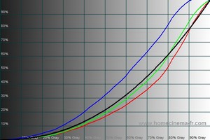

Чтобы оценить настройки гамма-кривых использовалась программа HCFR Colorimeter. C её помощью производился замер 75 значений черно-белого градиента, по которым уже впоследствии анализировался баланс RGB, и составлялись графики гамма-кривых.
Целевая гамма 2,20 отображена жирной чёрной линией, три остальные – каналы Red, Green и Blue. Сразу бросаются в глаза расхождения трёх линий в разные друг от друга стороны. Поэтому средняя гамма составила 2,05. Но не стоит радоваться, это всего лишь среднее значение. Если брать каждую линию в отдельности, то результаты будут очень далеки от идеала.
После профилирования, которое осуществлялось с помощью программы Lacie Blue Eye Pro PE, гамма-кривые пришли в норму, а их среднее значение составило 2,17. Линии почти точно легли на целевую кривую и не оставили за собой никаких особо видимых всплесков. Так же заметно выровнялась цветовая температура серого клина – об этом можно судить по крупным белым точкам, которые сместились ближе к D65 (6500K).
Однако, отчёт UGRA Display Analysis & Certification Tool (UDACT) всё равно меня разочаровал. Единственным показателем, который пришёл в норму стал White Point. Баланс серого так и остался в своём прежнем положении, а качество профилирования (Profile Quality) и возможность "софтпруфа" (Softproof Quality) лишь немного вышли из красной зоны.

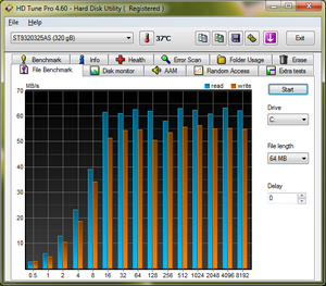

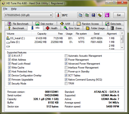

Жёсткий диск установленный в MSI X350, изготовлен компанией Seagate. Модель ST9320325AS относится к серии Momentus 5400.6. Объём HDD составляет 320 Гбайт. Форм-фактор 2,5 дюйма.
Накопитель оснащается интерфейсом SATAII и кэш-буфером объёмом 8 мегабайт. Скорость вращения шпинделя, как вы уже наверно догадались по серии HDD - 5400 оборотов в минуту. Диск не поддерживает функции AAM (Automatic Acoustic Management) и IPM (Interface Power Management), поэтому об экономии электроэнергии, в частности драгоценных Вт*ч аккумулятора, придётся забыть.

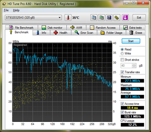

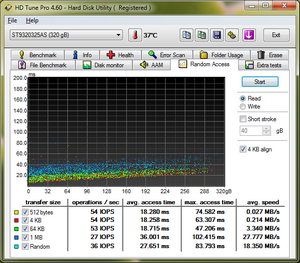

Накопитель не отличается высокой скоростью работы. Виной тому - одна пластина и низкая скорость вращения. Среднее значение теста на чтение - 57,1 Мбайт/c, время доступа - 18,4 мс.

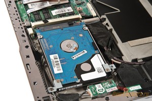

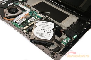

Через тонкий пластик палмреста жёсткий диск прослушивается ежесекундно. Слышен каждый "шорох" головок, ощущается недостаток погашения вибраций.

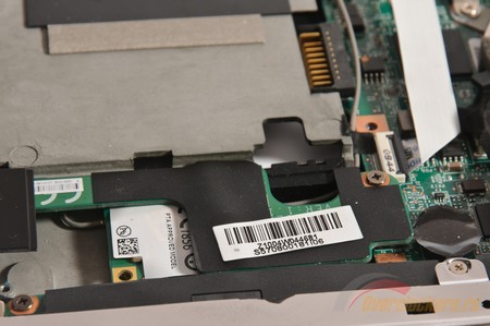

Как оказалось после вскрытия - ничего удивительного в таком положении дел нет. HDD прикреплён двумя уголками напрямую к корпусу. Никакой специальной вибропоглощающей изоляции не предусмотрено.
Единственное, чем может похвастаться ноутбук от MSI - это две тонких полоски из вспененного материала, приклеенные к поверхности корпуса. Но спасти уши пользователя от назойливых звуков диска, увы, они не могут. Исправить ситуацию поможет покупка твердотельного накопителя (SSD) :).
