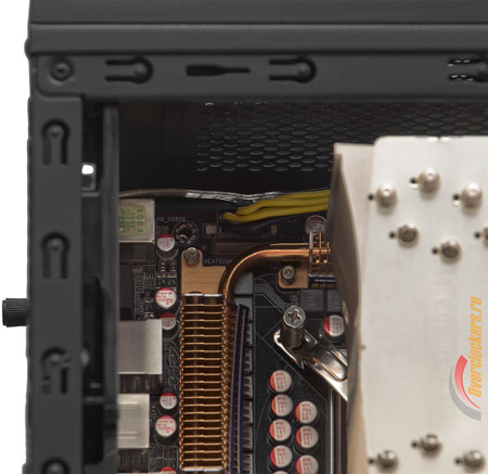

Как всегда в тесных корпусах с нижним расположением БП, могут возникнуть сложности и с подключением процессорного питания (ATX12V). Этот восьмиконтактный разъем обычно располагается в верхнем левом углу платы, доступ к которому дополнительно затрудняется при установленной системе охлаждения CPU.

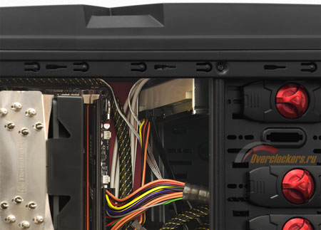

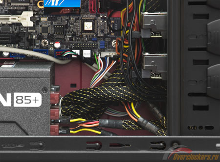

Хотя главное, конечно, дотянуть туда этот кабель. У стендового блока питания он достаточно длинный, в тесном AeroCool Strike-X им получилось обвести материнскую плату по периметру. Данный шлейф прекрасно улегся бы в фиксаторы системы управления проводами. Но все остальные туда не поместились. Поэтому, чтобы освободить место, я вообще демонтировал эти пластмасски – практически перекрывающие друг друга в тестируемом корпусе устройства и так отлично зафиксировали большинство кабелей. Правда, записывать это в заслугу AeroCool Strike-X мне как-то не хочется.

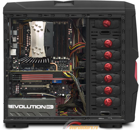

Несмотря ни на что, получившаяся у меня в итоге весьма «насыщенная» стендовая система выглядела достаточно аккуратно. Причем, как с одной:
Так и с двумя видеокартами Radeon HD 6870:

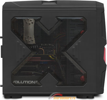

А за закрытой стенкой проводо́в и вовсе практически не видно:

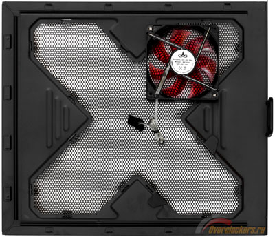

Система охлаждения тестируемого корпуса базируется на трех вентиляторах. Лишь один из них установлен на вдув – «стодвадцатка» на боковой панели. Ее семь полупрозрачных красных лопастей не могут похвастать слишком агрессивным профилем. Но и шуметь на своих 1200 оборотах в минуту «вертушка» вряд ли будет сильно. Она промаркирована как AV12025, при подключении к 12 В должна потреблять не более 1.44 Вт (0.12 А).
К сожалению, на своем месте – сверху – данная «стодвадцатка» будет мешать большинству процессорных систем охлаждения башенной конструкции. А внизу – на обдув видеокарт(-ы) – ее не переставишь: там просто отсутствуют монтажные отверстия. Дырявить тестовый сэмпл, который еще нужно отдавать, я не стал. В AeroCool Strike-X как раз нет фронтального вентилятора. А так, получается, можно все-таки протестировать корпус, в том числе и с ним.

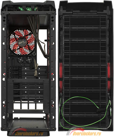

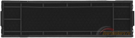

Кроме того, это должно немного улучшить в корпусе ситуацию с пылью. Фильтрами оснащена только его передняя панель. Соответственно, именно здесь лучше сосредоточить вдув. Но полностью проблему это все равно не решит, так как остальные два вентилятора в корпусе работают на выдув. А значит, воздух (и пыль, конечно) будет засасываться в него, что называется, через все дыры.
