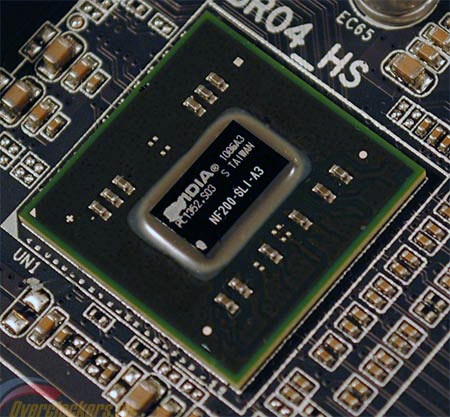

Еще при первом осмотре платы меня заинтересовал вопрос, что же находится под центральной секцией радиатора. Традиционно здесь должен располагаться «северный мост», но в этом случае он интегрирован в процессор. После демонтажа системы охлаждения выяснилось, что место в центре занимает микросхема nVidia NForce 200, которая уже несколько лет применяется на материнских платах для увеличения количества доступных линий PCIe.

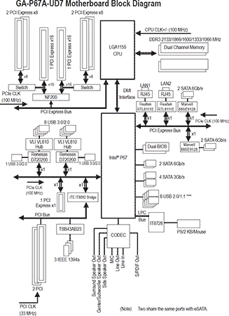

Наличие данной микросхемы можно считать ключевой особенностью Gigabyte P67A-UD7. Дело в том, что набор логики Intel P67 может работать только с 16 линиями PCIe 2.0. На практике это означает, что на материнских платах для процессоров Sandy Bridge реализуем только один полноскоростной разъем PCIe 2.0 16x. Для связок из двух видеокарт доступна формула PCIe 2.0 8x+8x. Исследования моих коллег уже не раз доказывали, что потеря производительности при таком сокращении пропускной способности обычно измеряется считанными процентами, и только самые производительные топовые видеокарты могут потерять больше.
Тем не менее, сам факт этой «дискриминации» не радует. Покупатель, который захочет собрать по-настоящему мощную систему SLI/CrossFire без «узких мест», вряд ли остановит свой выбор на таком варианте. И вот тут-то новая флагманская модель Gigabyte окажется очень кстати, обеспечивая уникальное сочетание «Sandy Bridge + SLI/CrossFire». Расскажу о расположении и функциональности разъемов расширения более подробно.

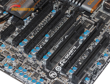

На фото видно, что материнская плата, как и положено продукту в форм-факторе ATX, располагает семью разъемами расширения. Четыре представляют собой «длинные» слоты PCIe 2.0, пригодные для установки мощных видеокарт. Стоит отметить, что полноценными являются только первый и третий разъемы (если считать от сокета CPU) на плате они помечены как PCIEX16. Два других (второй и четвертый, тот что расположен ближе всего к краю текстолита) могут работать только на половинной скорости PCIe 2.0 8x. При их задействовании данные разъемы делят линии PCIe со своими «полноценными» собратьями.
Следовательно, с использованием материнской платы Gigabyte P67A-UD7 можно организовать следующие режимы работы видеосистемы:
- PCIe 2.0 16x – при установке видеокарты в первый или третий разъемы.
- PCIe 2.0 8x – при установке видеокарты во второй или четвертый разъемы, такой необычный вариант может понадобится разве что при проблемах с размещением видеокарты на нормальном месте.
- PCIe 2.0 16x+16x при установке пары видеокарт в первый и третий разъемы, самый «рабочий» вариант для SLI/CrossFire-системы.
- PCIe 2.0 16х+8х+8х при установке видеокарт в первый, третий и четвертый разъемы. Есть и другие варианты, но этот выглядит наиболее логичным, ведь только так можно установить на плату три видеокарты с двухслотовыми системами охлаждения.
О возможности создания системы с четырьмя видеокартами производитель не упоминает ни на официальном сайте, ни в документации к плате. Аппаратных ограничений для этого я не вижу, так что теоретически можно задействовать и режим PCIe 2.0 8x+8x+8x+8x. Правда, для этого понадобятся видеокарты с однослотовой системой охлаждения, но это легко реализуемо в случае применения СВО. В любом случае, такая система – это жуткая экзотика, я бы не стал рассматривать данный вариант всерьез.
Помимо «длинных» разъемов PCIe 2.0 на плате также распаяны два PCI и один коротенький PCIe 1x. Последний размещен очень неудачно, прямо за ним находится массивный радиатор системы охлаждения, что резко сужает перечень совместимых с ним плат расширения.

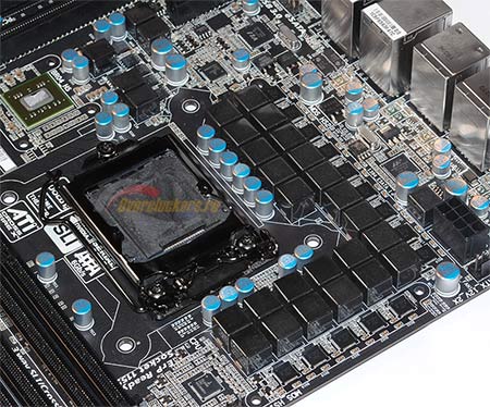

Особая гордость инженеров Gigabyte – это 24-фазный преобразователь питания CPU. Очень сходная конструкция, как я отмечал выше, уже встречалась мне на плате Gigabyte X58A-UD9.

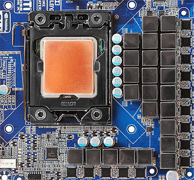

Производитель решил «не снижать оборотов», и новый «топ» унаследовал этот сложнейший преобразователь у своего предшественника практически в неизменном виде. И это несмотря на то, что процессоры Sandy Bridge обладают меньшим уровнем энергопотребления в сравнении с Bloomfield и шестиядерниками Gulftown. Для сравнения я привожу соответствующее фото «девятки»:
Как можно видеть, изменилось лишь расположение элементов, да и то незначительно, управляется преобразователь, как и прежде, контроллером ISL6366 производства Intersil.
На официальном сайте производителя его именуют «лидирующим в индустрии». К подобным рекламным заявлениям всегда надо относиться с осторожностью, ведь общеизвестно, что качество питания CPU зависит далеко не от одного количества фаз. Но эту «гонку вооружений» конструкторы Gigabyte все-таки выиграли.
С учетом качественной элементной базы, о которой я уже писал в разделе «Упаковка и Комплектация», можно надеяться, что работать этот «агрегат» будет не хуже, чем выглядит. Радует и то, что разработчики уделили повышенное внимание не только питанию центрального процессора. Для питания модулей оперативной памяти, моста Intel P67 и даже микросхемы nVidia NForce 200 применяются собственные двухфазные преобразователи под управлением контроллеров Intersil ISL6322G. Такая проработка деталей еще раз подчеркивает высокий класс исследуемого продукта, а на практике может повысить стабильность системы при разгоне.

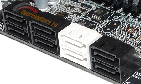

Материнская плата оснащена восемью разъемами SATA для подключения жестких дисков/приводов. Обращаю внимание читателей, что привычное цветовое деление разъемов на «быстрые» (SATA 6 Gb/s) и «медленные» (SATA 3 Gb/s) в данном случае не соблюдается.
Поясню подробнее. Четыре черных разъема (на фото слева) относятся к стандарту SATA 3 Gb/s, следующие за ними два белых – SATA 6 Gb/s. Все они реализованы силами моста Intel P67, который допускает организацию RAID-массивов уровней 0, 1, 5 и 10 (при этом можно организовать и массив из накопителей, подключенных к разъемам разных стандартов, в этом случае может наблюдаться небольшая потеря производительности). Два черных разъема справа – также относятся к стандарту SATA 6 Gb/s, но их аппаратным обеспечением занимается отдельный контроллер Marvell 88SE9128. Соответственно, «пристегнуть» еще два диска к общему RAID не выйдет, зато можно организовать отдельный массив уровней 0/1 (из двух дисков).
В целом, материнская плата обеспечивает впечатляющие возможности по работе с накопителями, помимо восьми «штатных» разъемов, можно задействовать пару eSATA на задней панели. Плюс ко всему еще раз упомяну дополнительную панельку, на которую выведены два разъема еSATA и «Molex» для питания внешних жестких дисков/приводов. К сожалению, чтобы ее задействовать придется тянуть шлейфы через весь текстолит (от блока разъемов до задней панели); но если вы активно используйте переносные устройства хранения данных, этот аксессуар может оказаться очень полезным.

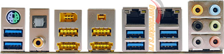

Как и положено дорогостоящей материнской плате высокого класса, задняя панель просто усеяна разнообразными разъемами для подключения периферии.
Во-первых, отмечу большое количество разъемов USB последней ревизии 3.0. На фото их легко отличить по синей окраске – всего шесть штук. Если раньше стандарт USB 3.0 называли «перспективным», и производители скромно довольствовались лишь парой соответствующих разъемов, то теперь все изменилось. В данном случае в меньшинстве оказались как раз более привычные USB 2.0/1.1 – их всего четыре штуки (желтого цвета).
Обратите внимание, что два из этих разъемов необычны на вид (нижние в третьей и четвертой стойках слева) – это так называемые «combo connectors», помимо интерфейса USB 2.0/1.0 их также можно использовать для подключения устройств с интерфейсом SATA 6 Gb/s. В последнем случае будет задействован еще один контроллер Marvell 88SE9128, его характеристики позволяют построить RAID массив уровней 0 и 1.
Аппаратным обеспечением интерфейса USB 3.0 занимается пара контроллеров Renesas D720200, которые работают в связке с двумя хабами VLI VL810. В общей сложности аппаратная часть позволяет задействовать до восьми подключений USB 3.0, помимо уже упоминавшихся шести на задней панели, еще два можно активировать, подключившись к внутренним разъемам платы. Четыре разъема USB 2.0/1.1 реализованы силами моста Intel P67 и дополнительно могут быть задействованы еще два. Таким образом, к плате Gigabyte P67A-UD7 можно одновременно подключить до четырнадцати USB-устройств.
Помимо этого «периферию» можно подсоединить, воспользовавшись интефейсом FireWire, для этого на заднюю панель выведено два разъема IEEE 1394a (полноразмерный и «мини»). Третий разъем FireWire можно задействовать, подключившись к «многоножке» на текстолите. За аппаратное обеспечение соединения отвечает контроллер TSB43AB23.
На плате распаяно два сетевых контроллера RTL 8111E производства Realtek, на заднюю панель выведено два соответствующих разъема типа RJ-45 (витая пара).
Звук можно вывести как по аналоговому тракту (для этого предусмотрена стандартная стойка из шести гнезд типа «мини-джек»), так и в «цифре» через пару разъемов S/PDIF (оптический и коаксиальный). На данной плате Gigabyte применяет распространенный аудиокодек ALC889.

Пора переходить к рассмотрению возможностей BIOS Setup, но сначала я приведу подробную схему взаимодействия элементов платы и краткую таблицу характеристик.
