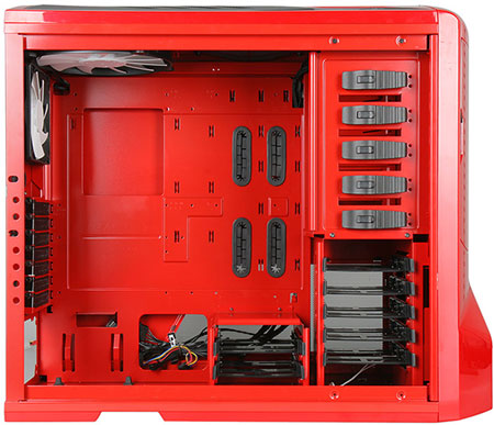

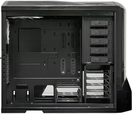

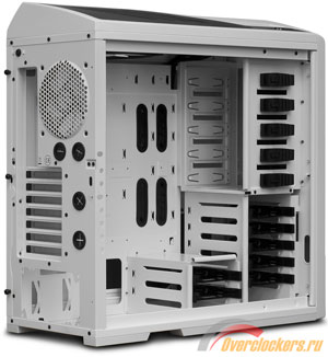

Как я уже писал, интерьер NZXT Phantom соответствует по цвету экстерьеру корпуса. Мне удалось найти в интернетах соответствующие фотографии черного и красного экземпляров «фантома»:

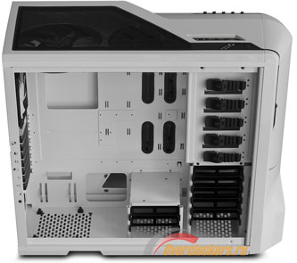

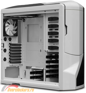

А тестировавшийся белый корпус со снятой боковой панелью выглядит вот так:
Если бы не чудовищная глубина NZXT Phantom аж с двумя рядами обрезиненных вырезов сбоку от материнской платы для вывода проводов за поддон, его компоновку можно было бы назвать привычной для современного игрового корпуса.

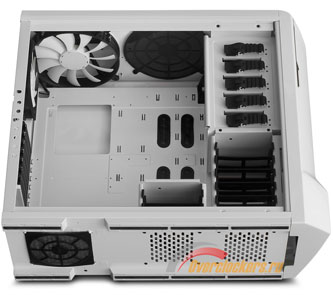

Этот же простор внутри позволил разместить внизу еще одну корзину для двух жестких дисков. Вместе с основной – на пять винчестеров – они вмещают семь HDD.
Верхнюю половину переднего объема корпуса традиционно занимают направляющие 5.25”-слотов. Их тут тоже пять.

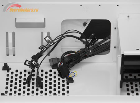

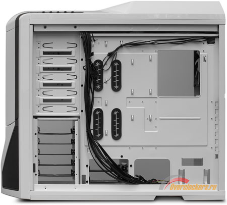

Обратите внимание, как аккуратно корпусные провода выводятся из 5.25”-корзины за поддон материнской платы. Они не помешают даже устройству в верхнем отсеке.
Да и вообще корпусные шлейфы оформлены очень аккуратно: все черные, сцеплены вместе, какие нужно – промаркированы (на кабелях для подключения вентиляторов картинки совпадают с таковыми на реобасе).
NZXT Phantom должен позволить уложить за поддоном вообще все кабели. Ме́ста для них там не слишком много: от ближайшей боковой панели поддон отделяет менее двух сантиметров. Но сам поддон просто огромен, провода там можно укладывать буквально по одному :). А многочисленные петли стяжек помогут их при этом надежно зафиксировать.
Все в порядке и с вырезами для вывода кабелей за поддон. Их тут в достатке. У тех, что не обрезинены, просто завальцованы края. Но самое крупное отверстие в поддоне – за процессорным разъемом – не для проводов. Оно должно позволить устанавливать прямо в корпусе даже процессорные системы охлаждения, при монтаже которых используется backplate (упорная крестовина, располагающаяся с обратной стороны материнской платы).

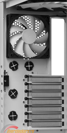

При некоторой сноровке не понадобится отвертка и при установке карт расширения: они в тестируемом корпусе фиксируются винтами с накатанной головкой. Но во время первого их откручивания без отвертки не обойтись: на производстве винты затянули очень сильно. Для доступа к ним в широком отгибе задней панели вырезаны отверстия. Правда, чтобы использовать последние, понадобится отвертка с длинным тонким «жалом» (в комплекте такой нет).

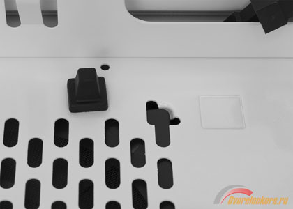

Снизу обращают на себя внимание ножки, на которые устанавливается блок питания. Эти небольшие резиновые пирамидки приклеиваются к днищу NZXT Phantom. Передняя пара может располагаться в двух местах. Первое соответствует коротким блокам питания (до 170 мм), а второе – более длинным (мне как раз пришлось переклеивать эти ножки для 190-миллиметрового БП; ничего, вроде нормально «схватились» второй раз):
