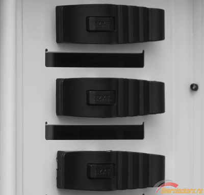

Пятидюймовые устройства также предлагается устанавливать без использования отвертки. Соответствующие отсеки в корпусе оборудованы стандартными, казалось бы, пластиковыми фиксаторами. Но, признаться, раньше я таких не видел. Они гибкие, откидывают вбок после разблокировки путем сдвига замка.
Данные пластмасски есть только на одной из направляющих, но это не мешает им вполне качественно фиксировать 5.25”-девайсы в своих отсеках. А те пользователи, которые все равно не признаю́т ничего, кроме старых добрых винтиков, смогут без проблем их снять и прикрутить свои пятидюймовые устройства.
Но сначала нужно избавиться от заглушек отсеков. С этим в NZXT Phantom также проблем не возникает. Заглушки оборудованы подпружиненными защелками и легко снимаются.

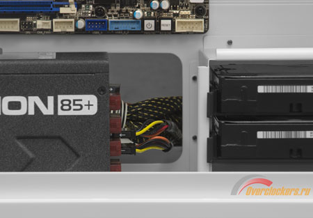

Какой же здесь огромный запас по глубине, понимаешь лишь при установке блока питания. Даже дополнительная корзина для жестких дисков, «съедающая» лишние 13 см, не помешает абсолютному большинству БП: 190-миллиметровый стендовый Enermax Revolution 85+ не доставал до нее добрых семь сантиметров.
Но на всякий случай (видимо, для редких блоков питания-мутантов длиной более 25 см) ее сделали съемной: корзина прикручена к днищу корпуса и поддону материнской платы восемью винтами.

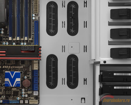

А еще посмотрите, как аккуратно, благодаря удачно расположенному отверстию в поддоне, за него выводятся шлейфы БП.

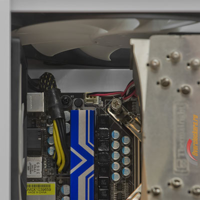

С организацией проводов в NZXT Phantom, и правда все хорошо. Корпусу разве что не помешал бы удлинитель кабеля процессорного питания (ATX12V). На стендовой материнской плате этот разъем расположен не у самого края платы:
В моем случае помогло лишь то, что соответствующий шлейф у стендового блока питания длинный. Но все равно тянуть его за поддоном пришлось практически по прямой:
Там же отлично расположились все остальные провода.

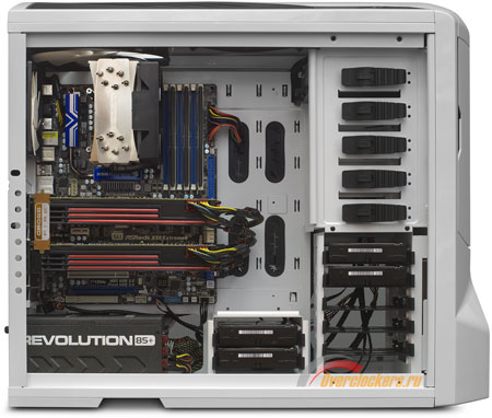

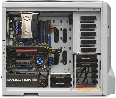

В результате с лицевой стороны получившаяся у меня система выглядела очень аккуратно.
Причем как с одной, так и с двумя видеокартами Radeon HD 6870:

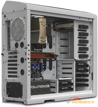

Откуда ни посмотри, провода в глаза не бросаются:

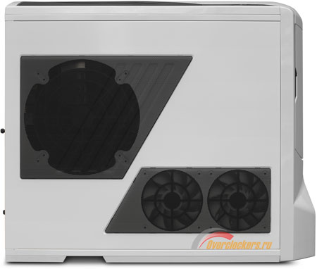

А уж за закрытой стенкой, хоть и с обилием перфорации, но без прозрачных окон, и вовсе не видно вообще ничего (:
