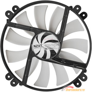

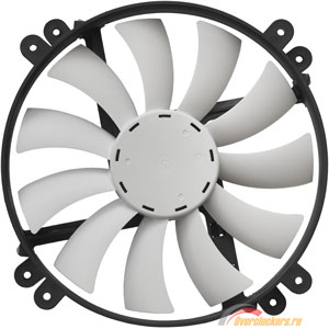

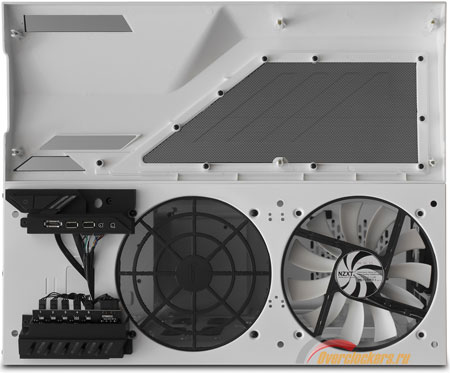

Система охлаждения NZXT Phantom состоит из четырех вентиляторов. Основную работу по проветриванию корпуса берет на себя верхняя вытяжная 200-мм «вертушка». Она промаркирована как DF2003012SEMN, при подключении к 12 В должна потреблять не более 5.04 Вт (0.42 А) и крутиться со скоростью 800 оборотов в минуту. Белая одиннадцатилопастная крыльчатка этого «великана» обладает не самым агрессивным профилем, но он все равно должен прокачивать солидный объем воздуха (данную характеристику вентиляторов производитель, к сожалению, не приводит).
А еще большая «вертушка» снабжена подсветкой (напомню, что ее можно отключить: за это отвечает кнопка на задней панели корпуса). Благодаря всем своим многочисленным синим лампочкам, во включенном состоянии NZXT Phantom еще больше напоминает какое-то футуристическое чудо техники:

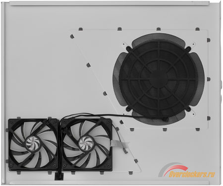

Одна «стодвадцатка» установлена сзади на выдув, а остальные две – на боковой панели, на вдув. Мне понравилось, как производитель зафиксировал их провода при помощи пластикового держателя. А вот липкая лента, которая должна была удерживать их концы, по дороге отклеилась. Впрочем, нежных плексигласовых окон в NZXT Phantom нет, так что не страшно.

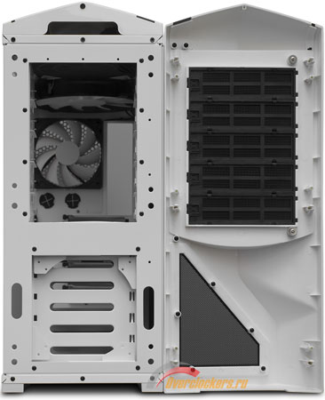

Еще три посадочных места для вентиляторов в корпусе не занято.
Вторую большую «вертушку» можно установить на боковой панели на обдув материнской платы. Пока здесь только пылевой фильтр. Не закрывает же он все вентиляционное отверстие целиком потому, что фильтр выполнен под форм-фактор 200 мм, а вентилятор может быть как 200-, так и 230-миллиметровым. Это тот редкий случай, когда желание производителя дать пользователю дополнительную гибкость в выборе конфигурации (в данном случае – системы охлаждения) привело к ухудшению потребительских характеристик продукта. Толку от такого пылевого фильтра немного.
Третье посадочное место под 200-мм вентилятор – на верхней панели корпуса – не такое универсальное, тут пылевой фильтр пришелся кстати. Впрочем, не приходится говорить об эффективности защиты от пыли в ситуации, когда фильтрами закрыты не все свободные отверстия в корпусе, а его система охлаждения настроена с явным приоритетом на выдув (120-мм вентилятор плюс 200-мм «вертушка» против только двух «стодвадцаток» на вдув).
Ну, и последнее незанятое посадочное место для вентилятора обнаружилось на передней панели NZXT Phantom. Сюда можно установить 120- или 140-мм «вертушку». Но – не нужно. Винчестерные корзины и так неплохо вентилируют боковые «стодвадцатки». Да и все равно спереди они практически сплошные, через такие тонкие вырезы корзины не особенно-то продуешь.

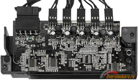

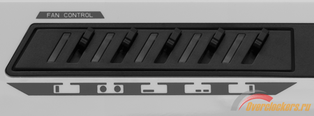

Итого получается полдесятка зон охлаждения – как раз под пятиканальный реобас «фантома». В штатной поставке задействуется три из них: боковые «стодвадцатки» и такой же задний вентилятор можно замедлить с 1300 примерно до 650 оборотов в минуту, а верхнюю 200-мм «вертушку» – с 800 до 400 RPM.
Ограничение по питанию – 20 Вт на канал. Мне сложно представить себе вентиляторы, которым этого не хватит (корпус раньше взлетит, пожалуй :)).
Подключаются «вертушки» к реобасу трехконтактными разъемами (как к материнской плате). А сам он питается от стандартного четырехштырькового разъема блока питания (molex).
Но непосредственно до реобаса добраться тяжело, поэтому его оснастили удлинителями. Один из них – тот, с помощью которого подключаются боковые вентиляторы, даже играет роль «двойника». Зато вот о возможности добавить вторую верхнюю «вертушку», похоже, забыл сам производитель :).
