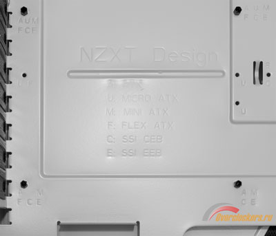

Зато поддерживаются все основные форматы материнских плат. Соответственно, монтажных отверстий в поддоне множество. К счастью, все они промаркированы, а в центре приводится «легенда» с расшифровкой обозначений. Правда, названия типа «MINI ATX» могут смутить некоторых пользователей (имелся в виду, понятно, Mini-ITX).
Почему-то именно с форм-факторами материнских плат у китайцев особенно плохо. Но раньше мне в основном встречались ошибки в «Micro ATX»: его умудрялись преобразовать и в «Mirco ATX», и в «Micor ATX»...

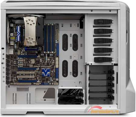

Как и ожидалось, материнской плате совсем уж просторно в корпусе только по глубине. Сверху от 200-мм вентилятора ее отделяет менее четырех сантиметров. В свете этого вызывает сомнения возможность размещения здесь радиатора системы жидкостного охлаждения. Впрочем, если данную «вертушку» снять, то образовавшихся шести сантиметров большинству радиаторов все же должно хватить. А «стодвадцатки» должны поместиться сверху, под пластиковой крышкой корпуса.
Снизу до блока питания так и вовсе сантиметр с небольшим.
Кроме того, теперь понятно, почему корпус не стали оснащать большим боковым вентилятором: с ним в NZXT Phantom не поместились бы высокие башенные системы охлаждения CPU. Стендовый Thermalright Ultra-120 eXtreme менее 160 мм высотой (тогда как нынешний рекордсмен – Thermalright Archon – пробил уже 17-сантиметровый рубеж), и то его от боковой панели отделяет всего два сантиметра.
В итоге можно говорить о том, что в корпус без вентилятора поместится любой кулер из ныне живущих. А с большой «вертушкой» сбоку – лишь СО не выше 140 мм.

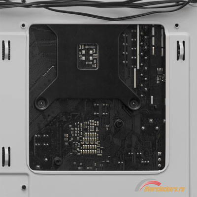

Не так радужно в NZXT Phantom обстоят дела и с вырезом под backplate. На стендовой плате ASRock X58 Extreme6 процессорный разъем заметно смещен вверх (и это не редкость у современных материнок), в результате крестовина кулера совсем не попала в предназначенное для нее отверстие.

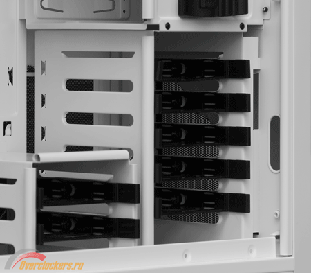

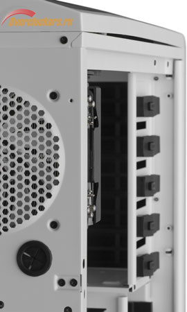

Переходим к установке накопителей. Жесткие диски в корпусе готовы вместить сразу две корзины. Они расположены рядом и одинаковы по своей конструкции, отличаются только вместимостью: в одну поместятся пять винчестеров, в другую – два.
Собственно жесткие диски устанавливаются в пластиковые салазки, просто задвигающиеся в корзины. Кроме стандартных трехдюймовых жестких дисков, к рамкам можно прикручивать и 2.5”-накопители: в их днище есть соответствующие монтажные отверстия.

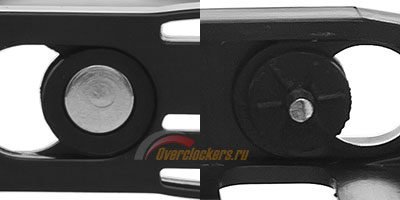

HDD 3.5” в салазках фиксируются без использования отвертки, с помощью штырьков на резиновых подвесах. Эффективность такой виброизоляции всегда вызывала у меня вопросы: ведь винчестер все равно касается самой рамки.
Конкретно в реализации NZXT присутствует еще один минус: салазки выполнены из чересчур жесткого пластика, вряд ли получится натянуть их на жесткий диск, не поцарапав его. Поэтому приходится немного «отжимать» штырьки в резиновом подвесе. При этом главное, чтобы последний не вывалился из пазов рамки: держится он там не слишком крепко.
Впрочем, к четвертому винчестеру я уже приноровился это делать. Жаль, что на этом они кончились :).

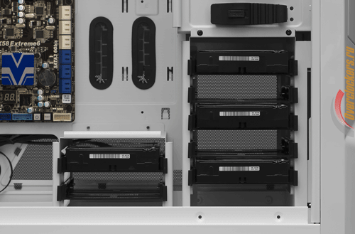

Да, комплектация моего тестового стенда не позволяет задействовать все семь отсеков. Что ж, тем лучше: эффективность охлаждения винчестеров в корпусе можно будет проверить при разных конфигурациях заполнения корзин:
- Щадящий режим: жесткие диски установлены через один;
- Все винчестеры в одной корзине подряд (по отдельности: сверху и снизу);
- Все HDD в одной корзине снизу;
- Максимально заполнена дополнительная корзина:
Жесткие диски «забивают» корзины плотно, между соседними – не более полсантиметра. Боковым вентиляторам будет нелегко их продуть.
