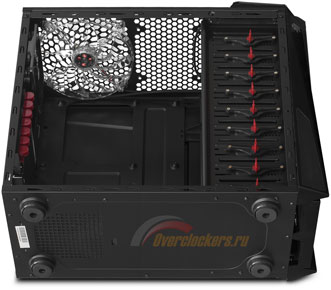

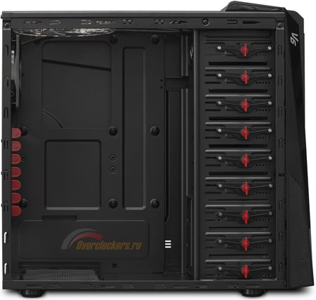

Все-таки не зря производители стали красить свои корпуса и изнутри – так они со снятой боковой панелью выглядят намного лучше.
Компоновка Thermaltake V6 BlacX Edition типична для современного игрового корпуса среднего уровня: основной отсек отводится материнской плате, блок питания располагается под ней, а вся передняя часть отведена накопителям.
Но пару интересных моментов отметить все же сто́ит.
Так, системную плату предлагается прикручивать не к отдельным стойкам, а к выдавленным из поддона «пригоркам». И лишь для установки «материнки» уменьшенного формата Micro-ATX придется вкрутить в него пару стоек.
Блок питания снизу устанавливается на специальные направляющие, а ограничивают его перемещение по ним дополнительные петли. Пылевой фильтр действительно присутствует, он легкосъемный – просто сдвигается вперед. Только вот такой же короткий, как перфорация под ним: с установленным длинным БП (более 170 мм по глубине) до него будет просто не дотянуться.

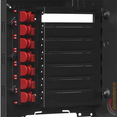

Пластиковые элементы безвинтового крепления карт расширения и накопителей выделены цветом. Почему они красные, тогда как подсветка верхнего вентилятора и обозначения на панели быстрого доступа сделаны в синих тонах, не очень понятно.

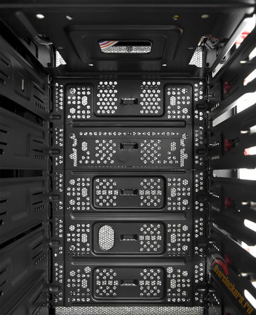

Из девяти 5.25”-отсеков свободны только пять. Их заглушки продублированы изнутри еще одними, тоже перфорированными, но на этот раз одноразовыми, выламываемыми.
В верхнем установлен переходник для вывода на переднюю панель трехдюймового устройства; это именно для использования в паре с ним предназначена комплектная заглушка с вырезом. А нижние три занимает корзина для жестких дисков.
К переходнику, кроме того, можно прикрутить 2.5”-жесткий диск или SSD. Таким образом, в Thermaltake V6 BlacX Edition обнаружилось уже два посадочных места для накопителей этого мобильного форм-фактора.

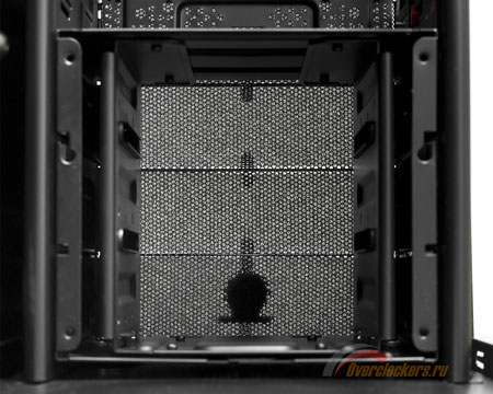

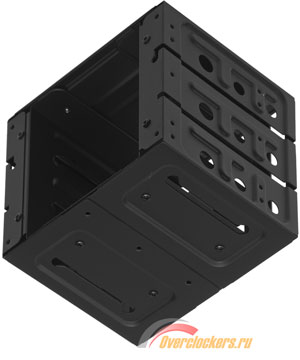

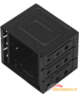

Это ненамного меньше, чем максимальное количество обычных настольных жестких дисков, которые можно установить в корпус. В единственную корзину для них тут поместится три винчестера. Совсем немного по нынешним временам. Производителю стоило подумать о том, чтобы оснащать корпус двумя такими корзинами.
Еще больше огорчает отсутствие спереди вентилятора – он просто не поместится перед корзиной. Впрочем, 120-миллиметровую «вертушку» можно разместить за нею, задействовав комплектные планки. Правда, тогда заметно уменьшится количество ме́ста под нижние карты расширения.

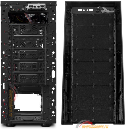

Отсутствие запаса по глубине не позволит и задвигать корзину изнутри – только снаружи. А для этого приходится демонтировать переднюю панель. К счастью, это нетрудно, она крепится на защелках и легко снимается.
Решение менее изящное, чем в других корпусах с подобной организацией передней части корпуса. Но сложные корзины для жестких дисков с вентиляторами внутри и играющие роль заглушек передней панели – прерогатива дорогих корпусов вроде Antec Twelve Hundred. Попытка же реализовать отдельные откидные дверцы в недорогом 3Q Xclio Blackhawk закончилась печально. С этой точки зрения простое и дешевое решение Thermaltake является вполне адекватным.
Впрочем, обычно излишнее удешевление на пользу продукту не идет. И Thermaltake V6 BlacX Edition это, к сожалению, тоже касается. Так, тонкая сталь его шасси сделала верхнюю крышку корпуса откровенно хлипкой, она прогибается под рукой (хотя, справедливости ради, нужно заметить, что жесткость всей «коробки» в целом вполне достаточна).

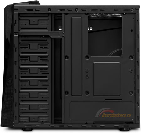

А, например, скромная ширина не позволила отодвинуть поддон от ближайшей боковой стенки, чтобы оставить между ними место для проводов. В современном игровом корпусе за 100 с лишним долларов все-таки уже ожидаешь его увидеть. Здесь же нет даже отверстий для вывода кабелей за поддон. Единственный крупный вырез – в районе процессорного разъема – должен позволить (де-)монтировать прямо в корпусе процессорные системы, крепление которых использует backplate (упорную крестовину с обратной стороны платы).
Главное, чтобы массивный кулер туда поместился. Габариты шасси Thermaltake V6 BlacX Edition вызывают серьезные опасения. Именно с ними связано большинство «особенностей сборки» системы в этом корпусе, о которых повествует следующий раздел данного обзора.

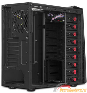

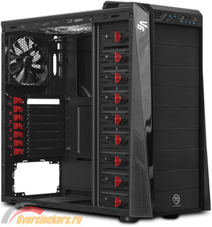

Но прежде чем к нему перейти, приведу еще раз фотографии героя сегодняшнего тестирования изнутри с разных сторон:
