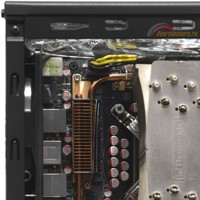

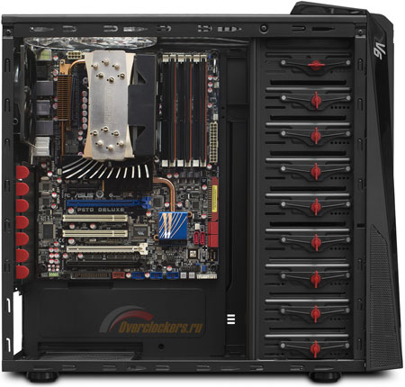

Первым делом нужно прояснить вопрос с максимально допустимыми габаритами процессорной системы охлаждения.
Водружаем на место материнскую плату и «примериваем» достаточно крупный Thermalright Ultra-120 eXtreme. Помещается, но впритык. Был бы он 165 миллиметров шириной, уперся бы в боковую стенку. А если бы не укладывался в 140 мм по высоте – заблокировал бы крыльчатку верхнего вентилятора: материнская плата в тестируемом корпусе и сама-то в него практически упирается. Не спасает даже то, что разработчики использовали более тонкую 20-милиметровую «вертушку».
Что мешало сдвинуть плату немного вниз, трудно сказать. От блока питания ее там отделяет почти два сантиметра. Тоже немного, но тут-то как раз запас и не нужен.
Более или менее просторно «материнке» в Thermaltake V6 BlacX Edition только по глубине (по крайней мере, до установки накопителей): от направляющих пятидюймовых отсеков ее отделяет около четырех сантиметров.

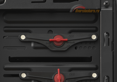

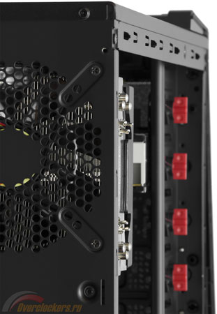

На предыдущей фотографии в корпусе уже присутствует при́вод. Пятидюймовые устройства можно устанавливать без использования отвертки: их отсеки снабжены пластиковыми креплениями с поворотными фиксаторами. Эти планки съемные, так что при желании девайсы можно по старинке прикрутить к направляющим.
Внешние заглушки держатся на маленьких защелках и легко «выдавливаются» как наружу, так и внутрь.

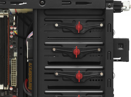

При́вод не в верхнем отсеке, поскольку его туда мешает установить свисающая обвязка внешнего слота для накопителей (кстати, разъем питания в самом отсеке – SATA, а к блоку питания он подключается через стандартный четырехконтактный разъем).
В результате этот отсек можно использовать только для вывода на переднюю панель 3.5”-устройства или для коротких 5.25”-девайсов вроде реобасов и многофункциональных панелей.
Длина направляющих подобрана грамотно, даже стендовый 180-миллиметровый DVD±RW Pioneer выступал за них назад всего на сантиметр. А большинство остальных производителей стараются укладываться в 170 мм по глубине, такие при́воды и вовсе не сократят доступное картам расширения место.
Вообще же в тестируемом корпусе от передней панели до полноразмерной материнской платы формата ATX – около 21 сантиметра, так что в нем без проблем поместятся даже самые длинные контейнеры для жестких дисков.

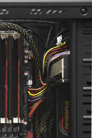

Обратите внимание на скопление кабелей блока питания между материнской платой и пятидюймовыми отсеками. Упрятать провода́ за поддон в тестируемом корпусе нельзя, поэтому прокладывать их приходится так.
Самыми большими проблемами чревато подключение процессорного питания (ATX12V). Соответствующий шлейф от расположенного снизу БП приходится тянуть практически через весь корпус. У стендового Enermax Revolution 85+ он достаточно длинный, им практически удалось обвести материнскую плату по периметру (при этом пришлось отдельно следить, чтобы его не задевали лопасти верхнего вентилятора). Но с блоками питания «попроще» придется что-то придумывать. Соответствующего удлинителя в комплекте нет.

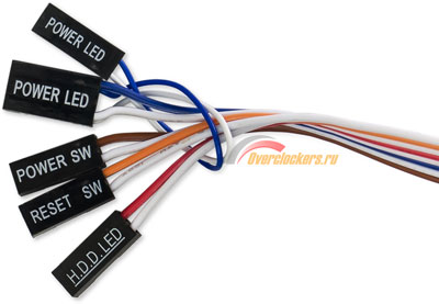

В то же время есть и положительные моменты. Так, например, меня порадовало, как оформлены кабели для подключения кнопок и индикаторов. Они объединены в один шлейф, а Power LED реализован не в виде двух отдельных проводов, а просто присутствует в обоих основных вариантах: двух- и трехконтактном.
Да и в целом все не так плохо. Лишние кабели блока питания все-таки удалось упрятать за корзину накопителей.

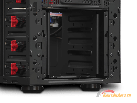

Кстати, о корзинах. А точнее – об установке жестких дисков. Начинается она с демонтажа передней панели. Далее снимаем фиксаторы с трех последних пятидюймовых отсеков, которые и занимает винчестерная корзина; после чего просто выдвигаем ее вперед.

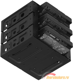

Но вот непосредственно жесткие диски к ней уже приходится прикручивать. Делать это не слишком удобно: доступ к монтажным отверстиям ограничен «внешним слоем» корзины с совсем небольшими отверстиями. Тут даже магнитной отверткой (в комплекте, конечно, нет) нужно работать очень аккуратно.
Никакого механизма для виброизоляции винчестеров не предусмотрено, они контактируют с корзиной (а та, соответственно, с шасси) напрямую. К счастью, фиксация везде плотная, ничего нигде не дребезжит.
