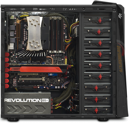

Система охлаждения тестируемого корпуса состоит из двух вентиляторов. Оба установлены в его задней верхней части и работают на выдув. В свете этого вызывает вопросы эффективность штатной защиты от пыли. Фильтрами оснащена только передняя панель корпуса, а засасываться воздух в него будет, что называется, «через все дыры», которых здесь более чем достаточно со всех сторон.

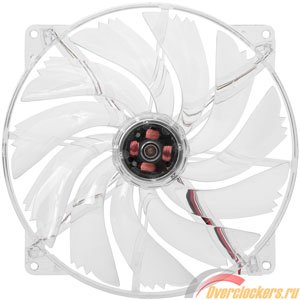

Основную работу в этом вопросе возьмет на себя прозрачный великан под верхней крышкой. Производитель его заявляет как 200-миллиметровый, но судя по маркировке, перед нами 170-мм вентилятор, а реальные измерения показывают, что истина где-то рядом посредине: диаметр рамки этой «вертушки» – около 185 мм.
Ее скромную ширину производитель, как мог, постарался компенсировать оптимизациями крыльчатки: 11 здешних лопастей обладают агрессивным профилем, а зубцы на краях вызывают в памяти вентиляторы Noctua.
«Вертушка» вращается со скоростью порядка 800 оборотов в минуту, по заявлению производителя ее уровень шума не должен превышать 15 дБА, а энергопотребление – 2.4 Вт (0.20 А).
Кроме того, этот прозрачный вентилятор оборудован подсветкой (не отключаемой). Четыре ярких синих светодиода не позволят корпусу «потеряться» в интерьере:

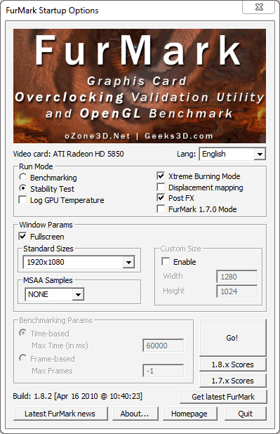

Разгон видеокарт осуществлялся под штатной системой охлаждения и составил скромные 920 и 1200 МГц по чипу и памяти соответственно. Для их разогрева использовалась утилита FurMark версии 1.8.2 со следующими настройками:
