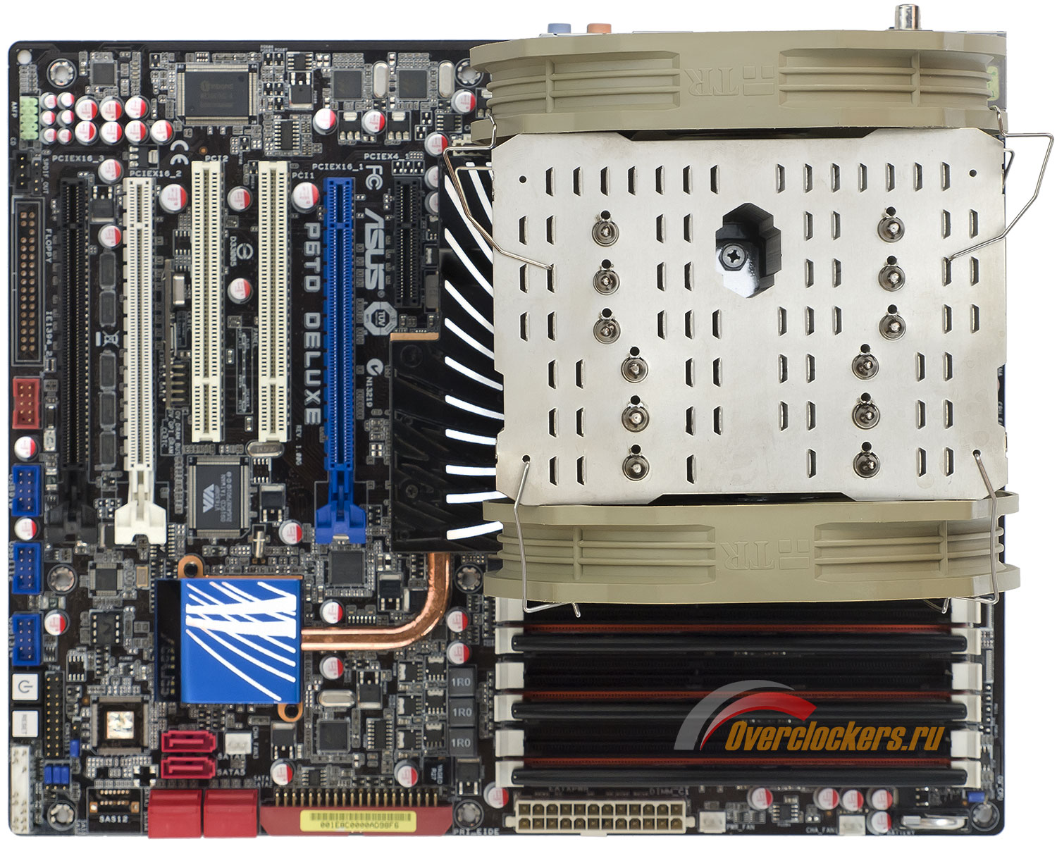

С двумя «стосороковками» тестируемая система охлаждения занимает немало ме́ста на материнской плате, по данному показателю она вполне сравнима с двухсекционными конструкциями.
На платах формата Micro-ATX, где первый слот для видеокарты располагается вблизи от процессорного разъема, кулер может его перекрыть. На полноразмерных же «материнках» вроде стендовой Asus P6TD Deluxe верхний PCI-Express x16 достаточно удален от сокета, и в этом вопросе с HR-02 проблем не возникает.

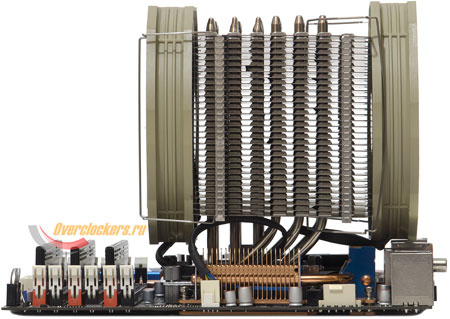

Не должен он помешать и модулям памяти. По крайней мере, при установке в рекомендованном положении – трубками в вертикальной плоскости и выступающей частью радиатора в сторону I/O-панели материнской платы.
Единственный потенциальный минус такой ориентации Thermalright HR-02 – невозможность навесить на него второй вентилятор в некоторых корпусах (особенно в таких, где на задней стенке нет углубления под вытяжную «вертушку»). Но, как вы скоро убедитесь, производитель не зря призывает использовать тестируемый радиатор не более чем с одним вентилятором – второй здесь не очень-то и нужен. Да и близко расположенный корпусной в некоторых случаях может стать для него неплохой заменой.

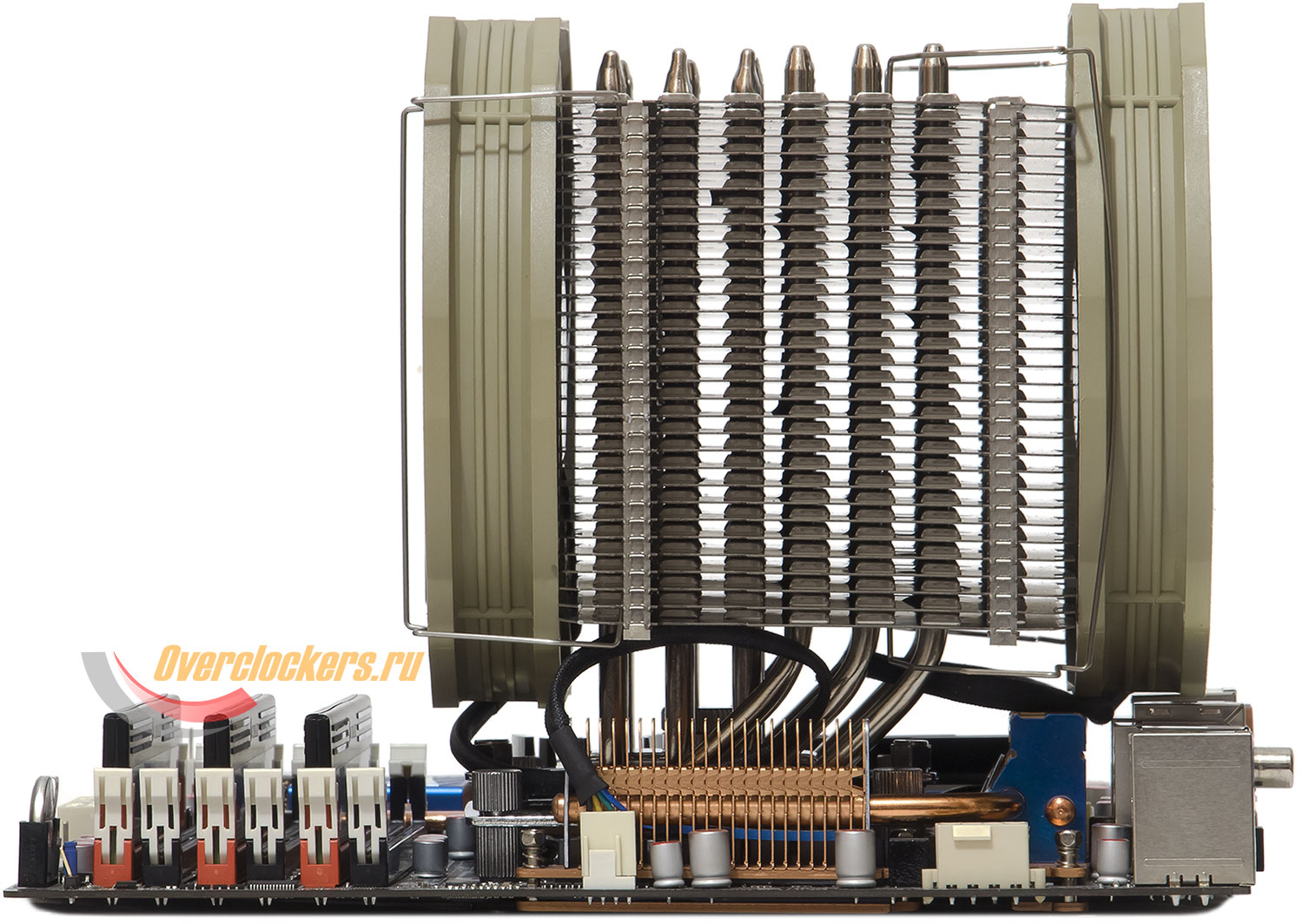

Это именно для упрощения его демонтажа блок ребер тестируемого радиатора немного наклонен в противоположную сторону.
Впрочем, ничто не мешает развернуть Thermalright HR-02 как вам угодно: механизм крепления позволяет. И даже с модулями памяти радиатор при этом все равно конфликтовать не будет. Его нижняя пластина располагается почти в 60 миллиметрах над плоскостью материнской платы. Под ней могут поместиться и некоторые «планки», оснащенные выступающими вверх радиаторами.
Но, конечно, было бы лучше, если бы производитель добавил пяток ребер снизу. Стандартных 45 миллиметров до платы и так-то обычно достаточно, а конкретно HR-02 в правильном положении, повторюсь, модулям памяти и вовсе помешать не может.
В нынешнем же виде пакет пластин растянулся по высоте лишь на 10 сантиметров. Большая часть потока 140-мм вентилятора идет мимо него. Тем не менее, это не значит, что радиатор можно смело использовать со «стодвадцатками»: тут уже не полностью задействуется ширина HR-02. При равных значениях воздушного потока это может привести к небольшому, но заметному снижению эффективности охлаждения CPU – на несколько градусов.

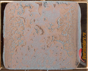

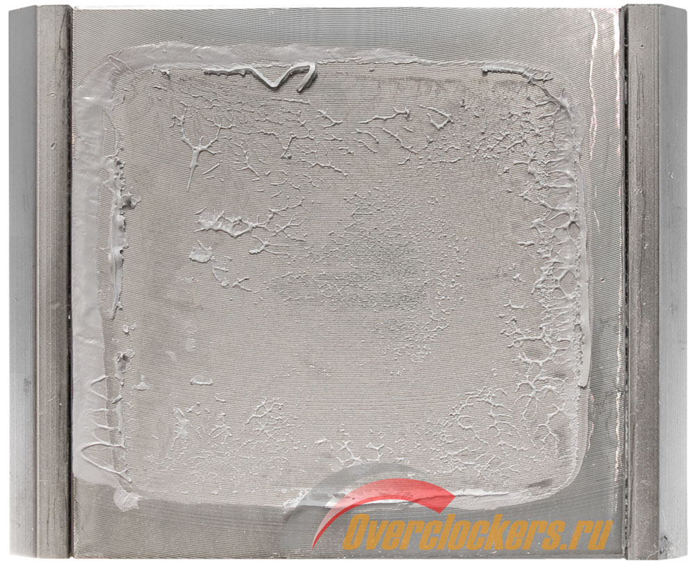

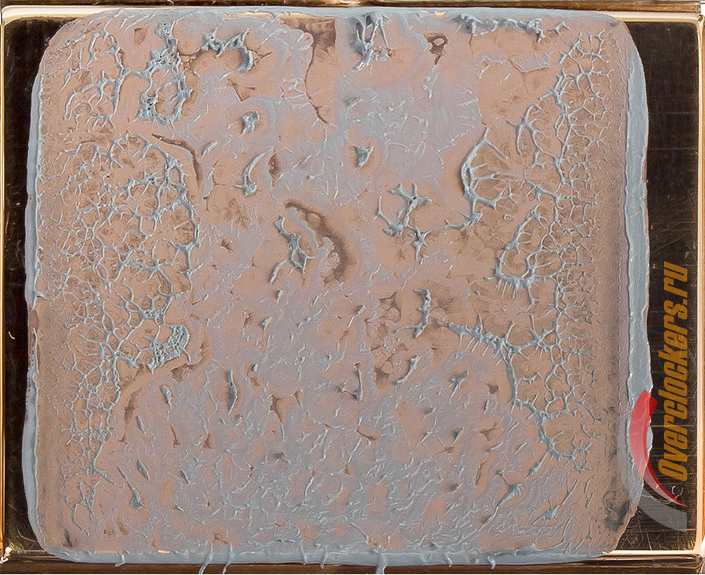

Кстати, этот радиатор также не избавлен от типичной для продукции Thermalright проблемы кривого основания. Отпечаток теплораспределителя стендового Intel Core i7 920 на подошве моего экземпляра Cogage Arrow выглядит примерно следующим образом:
Что касается соперничества в односекционном сегменте, то тут титул будет отстаивать ThermoLab baram2010, ставший настоящей сенсацией 2010 года на рынке кулеров. Вот его основание уже практически идеально ровное. Но здесь на качестве отпечатка сказывается небольшая вогнутость крышки стендового Intel Core i7 920:
