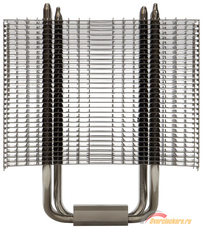

Огромная ширина радиатора позволила разработчикам выстроить все трубки в ряд. При этом они разбиты на две группы, немного сдвинутые друг относительно друга.
Диаметр трубок – шесть миллиметров. Толщина рассеивающих пластин – около 0.5 мм. Всего их тут 31 штука. Поэтому общая полезная площадь Thermalright HR-02 составляет over 9000 см2. Для односекционного процессорного радиатора – очень внушительный показатель. Но практически все системы охлаждения CPU с двумя блоками ребер могут похвастать большей площадью рассеивания тепла.
И в принципе HR-02 вполне мог бы догнать их по этому параметру: достаточно было сгруппировать ребра поплотнее. Но перед инженерами Thermalright стояла задача сделать наиболее эффективный радиатор для работы в безвентиляторном режиме или с одной низкоскоростной «вертушкой». Отсюда и солидное межреберное расстояние, которое здесь равняется трем миллиметрам.
Кроме того, все пластины обильно перфорированы, в каждой пробито по 62 продолговатых отверстия с отогнутым краем. Но на этом оптимизации и заканчиваются: края ребер ровные, а крупный вырез в центре, несмотря на свою фигурную форму, несет тут чисто практическую нагрузку: без него Thermalright HR-02 было бы просто невозможно установить.
Дело в том, что блок рассеивающих пластин в тестируемом радиаторе заметно сдвинут относительно теплосъемника. С одной стороны он полностью накрывает прижимную планку. Но о монтаже HR-02 поговорим позже. Как и о том, зачем радиатор наклонен в сторону основания*.
Пока же отметим, что ребра сцеплены замками со всех четырех углов. Вкупе с их толщиной и общей надежной конструкцией радиатора это позволяет ему производить впечатление прямо-таки монолитной конструкции.
* К слову, этот наклон не слишком повышает его устойчивость. Если на обычной горизонтальной поверхности он еще самостоятельно удерживается в вертикальном положении, то при установке на CPU радиатор приходится постоянно придерживать.

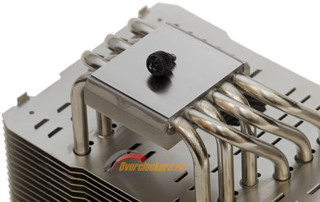

По пути от ребер до основания тепловые трубки «перемешиваются». Видимо, так сделано просто для того, чтобы не сгибать их по-разному: в текущем варианте трубки разделены на две группы, и внутри этих троек они идентичны. Но теоретически это же может обеспечить более равномерный прогрев пластин радиатора.

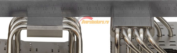

Контакт тепловых трубок с ребрами и основанием улучшается за счет пайки: следы припоя заметны на всех соответствующих стыках. И дополнительно в обоих случаях присутствуют желобки, увеличивающие площадь соприкосновения деталей.
В основание HR-02 тепловые трубки уложены очень плотно, буквально с миллиметровым зазором. И чуть менее двух миллиметров отделяет их от подошвы теплосъемника.

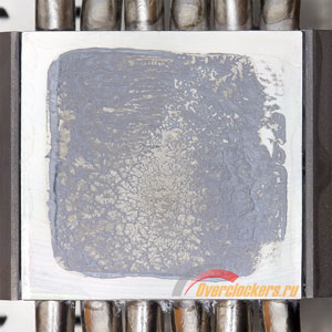

Таким образом, по конструкции к радиатору претензий быть не может. Только вот с реализацией, уже традиционно для Thermalright, есть проблемы. Обработано основание весьма посредственно. И если качество полировки еще не слишком сказывается на эффективности отвода от CPU тепла:
То вот про явные проблемы с ровностью основания – давнюю наследственную болезнь радиаторов компании – так уже не скажешь:
Даже немного вогнутый теплораспределитель стендового CPU Intel Core i7 920 оставляет на подошве Thermalright HR-02 отпечаток, явно говорящий о ее заметной выпуклости:

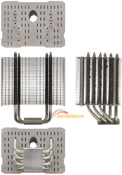

Перед тем, как перейти к установке системы охлаждения, приведем еще раз фотографии Thermalright HR-02 с разных сторон:
